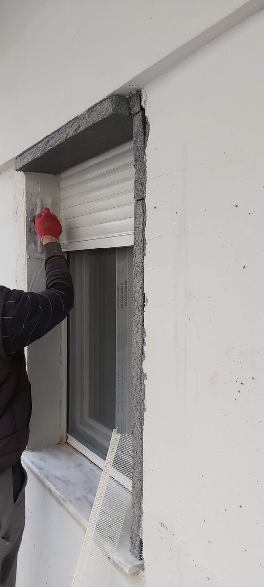

NikolasdaL Δημοσ. 11 Σεπτεμβρίου 2021 Δημοσ. 11 Σεπτεμβρίου 2021 (επεξεργασμένο) 1 ώρα πριν, jaguar13 είπε Όχι, αυτό που μου είπε είναι ότι το κέλυφος θα σταματήσει στη γωνία του τοίχου και δεν θα γυρίσει την γωνία να φτάσει προς το αλουμίνιο. Είναι σωστό αυτό;. Αλλά θα τον πάρω τηλέφωνο Δευτέρα για να μου εξηγήσει καλύτερα... αυτο ειναι μιση δουλεια γνωμη μου .. θα βαλει κελυφος στο 98% του σπιτιου και δε θα βαλει στις γωνιες ; .. εγω δε θα το δεχομουνα το συνεργειο μου , πηγε να μου βαλει "λαμπαδες" 3mm μπλε και τους εβαλα να μου βαλουν 5αρι οσο πιο χοντρο χωρουσε δηλαδη μονο σε ενα σημειο αν δεις στη φωτο γιατι ειχα το αποθηκακι εβαλα 3αρι Επεξ/σία 11 Σεπτεμβρίου 2021 από NikolasdaL 2
jaguar13 Δημοσ. 11 Σεπτεμβρίου 2021 Δημοσ. 11 Σεπτεμβρίου 2021 Άρα τελικά καλά δεν το σκέφτομαι ότι πρέπει να μπει και μόνωση (έστω αν οχι 7εκ 3 ή 5) και στις λαμπάδες? Έχω πελαγώσει ολίγον. Δηλαδή πρέπει να έχουμε και γνώσεις μονωσά μην μας κάνουν αρπακολλα δουλειά? 2
ikucic Δημοσ. 11 Σεπτεμβρίου 2021 Δημοσ. 11 Σεπτεμβρίου 2021 είναι λάθος θερμομονωτικά. απλά τους παίρνει χρόνο και σου λένε το κλασικό ελληνικό : "δεν έχει ανάγκη" 15 λεπτά πριν, ikucic είπε είναι λάθος θερμομονωτικά. απλά τους παίρνει χρόνο και σου λένε το κλασικό ελληνικό : "δεν έχει ανάγκη" Θα βάλεις τα κουφώματα . Μετά θα κάνεις την θερμομόνωση και στους λαμπάδες θα βάλεις 3 εκατοστά πολυστερίνη. Το σωστό είναι αυτό και έτσι πρέπει να γίνει. Δηλ αφού το κάνεις γιατί να μην το κάνεις σωστά; Επειδή μας πιάνουν στον ύπνο κάποια συνεργεία; Στα λέω γιατί και γω πελαγωμένος ήμουν και έφτασα στο σημείο να τις κάνω τις μονώσεις μόνος μου για να μην τσακώνομαι. Πάντως υπάρχουν συνεργεία που κάνουν σωστά τη δουλειά. 2
