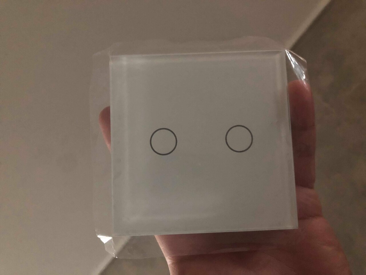

kostass__ Δημοσ. 19 Ιουνίου 2019 Δημοσ. 19 Ιουνίου 2019 πολυ ωραιοι διακοπτες, λυνεις και το θεμα κουτι με καινουργιο αλλα ενσυρματο με ουδετερο ενα 25αρι ο καθενας? ελεος
Moderators Spect~ Δημοσ. 19 Ιουνίου 2019 Moderators Δημοσ. 19 Ιουνίου 2019 52 λεπτά πριν, cambo99 είπε Το ουδέτερο έχουμε πει ότι χρειάζεται για να μένει ανοικτό το κύκλωμα του ρεύματος ακόμη και αν κλείνεις τον διακόπτη από το κουμπί. Χωρίς ουδέτερο δεν γίνεται αυτό. Δηλαδή οι smart λειτουργίες δεν θα είναι διαθέσιμες αν κλείσεις το κύκλωμα του ρεύματος. Πιστεύω να έγινα κατανοητός! 😋 Ουσιαστικα δουλευει οπως το dimmer Που αφηνει φορτιο να περασει τοσο ωστε να μην αναβει το φως
WizeMan Δημοσ. 19 Ιουνίου 2019 Δημοσ. 19 Ιουνίου 2019 (επεξεργασμένο) Το link περιγράφει και το no neutral και αν δεις έχει σχέδιο συνδεσμολογίας με L - L1 - L2 χωρίς Neutral. Δεν έχω πρόχειρο το μοντέλο γιατί δεν τα έχω κοντά μου τώρα αλλά μπορείς να δεις ότι το πουλάνε και εδώ: https://www.aliexpress.com/item/Xiaomi-Aqara-Light-Switch-ZigBee-No-Neutral-Version-Single-Double-Button-Key-Smart-Home-for-MiHome/32863483802.html Επεξ/σία 19 Ιουνίου 2019 από WizeMan 2
kostass__ Δημοσ. 19 Ιουνίου 2019 Δημοσ. 19 Ιουνίου 2019 8 λεπτά πριν, divo είπε 25? Από Ελλάδα Θα λες φυσικά 13€ από Γαλλία 11 ευρώ από Κίνα απο Banggood και τα δύο παιζει να βλεπω λαθος ειδος τοτε, παιζει λινκ απο bangood ενσυρματο με ουδετερο? και σορρυ για το σπαμ
