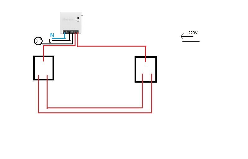

mdmike Δημοσ. 31 Μαΐου 2020 Δημοσ. 31 Μαΐου 2020 13 ώρες πριν, leuteris107 είπε Καλημέρα. Το παραπάνω σχέδιο δοκιμάστηκε με επιτυχία. Το ίδιο ισχύει για πολλαπλούς διακόπτες αρκεί το shelly να είναι στο τέλος και πριν το φως. Με sonoff mini παιζει η ιδια συνδεση?

leuteris107 Δημοσ. 1 Ιουνίου 2020 Δημοσ. 1 Ιουνίου 2020 8 ώρες πριν, mdmike είπε Με sonoff mini παιζει η ιδια συνδεση? Το sonoff mini και το shelly 1 κάνουν το ίδιο πράγμα. Η σύνδεση είναι η ίδια (να είναι στο τέλος και πριν το φως) και οι διακόπτες λειτουργούν κανονικά.
Xdanger Δημοσ. 1 Ιουνίου 2020 Δημοσ. 1 Ιουνίου 2020 Έχω την εντύπωση πως το sonoff μινι λειτουργεί μόνο κλείνοντας κύκλωμα μεταξύ s1 και s2 οπότε για να παίξε σε αλερ ρετουρ χρειάζεται και 3 καλώδιο που να ξεκινάει από το com του πρώτου διακόπτη για το s1 και την com του τελευταίου διακόπτη στο s2 για να παίξει, βγάζοντας τελείως εκτός την φάση στον πρώτο διακόπτη
userAnon Δημοσ. 1 Ιουνίου 2020 Δημοσ. 1 Ιουνίου 2020 37 λεπτά πριν, Xdanger είπε Έχω την εντύπωση πως το sonoff μινι λειτουργεί μόνο κλείνοντας κύκλωμα μεταξύ s1 και s2 οπότε για να παίξε σε αλερ ρετουρ χρειάζεται και 3 καλώδιο που να ξεκινάει από το com του πρώτου διακόπτη για το s1 και την com του τελευταίου διακόπτη στο s2 για να παίξει, βγάζοντας τελείως εκτός την φάση στον πρώτο διακόπτη Ευχαριστώ, θα πάρω τα shelly 1 τότε. Να ρωτήσω και κάτι τελευταίο γιατί ο ηλεκτρολόγος μου δεν το πολύ έχει.. Έχω σπίτι 3 διακόπτες αλε ρετουρ όπου προφανώς μπαίνουν. Σε έναν ακόμα που είναι απλός φαντάζομαι ότι και εκεί με αυτόν τρόπο μπαίνει πάλι σωστά? Ουσιαστικά το shelly κρύβεται πίσω από την απλίκα ε?

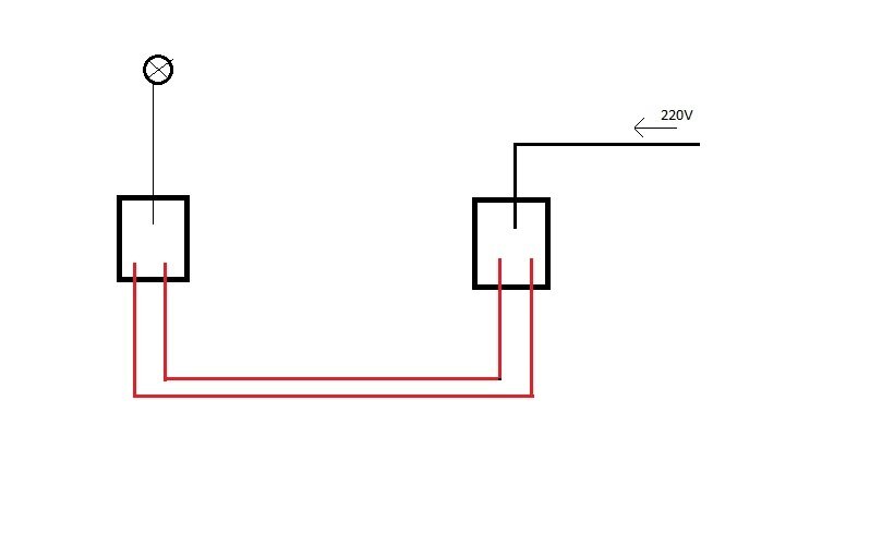

Xdanger Δημοσ. 2 Ιουνίου 2020 Δημοσ. 2 Ιουνίου 2020 2 ώρες πριν, mkougis είπε Υπάρχει κάπου σχεδιάγραμμα για τη συνδεσμολογία με 3 αλε ρετουρ; Δεν έχει σημασία πόσοι είναι οι διακόπτες, σε ενδιαφέρει μόνο ο τελικός Στις 4/5/2020 στις 9:18 ΠΜ, Xdanger είπε Για διακόπτες αλε ρετουρ αυτή είναι η συνδεσμολογία; οπότε τραβάμε στον δεύτερο διακόπτη και ουδέτερο και φάση;
fingolfingr Δημοσ. 2 Ιουνίου 2020 Δημοσ. 2 Ιουνίου 2020 Ο 2ος συνήθως είναι αυτός δίπλα στην πόρτα ή αυτός πάνω από το κρεβάτι κλπ?
Xdanger Δημοσ. 2 Ιουνίου 2020 Δημοσ. 2 Ιουνίου 2020 νομίζω το βάζει ο ηλεκτρολόγος όπου τον βολεύει, ο δεύτερος είναι αυτός που έχει 4 καλώδια συνδεδεμένα πάνω, ο πρώτος είναι αυτός που έχει το μαύρο καλώδιο (φάση) να συνδέεται στην θέση com και ο τελικός είναι αυτός που έχει συνήθως 2 πορτοκαλί καλώδια και ένα καφέ που πάει στην λάμπα. το shelly πάει στον τελικό.
themis_17 Δημοσ. 2 Ιουνίου 2020 Δημοσ. 2 Ιουνίου 2020 Γνωριζει καποιος πως μπορει να συνδεθει το sonoff mini σε 2πλο aller retour? η συνδεσμολογια που εχω ειναι αυτη που φαινεται στο τελειο σχεδιο που εκανα :Ρ παντου εχω ουδετερο οποτε το σονοφφ θα δουλευει. αν γνωριζει καποιος πως πρεπει να το συνδεσω ας βοηθησει. ευχαριστω
themis_17 Δημοσ. 2 Ιουνίου 2020 Δημοσ. 2 Ιουνίου 2020 6 λεπτά πριν, Xdanger είπε Στην πραξη δηλαδη δεν γινεται γιατι θελει και αλλο καλωδιο για να παει στον δευτερο διακοπτη σωστα δεν τα λεω?
Xdanger Δημοσ. 2 Ιουνίου 2020 Δημοσ. 2 Ιουνίου 2020 1 λεπτό πριν, themis_17 είπε Στην πραξη δηλαδη δεν γινεται γιατι θελει και αλλο καλωδιο για να παει στον δευτερο διακοπτη σωστα δεν τα λεω? Από όσα έχω διαβάσει δεν γίνεται αλλιώς, αλλά δεν έχω βρει και ολοκληρωμένο documentation οπότε δεν μπορώ να το πω με σιγουριά.
