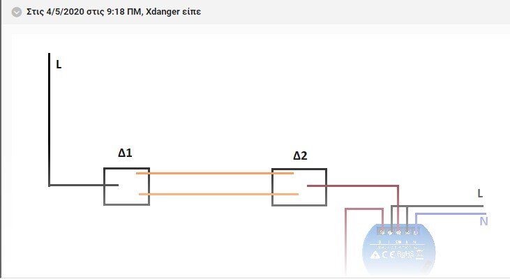

mdmike Δημοσ. 2 Ιουνίου 2020 Δημοσ. 2 Ιουνίου 2020 Στις 4/5/2020 στις 9:18 ΠΜ, Xdanger είπε Για διακόπτες αλε ρετουρ αυτή είναι η συνδεσμολογία; οπότε τραβάμε στον δεύτερο διακόπτη και ουδέτερο και φάση; Αυτή η συνδεσμολογία είναι ιδανικότερη για τα συμβατικά ελληνικά σπίτια.

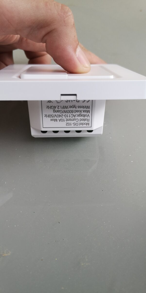

AgMa Δημοσ. 3 Ιουνίου 2020 Δημοσ. 3 Ιουνίου 2020 (επεξεργασμένο) 17 λεπτά πριν, gippas είπε Το επίσημο σάιτ του Conbee 2, που δεν έχει και όλες τις συμβατές συσκευές, το έχει στα συμβατά https://phoscon.de/en/conbee2/compatible Όπως και το πιο ενημερωμένο wiki του Deconz https://github.com/dresden-elektronik/deconz-rest-plugin/wiki/Supported-Devices Ωραία, ευχαριστώ. Επί της ευκαιρίας ήρθε ο geekcreit διακόπτης. Με μια πρώτη ματιά ήθελα μεγαλύτερη διαδρομή στο πάτημα, αλλά σίγουρα καλύτερο απ' το sonoff που πρέπει να κεντράρεις δάχτυλο. Περισσότερα όταν τον συνδέσω. Επεξ/σία 3 Ιουνίου 2020 από AgMa 1 1

AgMa Δημοσ. 3 Ιουνίου 2020 Δημοσ. 3 Ιουνίου 2020 (επεξεργασμένο) 36 λεπτά πριν, userAnon είπε Αυτοί στο ΗΑ πως μπαίνουν? μέσω cloud? Είναι wifi και τους αναγνώρισε αυτόματα το ΗΑ. Χρησιμοποιούν την εφαρμογή smart life, όπως και τα blitzwolf. Τον έβαλα πριν λίγο, σίγουρα βολεύει καλύτερα από το sonoff, αλλά μου δίνει την εντύπωση ότι αν κλείσω το φως δυνατά θα μου μείνει στο χέρι. Όλα αυτό το σύστημα με το μπουτόν δηλαδή μοιάζει ψεύτικο. Θα δείξει στην πορεία η διάρκεια ζωής του. Κατά τ' άλλα άμεση απόκριση (λογικό αφού είναι ενσύρματο) και εύκολη εγκατάσταση. Ένα ακόμη συν ότι φαίνεται ξεκάθαρα ποιο φως είναι ανοιχτό, σε αντίθεση με το sonoff που απλά πρέπει να έχεις εξωγήινη αντίληψη φωτεινότητας και να συγκρίνεις μεταξύ τους ποιό είναι πιο φωτεινό. Επεξ/σία 3 Ιουνίου 2020 από AgMa

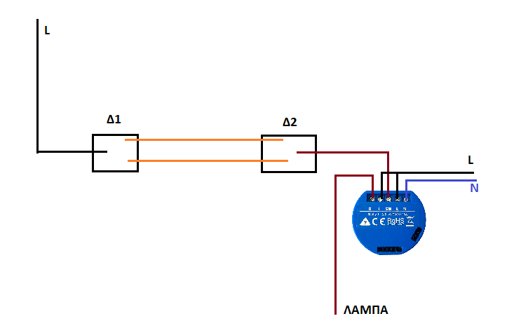

userAnon Δημοσ. 3 Ιουνίου 2020 Δημοσ. 3 Ιουνίου 2020 3 λεπτά πριν, themis_17 είπε Δεν γινεται χωρις ουδετερο. εκει που θελεις να βαλεις το shelly δεν εχεις πριζα χαμηλα? εαν οχι σιγουρα εχεις μπουατ πανω απο τον διακοπτη οπου σιγουρα περναει ουδετερος. μπορεις να τραβηξεις ενα καλωδιο ουδετερου στον διακοπτη απο το μπουατ και να συνδεσεις το σελλυ Τώρα με μπέρδεψες και με τα ηλεκτρολογικά δεν το έχω καθόλου. Σύμφωνα με το παρακάτω διάγραμμα το shelly μπαίνει πριν την λάμπα. Εκεί νομίζω ότι όλοι έχουμε ουδέτερο. Δεν έχουμε ουδέτερο στους διακόπτες. Μπορείς να το ξαναδεις λίγο? Νομίζω ότι και σύμφωνα με τα προήγουμενα ποστ, καλά έχω καταλάβει.
themis_17 Δημοσ. 3 Ιουνίου 2020 Δημοσ. 3 Ιουνίου 2020 (επεξεργασμένο) μαλλον δεν εχεις καταλαβει καλα πριν απο την λαμπα εχουμε ολοι ουδετερο αλλα δεν εχουμε φαση γιατι την κοβει ο διακοπτης. και εκει να το βαλεις το σελλυ θα δουλευει αλλα μονο οταν εχεις το φως ανοιχτο γιατι μονο τοτε θα παιρνει ρευμα. αν αφησεις μονιμα ανοιχτο τον διακοπτη θα μπορεις να δουλευεις εξυπνα το φως αλλα ο διακοπτης σου δεν θα ειναι και τοσο εξυπνος. στον διακοπτη Δ1 ερχεται το μονιμο ρευμα το οποιο πηγαινει στον διακοπτη Δ2 μεσω 2 συνηθως κοκκινων καλωδιων (επιστροφες). απο τον διακοπτη Δ2 φευγει ενα καλωδιο μαυρο ή καφε που πηγαινει στην λαμπα. στην θεση του Δ2 πρεπει να φερεις με καποιο τροπο ουδετερο για να τροφοδοτησεις το shelly γιατι χωρις ουδετερο..... παπαλα. εαν εχεις πριζα κατω απο αυτον τον διακοπτη τοτε σιγουρα θα περναει ουδετερος πισω απο τον διακοπτη σου και μπορεις να παρεις ουδετερο απο κει. εαν δεν εχεις πριζα τοτε αναγκαστικα θα τραβηξεις ενα μπλε καλωδιο ουδετερου απο το μπουατ που βρισκεται ψηλα κατω απο το ταβανι στους 30 - 40 ποντους και συνηθως στην ιδια ευθεια με τον διακοπτη. εαν το σπιτι ειναι παλιο τοτε μπορει τα καλωδια ουδετερου να ειναι γκρι. Επεξ/σία 3 Ιουνίου 2020 από themis_17
userAnon Δημοσ. 3 Ιουνίου 2020 Δημοσ. 3 Ιουνίου 2020 (επεξεργασμένο) 22 λεπτά πριν, themis_17 είπε μαλλον δεν εχεις καταλαβει καλα πριν απο την λαμπα εχουμε ολοι ουδετερο αλλα δεν εχουμε φαση γιατι την κοβει ο διακοπτης. και εκει να το βαλεις το σελλυ θα δουλευει αλλα μονο οταν εχεις το φως ανοιχτο γιατι μονο τοτε θα παιρνει ρευμα. αν αφησεις μονιμα ανοιχτο τον διακοπτη θα μπορεις να δουλευεις εξυπνα το φως αλλα ο διακοπτης σου δεν θα ειναι και τοσο εξυπνος. στον διακοπτη Δ1 ερχεται το μονιμο ρευμα το οποιο πηγαινει στον διακοπτη Δ2 μεσω 2 συνηθως κοκκινων καλωδιων (επιστροφες). απο τον διακοπτη Δ2 φευγει ενα καλωδιο μαυρο ή καφε που πηγαινει στην λαμπα. στην θεση του Δ2 πρεπει να φερεις με καποιο τροπο ουδετερο για να τροφοδοτησεις το shelly γιατι χωρις ουδετερο..... παπαλα. εαν εχεις πριζα κατω απο αυτον τον διακοπτη τοτε σιγουρα θα περναει ουδετερος πισω απο τον διακοπτη σου και μπορεις να παρεις ουδετερο απο κει. εαν δεν εχεις πριζα τοτε αναγκαστικα θα τραβηξεις ενα μπλε καλωδιο ουδετερου απο το μπουατ που βρισκεται ψηλα κατω απο το ταβανι στους 30 - 40 ποντους και συνηθως στην ιδια ευθεια με τον διακοπτη. εαν το σπιτι ειναι παλιο τοτε μπορει τα καλωδια ουδετερου να ειναι γκρι. Μαλιστα. Ευτυχώς που δεν έβαλα παραγγελία ακόμα. Θα μείνω στο αρχικό πλάνο να περιμένω να βγουν αξιόπιστοι διακόπτες που δεν χρειάζονται ουδέτερο. Ευχαριστώ Επεξ/σία 3 Ιουνίου 2020 από userAnon
