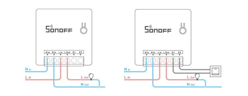

themis_17 Δημοσ. 3 Ιουνίου 2020 Δημοσ. 3 Ιουνίου 2020 (επεξεργασμένο) εμενα το προβλημα μου ειναι οτι ειναι aller retour οι διακοπτες σε ολα τα δωματια με το μονιμο ρευμα να ερχεται απο το διακοπτη που ειναι στον διακοπτη διπλα στο κρεβατι και το καλωδιο που παει στην λαμπα ειναι στους διακοπτες διπλα στις πορτες των δωματιων. επισης ετυχε να εχω μερικα sonoff mini και ετσι ειπα να τα βαλω αλλα τζιφος. τα διαφημιζουν σαν 2 way switch αλλα για να το κανεις να δουλευει πρεπει να τραβηξεις εξτρα καλωδιο απο τον πρωτο διακοπτη στον τελευταιο οπου μπαινει το sonoff mini. αυτο ναι. ειναι δυσκολο να το κανεις γιατι πρεπει να ανοιξεις ολα τα μπουατ και να τραβηξεις καλωδιο απο την μια μερια του δωματιου στην απεναντι. Γινεται αλλα θα χρειαστουν μερεμετια σιγουρα. επισης το να βαλω διακοπτες wifi δεν ειναι επιλογη γιατι το πραγματικο αφεντικο του σπιτιου εχει αλλη αποψη. (κανε οτι θες αρκει να μην φαινεται) επισης ειχα προνοησει και κατεβασα ουδετερους σε ολους τους διακοπτες αλλα δεν φανταζομουν και δεν ειχα διαβασει οτι στα σονοφφ δουλευουν τα S1 & S2 σαν ψυχρη επαφη. τωρα θελω να δοκιμασω κατι fibaro που εχω που σιγουρα θα δουλεψουν αλλα δεν εχω αρκετα για ολο το σπιτι και ειναι ακριβα τα ρημαδια. ααα και το να κατεβασεις ουδετερο στον διακοπτη ειναι το πιο ευκολο που μπορεις να κανεις. απλα δοκιμασε αν χωρανε πρωτα μεσα στο κουτι του διακοπτη ολα μαζι Επεξ/σία 3 Ιουνίου 2020 από themis_17
userAnon Δημοσ. 3 Ιουνίου 2020 Δημοσ. 3 Ιουνίου 2020 (επεξεργασμένο) Καλά, αν είναι να καταβάσω ουδέτερους θα βάλω σίγουρα wifi διακόπτες και θα ξεμπερδεύω. 19 λεπτά πριν, themis_17 είπε επισης ετυχε να εχω μερικα sonoff mini και ετσι ειπα να τα βαλω αλλα τζιφος. τα διαφημιζουν σαν 2 way switch αλλα για να το κανεις να δουλευει πρεπει να τραβηξεις εξτρα καλωδιο απο τον πρωτο διακοπτη στον τελευταιο οπου μπαινει το sonoff mini. Όντως δεν γνωρίζω πολλά από τα ηλεκτρολογικά. Αλλά και πάλι αν είχα καταλάβει καλά στους μινι διακόπτες όταν τους βάζεις σε αλε ρετουρ κάνεις scene στην εφαρμογή και όπου όταν ανοίγεις τον ένα κλείνει τον άλλο ή κάτι τέτοιο αν θυμάμαι καλά. Αυτό σου λέει τίποτα? Αν ναι, να ψαξω να βρω κάποιο video που είχα δει αυτό είναι Επεξ/σία 3 Ιουνίου 2020 από userAnon

themis_17 Δημοσ. 4 Ιουνίου 2020 Δημοσ. 4 Ιουνίου 2020 2 ώρες πριν, mkougis είπε Επειδή φτιάχνω τώρα την καλωδίωση. Αν και έχω περάσει ήδη αρκετά καλώδια και σε κάποια σημεία δεν θα μπορώ να αλλάξω τίποτα, μπορείς να μου πεις τι καλώδια πρέπει να φεύγουν από τον τελευταίο διακόπτη προς τη λάμπα για να δουλέψει το sonoff mini? Πρεπει πρωτα απο ολα να κατεβασεις ουδετερο στους διακοπτες που θελεις να βαλεις sonoff mini. αν ειναι απλοι διακοπτες και οχι αλε ρετουρ τοτε δεν χρειαζεται κατι αλλο. αν ειναι αλε ρετουρ πρεπει να τραβηξεις ενα εξτρα καλωδιο περα απο τα υπολοιπα που χρησιμοποιουνται απο τον τελευταιο διακοπτη στον πρωτο εκει που ερχεται το μονιμο ρευμα. ετσι θα συνδεσεις το sonoff mini κανονικα (φαση, ουδετερο, και διακοπτωμενο ) στο S1 θα βαλεις το καλωδιο που πηγαινε στον διακοπτη και στο S2 θα βαλεις το εξτρα καλωδιο που ειπα παραπανω.
