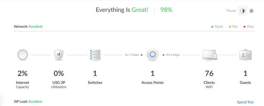

Τίποτα δεν είναι. Ένα Unifi τα έχει για πρωινό. Δεν θέλεις νέο router αλλά ένα - δύο καλά access points.
76 smart συσκευές σε ένα Unifi AC LR και όλα ρολόι.

54 λεπτά πριν, vpnmaster είπε
