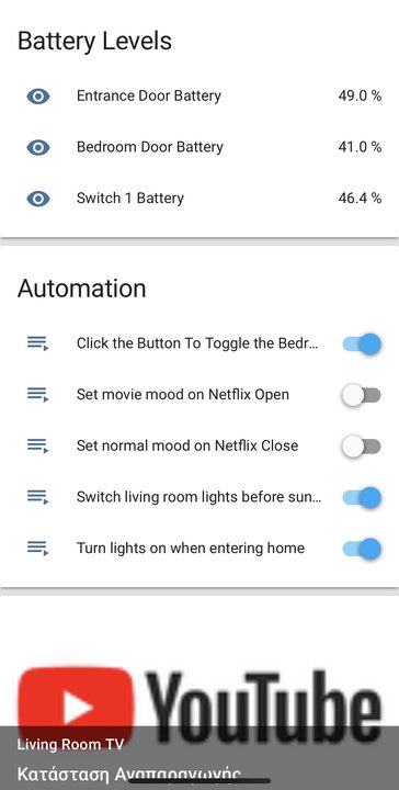

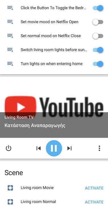

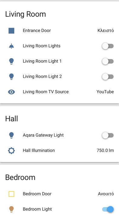

WizeMan Δημοσ. 5 Αυγούστου 2018 Δημοσ. 5 Αυγούστου 2018 11 ώρες πριν, samniotis είπε τι παραπάνω κερδίζεις με το home assistant? εγω ας πούμε θα θεωρούσα too good to be true να μπορούσα να παίζω εκτός απο τους διακόπτες, τις πρίζες και την smart tv και με τις υπόλοιπες wifi συσκευές μου (5 digoo ip cam, smart doorbell με camera, gree a/c, pi3, tv box κτλ) Οι δυνατότητες με το home assistant είναι απεριόριστες. Πέρα από το integration με google assistant, Alexa & πολύ σημαντικό για εμένα HomeKit συσκευών που δεν υποστηρίζουν κανονικά, το μεγάλο ατού είναι οι αυτοματισμοί. Σπυ δίνω για παράδειγμα screenshots από το μέχρι τώρα (πολύ απλοϊκό) setup μου που δεν χρησιμοποιεί ούτε καν το 2% των δυνατοτήτων: 2
