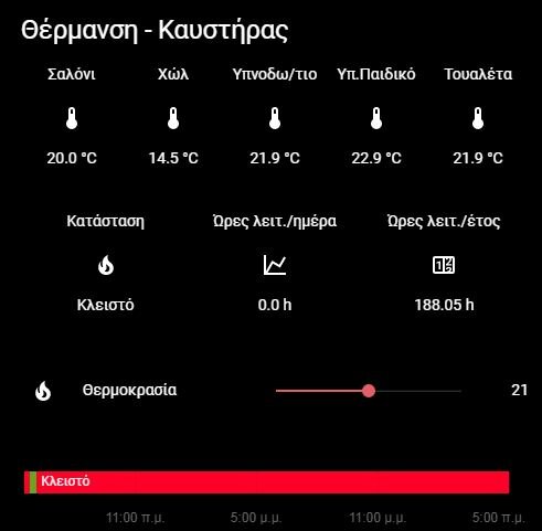

netvoice Δημοσ. 21 Νοεμβρίου 2020 Δημοσ. 21 Νοεμβρίου 2020 9 λεπτά πριν, fingolfingr είπε Γιατί έχει από πέρυσι και κάνει νερά. Και αν "πεθάνει" πρέπει να έχω λύση. 😛 Αυτή την στιγμή έχω έναν τέτοιο https://www.skroutz.gr/s/2370193/Danfoss-TP5001.html . Που είναι τοποθετημένος εδώ και περίπου 30 χρόνια. Βασικά τα πάντα που βάζω στο σπίτι θέλων ναδουλεύουν και αυτόματα αλλά και χειροκίνητα για τα υπόλοιπα μέλη της οικογένειας. Ενοεις το HA οτι κάνει 'νερά' ? Εγω το έχω μόνιμα στους 21,5 και η οικογένεια μπορεί να το ανάψει απο διακοπτή (δεν έχει χρειαστεί ποτέ), η διαφορά σε κατανάλωση καυσίμου απο όταν το ειχα σαν και εσενα ειναι τεράστια. Το έβαζαν στους 24 και έκλεινε στους 25.5 το σπίτι έβραζε χωρίς λόγο, τώρα απλά ανοίγει και κλέινει μόνο του, διαφορά 166 ώρες λειτουργίας λίγοτερες απο θερμοστάτη τοίχου. (περσινά στατιστικά) 1

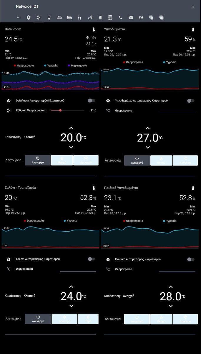

netvoice Δημοσ. 21 Νοεμβρίου 2020 Δημοσ. 21 Νοεμβρίου 2020 (επεξεργασμένο) 11 λεπτά πριν, fingolfingr είπε Ο υπάρχον θερμοστάτης μου κάνει νερά. Ίσως να μην κατάλαβα τι εννοουσες όταν είπες επαφή. Eπαφή : Sonoff, Shelly, KNX ότι νάναι, μία επαφή κλείνει και ξεκινάει ο κυκλοφορητής, το πότε θα κλείσει θα του το πεί το θερμόμετρο. so simple. Εξασφάλισε τι θα γίνει αν 'χάσεις' το θερμόμετρο πχ : κλείσε τον καυστήρα αν για 15 λεπτά ο αισθητήρας ειναι unavailable ή η θερμοκρασία ειναι πάνω απο 23C μετα στείλε alert στο κινητό. Tην πάτησα μια φορά που έμεινε απο μπαταρία (XIAOMI) και έτσι έφτιαξα όλο το παρακάτω. Στον κώδικα ειναι και η ρουτίνα για το slider (επιλογή θερμοκρασίας, όταν πέφτει 1 βαθμό κάτω απο εκει που έχεις ορίσει να ανοίγει και όταν φτάνει την θερμοκρασία να κλείνει) - id: '1585312901416' alias: Καυστήρας + Δικλείδα Ασφαλείας description: '' trigger: - entity_id: sensor.temperature_158d0002281d63_saloni, input_number.kaystiras_temperature platform: state - entity_id: sensor.temperature_158d0002281d63_saloni for: 00:15:00 platform: state to: unavailable - above: '23' entity_id: sensor.temperature_158d0002281d63_saloni platform: numeric_state action: - entity_id: light.knx_kausteras service_template: "{% if (states.sensor.temperature_158d0002281d63_saloni.state\ \ >= states.input_number.kaystiras_temperature.state) and states.sensor.temperature_158d0002281d63_saloni.state\ \ !='unavailable' %}\n homeassistant.turn_off\n{% elif ((states.input_number.kaystiras_temperature.state)\ \ | float - (states.sensor.temperature_158d0002281d63_saloni.state) | float)\ \ > 1 and states.sensor.temperature_158d0002281d63_saloni.state !='unavailable'\ \ %}\n homeassistant.turn_on\n{% elif states.sensor.temperature_158d0002281d63_saloni.state\ \ =='unavailable' %}\n homeassistant.turn_off\n{% endif %}\n" - condition: state entity_id: sensor.temperature_158d0002281d63_saloni state: unavailable - data_template: message: Ο αισθητήρας θερμοκρασίας είναι εκτός λειτουργίας. {{ states.sensor.time_date.state }}. Ο καυστήρας είναι {{ states.light.knx_kausteras.state }} service: notify.mobile_app_vog_l29 Το ίδιο ακριβώς σενάριο έκανα και με τα air condition το καλοκαίρι, ο θερμοστάτης τους ειναι άλλα για άλλα... Επεξ/σία 21 Νοεμβρίου 2020 από netvoice 1
