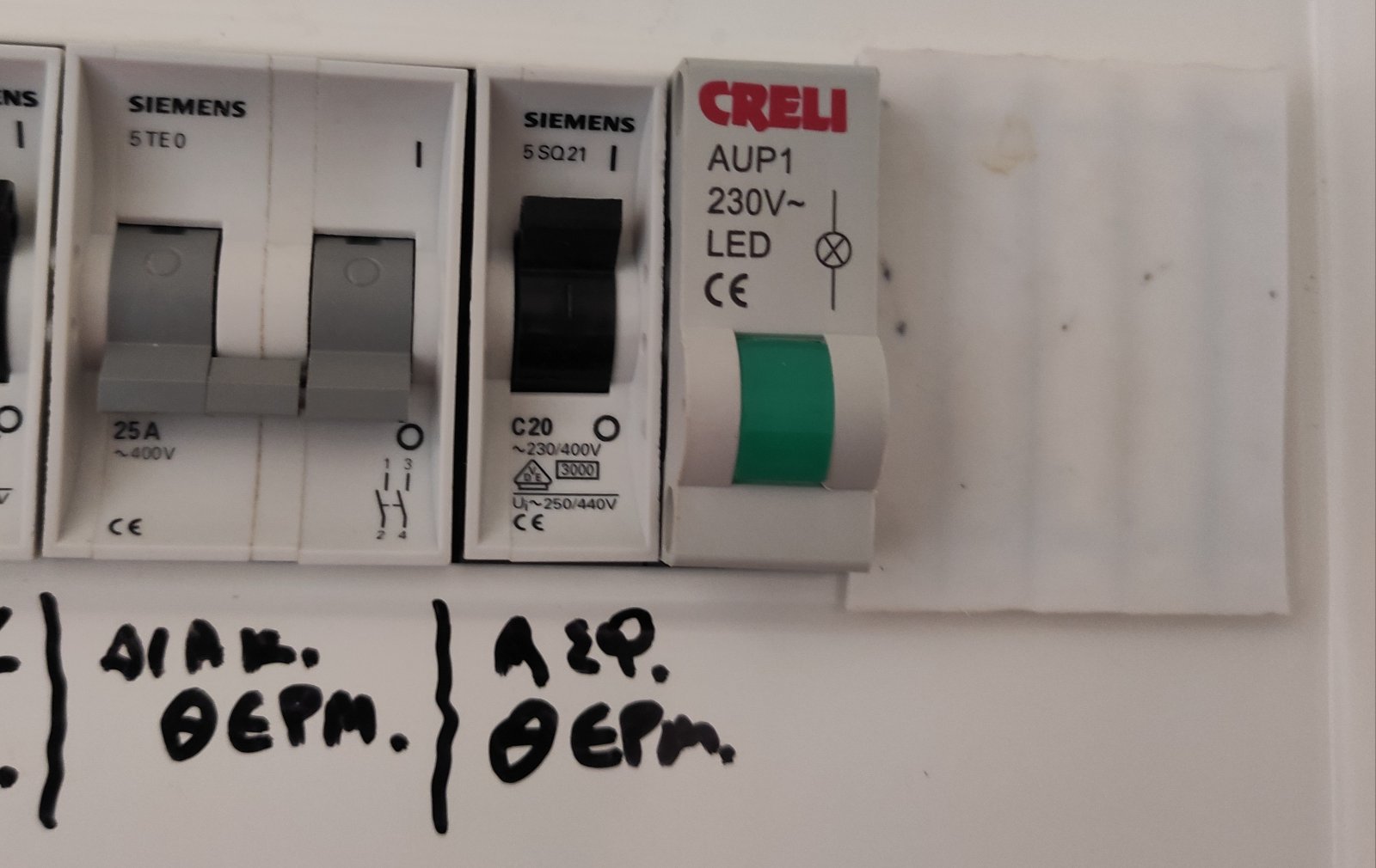

toge Δημοσ. 30 Νοεμβρίου 2020 Δημοσ. 30 Νοεμβρίου 2020 Καλημέρα σε όλους, Θα σας κουράσω επαναφεροντας ένα θέμα που έχει συζητηθεί πολύ, αλλά επειδή οι σελίδες είναι πολλές (τις διάβασα όλες) έχουν δωθει πολλές ιδέες και εγώ έχω άγνοια από ηλεκτρολογικα δεν μπορώ να καταλάβω ποια είναι η σωστή απάντηση τελικά και πιο σχέδιο από αυτά που έχουν ανέβει για την αυτοματοποιηση του θερμοσίφωνα. Αρχικά τι υλικό θα χρειαστώ? Απ ότι έχω καταλάβει ένα διακόπτη sonoff και ένα ρελε ισχύος. Σωστά? Είναι κάτι άλλο? Θα ήθελα να μπωρω να δώσω αναλυτικές οδηγίες στον ηλεκτρολόγο που θα έρθει για το τι να κάνει αν δεν έχει ξανά κάνει κάτι τέτοιο. Αυτό που με ενδιαφέρει είναι εκτός από το κινητό και την alexa να μπορώ να ανοίγω το θερμοσίφωνα (η η γυναίκα μου κυρίως) και χειροκίνητα. Ευχαριστώ πολύ! (ανεβάζω και μια φωτογραφία του υπάρχοντα διακόπτη στον πίνακα αν βοηθάει)

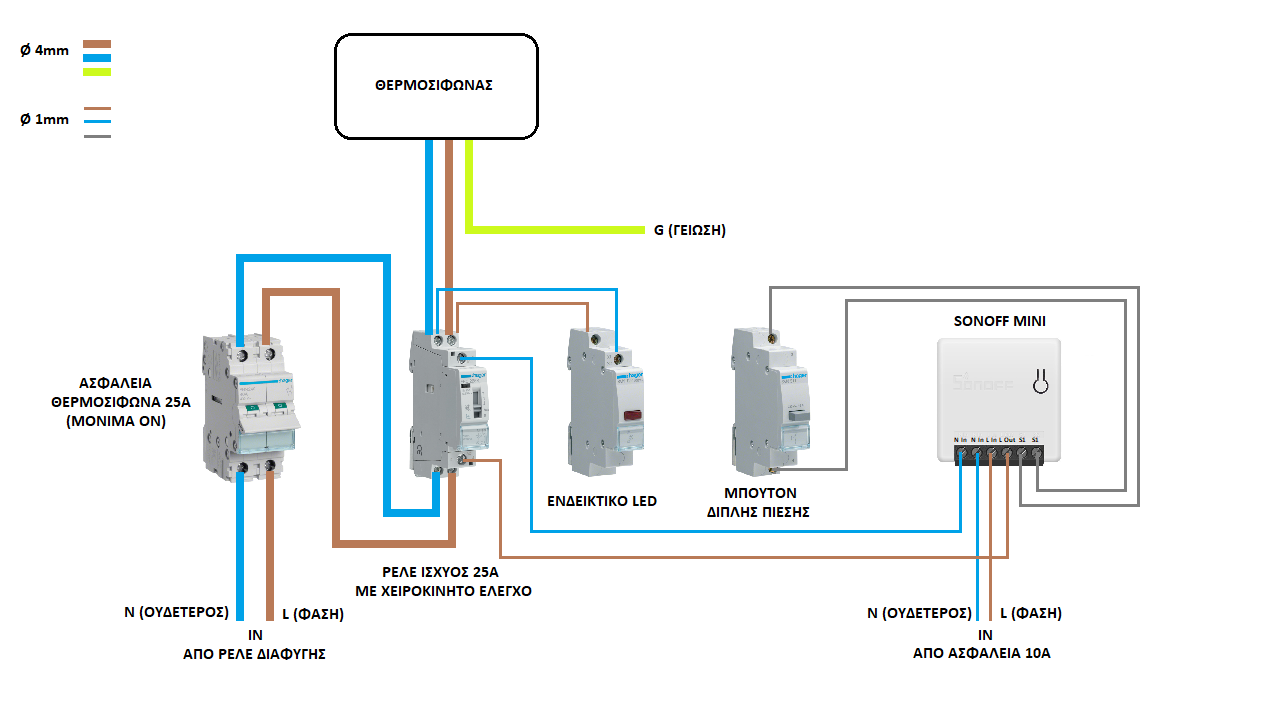

KinigosPsixon Δημοσ. 30 Νοεμβρίου 2020 Δημοσ. 30 Νοεμβρίου 2020 (επεξεργασμένο) Το πιο κοντά που έφτασα στο να καταλάβω τι χρειάζεται για να μπορώ να ανάβω και χειροκήνειτα τον θερμοσίφονα είναι αυτο. Στις 4/5/2020 στις 10:22 ΜΜ, Guard1an είπε Το παρακάτω σχέδιο το έχω σχεδιάσει χωρίς να το έχω υλοποιήσει ακόμα. Μέσα στο επόμενο διάστημα θα το κάνω. Προτίμησα αυτόν τον τρόπο για να έχω μια όμορφη εικόνα στον πίνακα και για το μικρό μέγεθος του Sonoff Mini. Στην ουσία χρειάζεσαι ένα Sonoff Mini (κόστος ~10 ευρώ), ένα ρελέ ισχύος 25Α με χειροκίνητο έλεγχο (κόστος ~15 ευρώ) και ένα μπουτόν διπλής πίεσης με μανδάλωση (κόστος ~7 ευρώ). Ο χειροκίνητος έλεγχος του ρελέ σου δίνει τη δυνατότητα αν πάθει κάτι το Sonoff να μπορείς να το δουλέψεις χειροκίνητα. Ο τοπικός χειρισμός γίνεται από το μπουτόν διπλής πίεσης (προσοχή δεν δουλεύει σωστά με μπουτόν απλής πίεσης) και έχεις εικόνα στην εφαρμογή αν είναι ανοικτός ή όχι. Επίσης το μεγάλο ατού είναι η ρύθμιση inching που υπάρχει στην εφαρμογή οπότε μπορείς να ορίσεις ενα χρονικό διάστημα (πχ 30 λεπτά) να μένει ανοικτό και μετά να κλείνει μόνο του, είτε το έχεις ανοίξει από την εφαρμογή απομακρυσμένα, είτε από το κουμπί τοπικά. Αν έχεις κάποια απορία ρώτησε με. Επεξ/σία 30 Νοεμβρίου 2020 από KinigosPsixon 1
Moderators Spect~ Δημοσ. 30 Νοεμβρίου 2020 Moderators Δημοσ. 30 Νοεμβρίου 2020 4 λεπτά πριν, KinigosPsixon είπε Το πιο κοντά που έφτασα στο να καταλάβω τι χρειάζεται για να μπορώ να ανάβω και χειροκήνειτα τον θερμοσίφονα είναι αυτο. χειροκινητα εννοεις οτι θες διακοπτη οπως τον κλασσικο η σου κανει και το κουμπι πανω στο σονοφφ; διοτι στην δευτερη περιπτωση ειναι αρκετα πιο απλο 2
mechpanos Δημοσ. 30 Νοεμβρίου 2020 Δημοσ. 30 Νοεμβρίου 2020 Μόλις τώρα, Spect~ είπε χειροκινητα εννοεις οτι θες διακοπτη οπως τον κλασσικο η σου κανει και το κουμπι πανω στο σονοφφ; διοτι στην δευτερη περιπτωση ειναι αρκετα πιο απλο Αυτό...για χειροκίνητα, υπάρχει μπουτονάκι επάνω στο Sonoff το πατάς και οπλίζει.
Moderators Spect~ Δημοσ. 30 Νοεμβρίου 2020 Moderators Δημοσ. 30 Νοεμβρίου 2020 1 λεπτό πριν, mechpanos είπε Αυτό...για χειροκίνητα, υπάρχει μπουτονάκι επάνω στο Sonoff το πατάς και οπλίζει. Ναι και δεν καταλαβαινω γιατι ολοι δυσκολευονται τοσο
KinigosPsixon Δημοσ. 30 Νοεμβρίου 2020 Δημοσ. 30 Νοεμβρίου 2020 33 λεπτά πριν, Spect~ είπε Ναι και δεν καταλαβαινω γιατι ολοι δυσκολευονται τοσο Θέλω σε περίπτωση που καεί το sonoff να μπορώ πάλι να ανάψω τον θερμοσίφονα
Moderators Spect~ Δημοσ. 30 Νοεμβρίου 2020 Moderators Δημοσ. 30 Νοεμβρίου 2020 Μόλις τώρα, KinigosPsixon είπε Θέλω σε περίπτωση που καεί το sonoff να μπορώ πάλι να ανάψω τον θερμοσίφονα 2 χρονια τωρα δεν εχει γινει τιποτα
KinigosPsixon Δημοσ. 30 Νοεμβρίου 2020 Δημοσ. 30 Νοεμβρίου 2020 6 λεπτά πριν, Spect~ είπε 2 χρονια τωρα δεν εχει γινει τιποτα Και εγω 2 χρόναιο τα ΄χω τα sonoff σε κατι φώτα αλλα αμα το βάλω στον θερμοσίφωνα βάζω στοίχημα θα καεί σε ένα μήνα (γιατι γκρινιάζει η γυναίκα τι θα γίνει αν καεί δεν θα έχουμε ζεστο νερο θα καταστραφεί η γη κλπ) μετα θα πρέπει να με δώσεις την διεύθυνση σου να σε στείλω την παντοφλα πακέτο με την μουρμούρα σπίτι σου ....
Moderators Spect~ Δημοσ. 30 Νοεμβρίου 2020 Moderators Δημοσ. 30 Νοεμβρίου 2020 4 λεπτά πριν, KinigosPsixon είπε Και εγω 2 χρόναιο τα ΄χω τα sonoff σε κατι φώτα αλλα αμα το βάλω στον θερμοσίφωνα βάζω στοίχημα θα καεί σε ένα μήνα (γιατι γκρινιάζει η γυναίκα τι θα γίνει αν καεί δεν θα έχουμε ζεστο νερο θα καταστραφεί η γη κλπ) μετα θα πρέπει να με δώσεις την διεύθυνση σου να σε στείλω την παντοφλα πακέτο με την μουρμούρα σπίτι σου .... Εχεις ενα δευτερο σονοφφ στην ακρη , αν δεις την παντοφλα στην αερα αλλαζεις το καμενο με το νεο και τελος Πες της ομως οτι αν καει το θερμοσιφωνο ενω δεν εχεις βαλει σονοφφ θα φαει αυτη τη παντοφλα
fingolfingr Δημοσ. 30 Νοεμβρίου 2020 Δημοσ. 30 Νοεμβρίου 2020 1 ώρα πριν, mechpanos είπε Αυτό...για χειροκίνητα, υπάρχει μπουτονάκι επάνω στο Sonoff το πατάς και οπλίζει. 1 ώρα πριν, Spect~ είπε Ναι και δεν καταλαβαινω γιατι ολοι δυσκολευονται τοσο Εγώ πάντως το έκανα να είναι και χειροκίνητο αρχικά για να μην ακούω γκρίνια αλλά και για να μην φαίνεται το sonoff και ρωτάνε όλοι. Οπότε μπήκε μέσα στον πίνακα και τέλος. Μια φορά φώναξα ηλεκτρολόγο να δει κάτι με μια ασφάλεια στον πίνακα και ρωτούσε πόση ώρα τι είναι αυτό.
