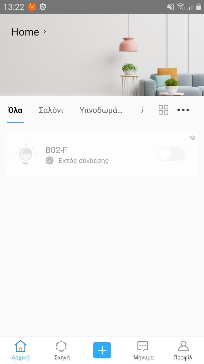

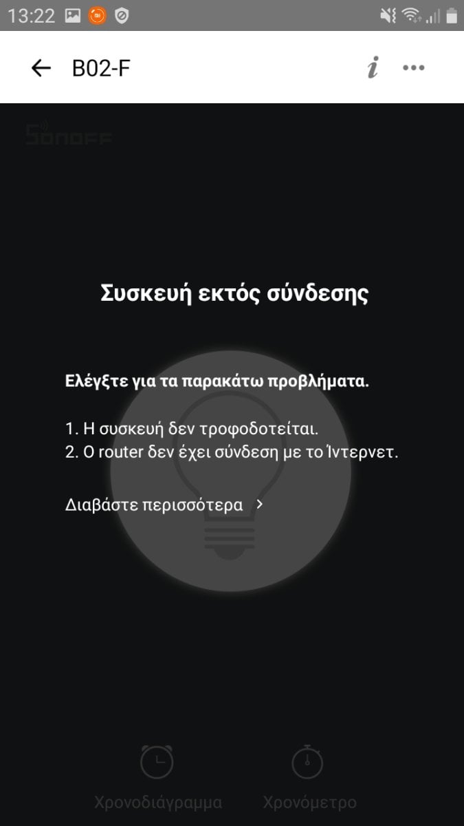

predator1981 Δημοσ. 9 Δεκεμβρίου 2021 Δημοσ. 9 Δεκεμβρίου 2021 Παιδιά καλησπέρα, αν μπορεί κάποιος να βοηθήσει στη σύνδεση μίας λάμπας sonoff (B02-F). Ενώ τη συνδέω κανονικά μεσω της εφαρμογής στη συχνοτητα 2,4G και την αναγνωρίζει κανονικά, τη δείχνει ως σβηστή οτι δεν τροφοδοτείται με ρευμα δηλαδη. Δοκίμασα να κάνω hot spot ένα κινητό και να δημιουργήσω δίκτυο εκει δούλεψε κανονικά. Μπορεί κάποιος να μου δώσει κάποια λύση γατι δεν μπορω να τη χειριστώ απο το ρούτερ. Το ρούτερ είναι της vodafone το ZXHN H267A. Στις φωτό φαίνεται και αυτο που ανέφερα.
