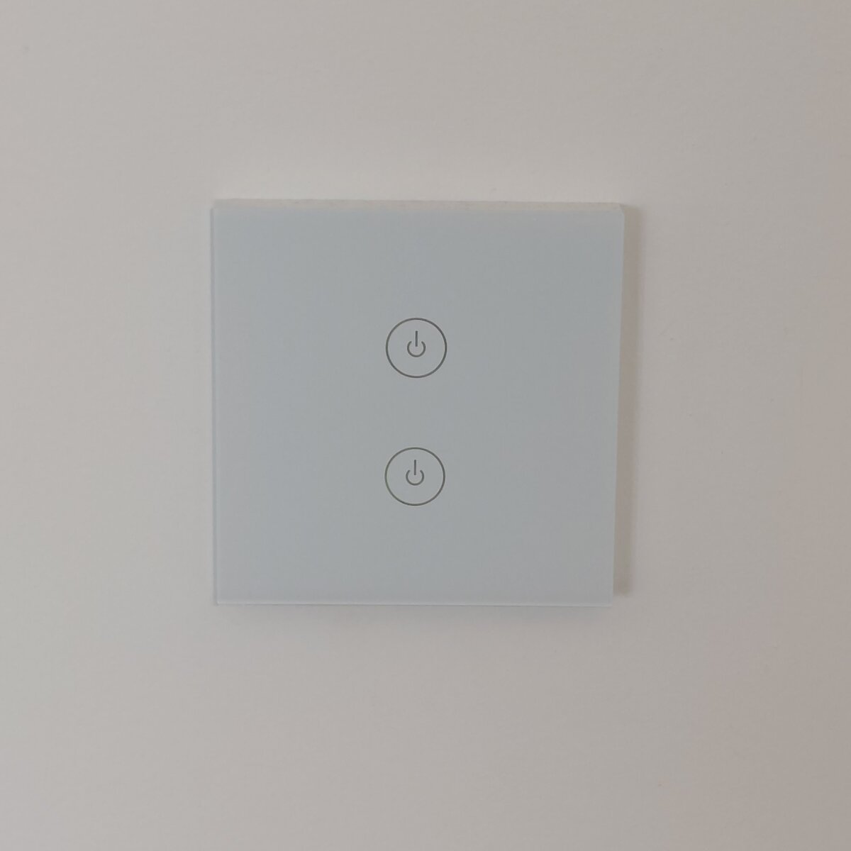

Moderators Spect~ Δημοσ. 30 Απριλίου 2022 Moderators Δημοσ. 30 Απριλίου 2022 21 λεπτά πριν, userAnon είπε Έχω βάλει στο μισό σπίτι. Το καλό είναι ότι όταν το πήρα δεν είχαν περαστεί τα ηλεκτρολογικά και τα φτιάξαμε με αέρα. Στις κρεβατοκάμαρες που ήταν κανονικά χρειάστηκε λίγο σκάψιμο (προσεχτικό) απο τον ηλεκτρολογο και χώρεσαν μια χαρά Δεν ξερω τι αλλες επιλογες εχω σε διακοπτες. Δεν μαρεσουν καθολου οι touch τυπου sonoff γιατι ειναι δυσχρήστοι!
userAnon Δημοσ. 30 Απριλίου 2022 Δημοσ. 30 Απριλίου 2022 1 λεπτό πριν, Spect~ είπε Δεν μαρεσουν καθολου οι touch τυπου sonoff γιατι ειναι δυσχρήστοι! Έχω αφής merross και ενώ απο εμφάνιση είναι ωραίοι, όντως είναι τέρμα δυσχρηστοι. Στα δωμάτια δοκίμασα κάποιου απλούς tuya οι οποιοι συνδέονται μια χαρα στο ΗΑ (φθηνοί). Φαίνονται οκ αλλά κάνουν λίγο θόρυβο όταν αναβοσβήνουν (τιτ τακ) - το προτιμώ πάντως απο τους touch
