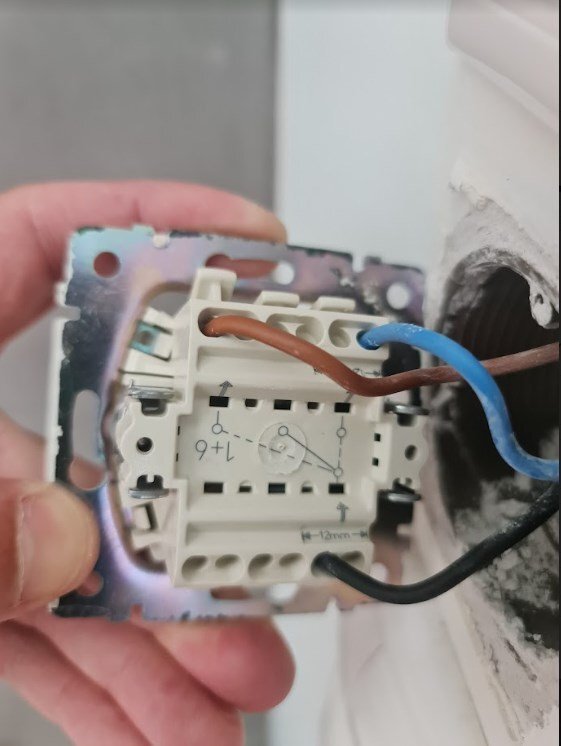

babisa Δημοσ. 22 Ιουνίου 2022 Δημοσ. 22 Ιουνίου 2022 (επεξεργασμένο) Καλησπέρα Μια ερώτηση για αρχάριους.. Εχω δυο ρολλα ηλεκτρικά στο εξοχικό,ενα μονό μικρο κι ενα τεράστιο ,το κεντρικό το οποίο και θέλω να χειρίζομαι απο μακριά. Προμηθεύτηκα λοιπόν ενα Sonoff Dual R3 να κάνω απόπειρα να το συνδέσω,αλλα σκάλωσα με το καλήμερα γιατί ενώ ο διακόπτης του είναι διπλός,μέσα έχει μόνο ένα καλώδιο ! Οποιαδήποτε βοήθεια καλοδεχουμενη! Ευχαριστω Επεξ/σία 22 Ιουνίου 2022 από babisa
leuteris107 Δημοσ. 22 Ιουνίου 2022 Δημοσ. 22 Ιουνίου 2022 54 λεπτά πριν, babisa είπε Καλησπέρα Μια ερώτηση για αρχάριους.. Εχω δυο ρολλα ηλεκτρικά στο εξοχικό,ενα μονό μικρο κι ενα τεράστιο ,το κεντρικό το οποίο και θέλω να χειρίζομαι απο μακριά. Προμηθεύτηκα λοιπόν ενα Sonoff Dual R3 να κάνω απόπειρα να το συνδέσω,αλλα σκάλωσα με το καλήμερα γιατί ενώ ο διακόπτης του είναι διπλός,μέσα έχει μόνο ένα καλώδιο ! Οποιαδήποτε βοήθεια καλοδεχουμενη! Ευχαριστω Καλησπέρα. Τι εννοείς έχει μόνο ένα καλώδιο; Αν καταλαβαίνω καλά από την φωτογραφία ο διακόπτης είναι με δυο επαφές (μια για ανέβασμα και μια για κατέβασμα του ρολού). Σ αυτόν έχεις μια φάση (μαύρο καλώδιο) και δίνει και στις δυο επαφές του διακόπτη. Το καφέ και μπλε πρέπει να είναι επιστροφή προς το μοτέρ. Αυτό μπορείς να το επαληθεύσεις μ ένα πολύμετρο. Αν επαληθεύσεις ότι το μπλε δεν είναι ουδέτερος αλλά επιστροφή θα πρέπει να φέρεις εκεί ουδέτερο. 1
babisa Δημοσ. 23 Ιουνίου 2022 Δημοσ. 23 Ιουνίου 2022 15 ώρες πριν, leuteris107 είπε Καλησπέρα. Τι εννοείς έχει μόνο ένα καλώδιο; Αν καταλαβαίνω καλά από την φωτογραφία ο διακόπτης είναι με δυο επαφές (μια για ανέβασμα και μια για κατέβασμα του ρολού). Σ αυτόν έχεις μια φάση (μαύρο καλώδιο) και δίνει και στις δυο επαφές του διακόπτη. Το καφέ και μπλε πρέπει να είναι επιστροφή προς το μοτέρ. Αυτό μπορείς να το επαληθεύσεις μ ένα πολύμετρο. Αν επαληθεύσεις ότι το μπλε δεν είναι ουδέτερος αλλά επιστροφή θα πρέπει να φέρεις εκεί ουδέτερο. Καλημέρα Έχεις δίκιο φίλε μου,τα χρώματα με μπέρδεψαν , και δεν είχα και πολυήμερο μαζί μου.. Αλλα θα έχω τώρα το σ/κ Ευτυχώς ευθεία κάτω απ τους διακόπτες εχει πρίζα οπότε ο ουδέτερος λογικά δεν θα είναι βάσανο να βρεθεί ! Ευχαριστω @leuteris107
