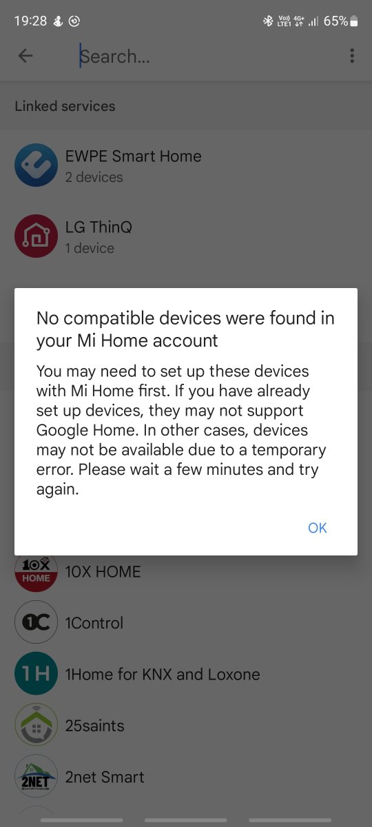

baggelis7 Δημοσ. 28 Δεκεμβρίου 2022 Δημοσ. 28 Δεκεμβρίου 2022 Καλησπερα να κανω μια ερωτηση αν γνωριζει κανεις.. αγορα προσφατα το google nest 2d gen και εφτιαξα το google home. Συνδεσα κανονικα το smarthings της σαμυ και το ewpe smart της toyotomi αλλα καθε φορα που παω να συνδεσω το mi home μου βγαζει αυτο στην φωτο.. στο mi home εχω την roborock s7 που ειναι συμβατη με google και μια καμερα της imilab. Ξερει κανεις τι μπορει να φταιει;

kostaskontis Δημοσ. 29 Δεκεμβρίου 2022 Δημοσ. 29 Δεκεμβρίου 2022 18 ώρες πριν, baggelis7 είπε Καλησπερα να κανω μια ερωτηση αν γνωριζει κανεις.. αγορα προσφατα το google nest 2d gen και εφτιαξα το google home. Συνδεσα κανονικα το smarthings της σαμυ και το ewpe smart της toyotomi αλλα καθε φορα που παω να συνδεσω το mi home μου βγαζει αυτο στην φωτο.. στο mi home εχω την roborock s7 που ειναι συμβατη με google και μια καμερα της imilab. Ξερει κανεις τι μπορει να φταιει; σε ποιο σερβερ εχεις τις ΜΙ συσκευες?

baggelis7 Δημοσ. 29 Δεκεμβρίου 2022 Δημοσ. 29 Δεκεμβρίου 2022 4 ώρες πριν, kostaskontis είπε σε ποιο σερβερ εχεις τις ΜΙ συσκευες? Global ειναι κ οι 2 συσκευες αρα ευρωπη σωστα;
