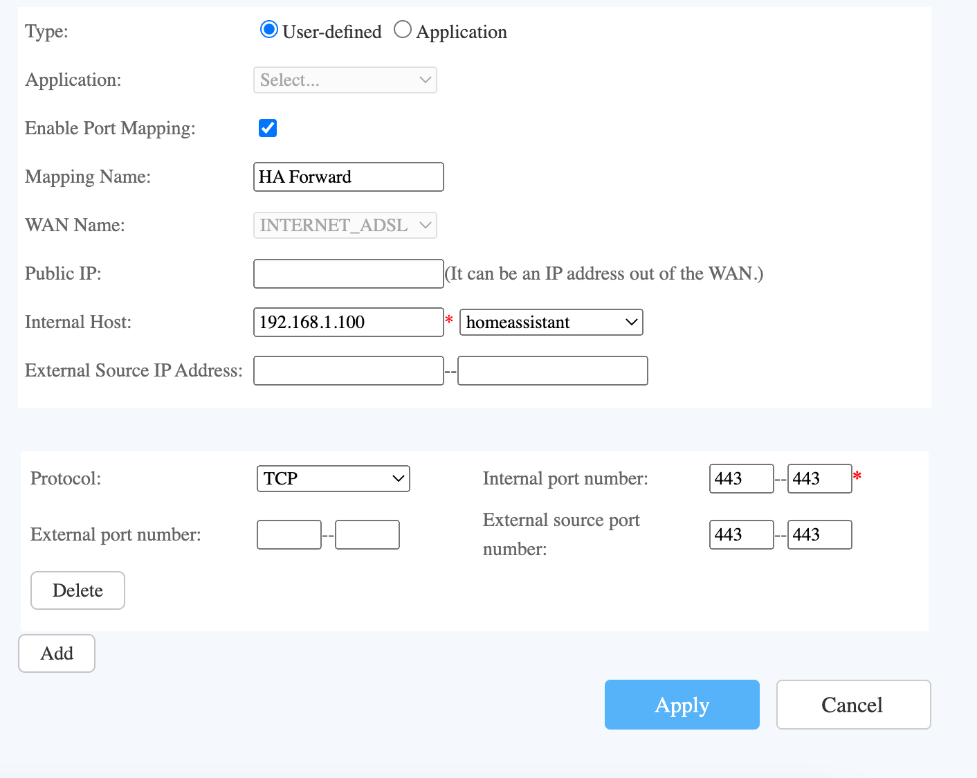

aris.04 Δημοσ. 11 Ιανουαρίου 2023 Δημοσ. 11 Ιανουαρίου 2023 (επεξεργασμένο) Μίλησα με COSMOTE και μου είπαν ότι είμαι ήδη εκτός από CGNAT.. Μπορώ να το επαληθεύσω κάπως; Άρα κάτι σετάρω λάθος στο ρούτερ ή στο Home Assistant στο raspberry ... Έτσι σετάρω το ρουτερ. Έχω δοκιμάσει και με 8123 στο internal port είναι παλιά φωτογραφία την ανεβάζω για references. Επεξ/σία 11 Ιανουαρίου 2023 από aris.04
Moderators Spect~ Δημοσ. 11 Ιανουαρίου 2023 Moderators Δημοσ. 11 Ιανουαρίου 2023 2 ώρες πριν, aris.04 είπε Μίλησα με COSMOTE και μου είπαν ότι είμαι ήδη εκτός από CGNAT.. Μπορώ να το επαληθεύσω κάπως; Άρα κάτι σετάρω λάθος στο ρούτερ ή στο Home Assistant στο raspberry ... Έτσι σετάρω το ρουτερ. Έχω δοκιμάσει και με 8123 στο internal port είναι παλιά φωτογραφία την ανεβάζω για references. αν δεν κανω λαθος στο internal θελει 8123 8123 και στο external source ip 0.0.0.0 0.0.0.0 1
jkoukos Δημοσ. 11 Ιανουαρίου 2023 Δημοσ. 11 Ιανουαρίου 2023 8123 θέλει εφόσον δεν έχει αλλαχθεί αυτή που ακούει ο ΗΑ. Για να δεις αν είσαι πίσω από CGNAT κοιτάς ποια ΙΡ δείχνει στην σύνδεση ο Router και την αντιπαραβάλεις με αυτή που θα σου δείξει εδώ. Πρέπει να είναι ίδιες, διαφορετικά είσαι πίσω από ΝΑΤ. 2

aris.04 Δημοσ. 11 Ιανουαρίου 2023 Δημοσ. 11 Ιανουαρίου 2023 (επεξεργασμένο) 2 ώρες πριν, Spect~ είπε αν δεν κανω λαθος στο internal θελει 8123 8123 και στο external source ip 0.0.0.0 0.0.0.0 Δοκίμασα και με 8123 και τίποτα. Στο external source ip μου βγάζει invalid όταν βάζω 0.0.0.0 0.0.0.0... 2 ώρες πριν, jkoukos είπε 8123 θέλει εφόσον δεν έχει αλλαχθεί αυτή που ακούει ο ΗΑ. Για να δεις αν είσαι πίσω από CGNAT κοιτάς ποια ΙΡ δείχνει στην σύνδεση ο Router και την αντιπαραβάλεις με αυτή που θα σου δείξει εδώ. Πρέπει να είναι ίδιες, διαφορετικά είσαι πίσω από ΝΑΤ. 18 λεπτά πριν, themis_17 είπε ή αλλιώς οπως μου ειπε ενας φιλος εδω στο χωριο : You can check whether you’re on a CGN network by visiting a Web site such as ipaddress.com or whatsmyip.com and comparing the IP address listed to the public/WAN IP address assigned to your Internet gateway. To find your gateway’s public IP address, check the status page in the administrative interface. If the two IP addresses differ, you’re likely on a CGN network. If so, you will have trouble establishing Screens connections to the network in question, but it may be possible to request a static IP address from your ISP to avoid connectivity issues. Εντάξει το σιγούρεψα αυτό δεν είμαι σε CGNAT, έχω ίδια IP και στο router και στο site... Πάλι δεν δουλεύει.. Spoiler Στο WAN Name τι βάζω; Έχω δοκιμάσει με bonding και INTERNET_ADSL τίποτα... Επεξ/σία 11 Ιανουαρίου 2023 από aris.04
jkoukos Δημοσ. 11 Ιανουαρίου 2023 Δημοσ. 11 Ιανουαρίου 2023 To bonding αν δουλεύεις DSL+LTE. To ADSL αν δουλεύεις μόνον την σταθερή σύνδεση. Επίσης δοκίμασε τα αριστερά πεδία για WAN port αντί τα δεξιά (source port). Τι πληκτρολογείς σε σύνδεση από το άλλο δίκτυο για να έχεις πρόσβαση στο ΗΑ;; 1

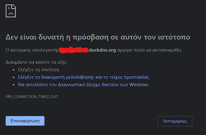

aris.04 Δημοσ. 11 Ιανουαρίου 2023 Δημοσ. 11 Ιανουαρίου 2023 (επεξεργασμένο) 7 λεπτά πριν, jkoukos είπε To bonding αν δουλεύεις DSL+LTE. To ADSL αν δουλεύεις μόνον την σταθερή σύνδεση. Επίσης δοκίμασε τα αριστερά πεδία για WAN port αντί τα δεξιά (source port). Τι πληκτρολογείς σε σύνδεση από το άλλο δίκτυο για να έχεις πρόσβαση στο ΗΑ;; Έχω δοκιμάσει τα πάντα. Νομίζω το σωστό είναι: https://my_domain.duckdns.org:8123 ετσί; Το duckdns παίρνει σωστά την IP αν αλλάξει. Παίρνω αυτό στο browser. Σημείωση την διεύθυνση αυτήν την χτυπάω από άλλο δίκτυο σε άλλο σπίτι γιατί διάβασα για το NAT Loopback... Spoiler Επεξ/σία 11 Ιανουαρίου 2023 από aris.04

aris.04 Δημοσ. 11 Ιανουαρίου 2023 Δημοσ. 11 Ιανουαρίου 2023 24 λεπτά πριν, jkoukos είπε Επίσης δοκίμασε τα αριστερά πεδία για WAN port αντί τα δεξιά (source port). Όπα αυτό ήταν... Είμαι μέσα ευχαριστώ !!
