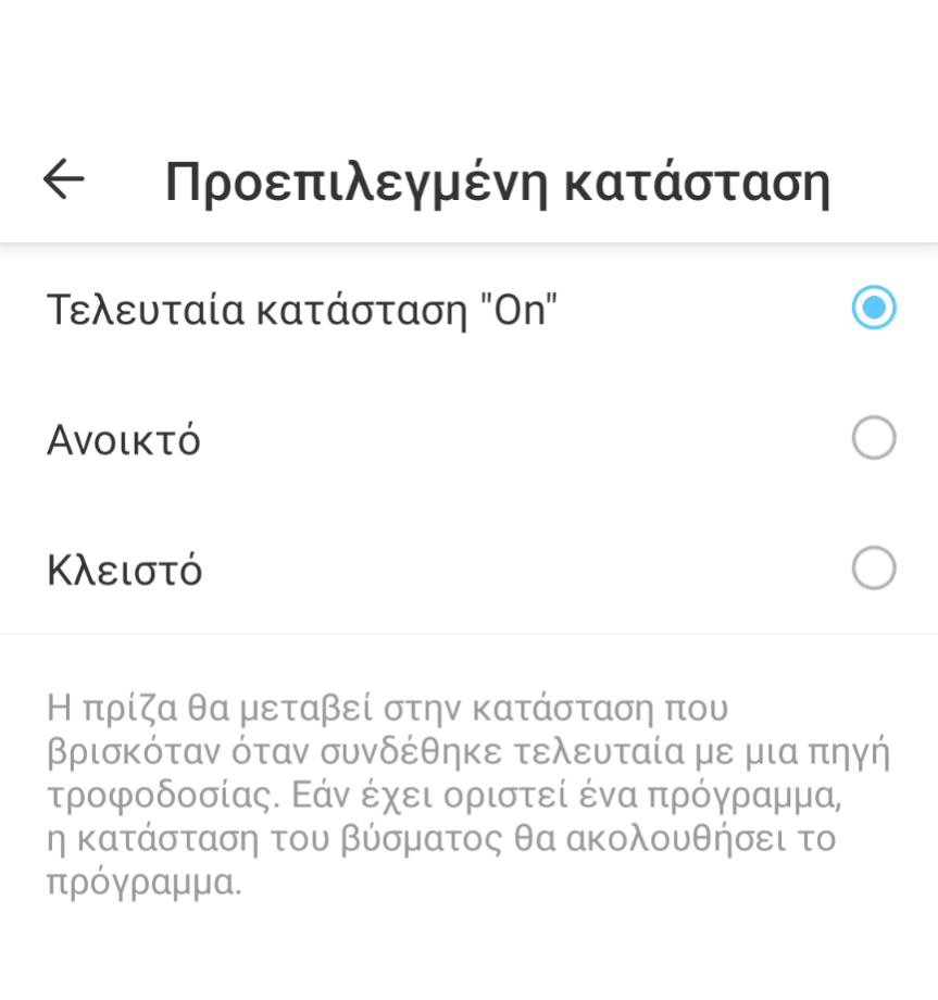

fragsp Δημοσ. 22 Ιουνίου 2023 Δημοσ. 22 Ιουνίου 2023 (επεξεργασμένο) Η έξυπνη μπρίζα της Tp-Link Tapo P110 και οι αντίστοιχες από άλλες εταιρίες για μέτρηση ρεύματος και χειρισμό μέσω wifi όταν έχουμε διακοπή ρεύματος επανέρχονται αυτόματα σε θέση on ή πρέπει να της ανοίξουμε από την εφαρμογή ή από το κουμπί γιατί θέλω να την τοποθετήσω σε airondition για να μετρήσω κατανάλωση. Αν δεν επανέρχεται σε θέση on σε ψυγείο φοβάμαι να την τοποθετήσω.Αν από την εφαρμογή βάλω προεπιλεγμένη κατάσταση Ανοιχτό θα επανέλθει σε κατάσταση on μετά από διακοπή ρεύματος; Επεξ/σία 22 Ιουνίου 2023 από fragsp 1
mechpanos Δημοσ. 22 Ιουνίου 2023 Δημοσ. 22 Ιουνίου 2023 22 λεπτά πριν, fragsp είπε Η έξυπνη μπρίζα της Tp-Link Tapo P110 και οι αντίστοιχες από άλλες εταιρίες για μέτρηση ρεύματος και χειρισμό μέσω wifi όταν έχουμε διακοπή ρεύματος επανέρχονται αυτόματα σε θέση on ή πρέπει να της ανοίξουμε από την εφαρμογή ή από το κουμπί γιατί θέλω να την τοποθετήσω σε airondition για να μετρήσω κατανάλωση. Αν δεν επανέρχεται σε θέση on σε ψυγείο φοβάμαι να την τοποθετήσω.Αν από την εφαρμογή βάλω προεπιλεγμένη κατάσταση Ανοιχτό θα επανέλθει σε κατάσταση on μετά από διακοπή ρεύματος; 2
