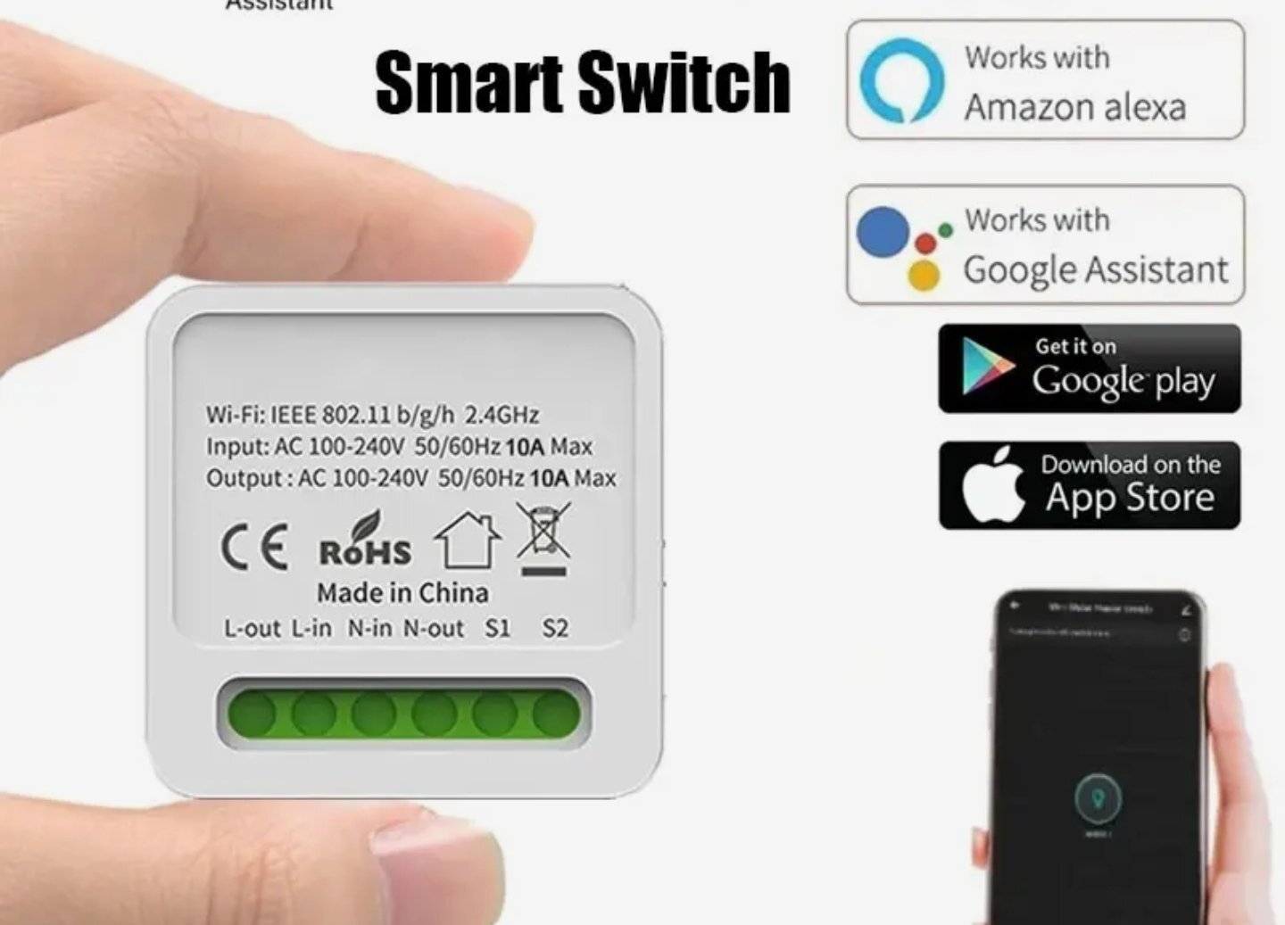

Καλησπέρα σε όλους...νέος στον χώρο του smart home οπότε θέλω τα φώτα σας και την υπομονή σας χαχαχα.
Έχω αγοράσει 3 λάμπες e27 για φωτιστικά smart tuya ZigBee συμβατές στο pair όλα καλά και διαχειρισιμες μέσω tuya app με τον διακόπτη δωματίου στην ανοιχτή θέση.
Τώρα η απορία ενώ είναι αναμμένη η λάμπα μέσω app με τον διακόπτη στην ανοιχτή θέση αν σβήσω την λάμπα από τον διακόπτη σβήνει η λάμπα λογικό και παραμένει αναμμένη η ειδοποίηση μέσω app σε κατάσταση που δεν διαχειρίζεται η λάμπα μέσω εφαρμογής. Για να μπορώ και στην θέση off του διακόπτη να μπορώ να διαχειριστώ το άνοιγμα - κλείσιμο της λάμπας θα πρέπει να προσθέσω κάποιο smart relay-switch στον διακόπτη όπως το παρακάτω για να έχω την δυνατότητα και στην θέση του διακόπτη κλειστή να διαχειριστώ την λάμπα? Η χρειάζομαι κάτι άλλο?
Περιμένω και ένα gateway για να τα περάσω όλα πάνω του σιγά σιγά όχι ότι παίζει ρόλο αυτό έτσι και αλλιώς.

Όχι δεν χρειάζεσαι να αγοράσεις κάτι άλλο απλά θα έχεις τον διακόπτη ανοιχτό.
3 λεπτά πριν, coffeex είπε
Ευχαριστώ για την απάντηση αλλά κάποιες φορές κλείνει ο διακόπτης από άλλα μέλη της φαμίλιας και πρέπει να τον ξαναγυρίσω στην ανοιχτή θέση για να συντονιστεί στην εφαρμογή και να μπορώ να τον διαχειριστώ.
Γι'αυτό ρωτάω αν και με ποιόν τρόπο μπορεί να γίνει στον διακόπτη είτε με relay όπως είπα και αν παίρνει ρεύμα και στην κλειστή του θέση με αυτόν τον τρόπο και αν μπορεί να διαχειριστεί.

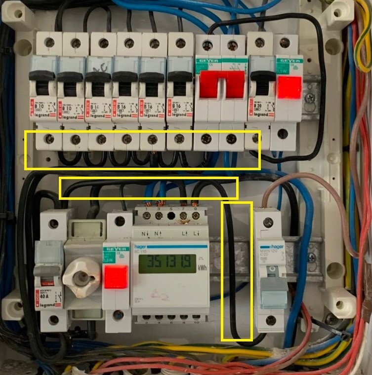

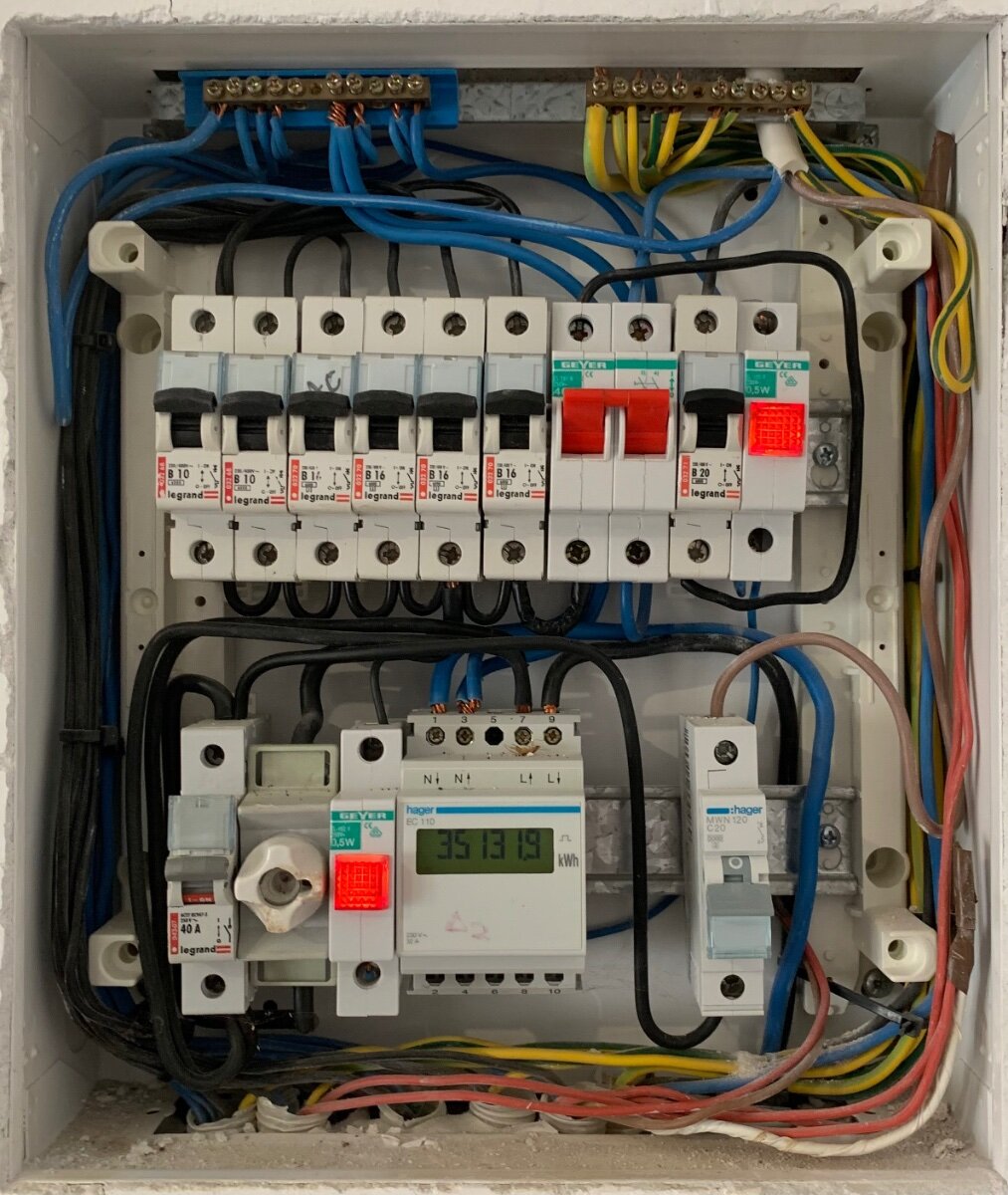

Ξέρω ότι σε κούρασα,αλα αν θες να δεις κ λίγο οπός είναι από μέσα ο πίνακας μου για ποιο σίγουρα,αν βέβαια φαίνονται καλά!
Για τη σύνδεση του διακόπτη που θα χρειαστεί χειροκίνητα,δεν εχω καταλάβει καλά….
Ο πίνακάς σου σοβαρά θέματα και θα πρέπει να φωνάξεις κάποιον που να ξέρει για να στον μαζέψει.
Στα πολύ γρήγορα μια φωτο
Τα καλώδια στα κίτρινα πλαίσια είναι πρακτικά απροστατευτα. Ολες οι γεφυρούλες (2.5mm στην καλύτερη, δεν μπορώ να καταλάβω ακριβώς) προστατεύονται απο την κεντρική ασφάλεια, που φυσικά είναι μεγαλύτερη απο ην αντοχή του καλωδίου.
Το καλωδιο που παέι προς την 20άρα ασφάλεια επίσης φαίνετε να φεύγει κατευθείαν απο τον γενικό διακόπτη!!!!!!
Προτείνω, μιας που θέλεις να βάλεις και τον αυτοματισμό, να φωνάξεις κάποιον, για "ανακαίνιση"  πίνακα....
Το έχω γράψει 100 φορές εδω μεσα, αλλά τα μηνύματα χάνονται στο πλήθος... Οι ασφάλειες υπάρχουν για 1 και μόνο σκοπό. Να προστατέψουν τα ΚΑΛΩΔΙΑ. Οχι τις συσκευές, όχι τους ανθρώπους... τα ΚΑΛΩΔΙΑ, για να μην πάρουν φωτιά, αυτά και το σπίτι μαζί. Οποιοδήποτε καλώδιο χρησιμοποιείτε πρέπει να έχει αντίστοιχη ασφάλεια ΠΙΣΩ του. Δεν μπορείς να χρησιμοποιείς 2μισάρι μετά απο 35άρα ασφάλεια! Ανεξάρτητα τι τροφοδοτεί εκ των υστέρων αυτό το καλώδιο...

Έχετε δίκιο για ανακαίνιση του πίνακα,αλλά πριν 2μηνες δούλεψε ηλεκτρολόγος που έβαλε παροχή για θερμοσίφωνα. Δεν ξέρω αν τα είπε στο Σπιτονοικοκύρη ότι θέλει μαζέματα….. Εγώ με ενοίκιο μένω,κ λόγο δουλειάς που έρχομαι αργά,είπα να βάλω το αυτοματισμό με το sonoff.για να βρω ζεστό νερό να μην περιμένω όταν έρχομαι σπίτι.
Οσο για το καλώδιο που φεύγει από το γενικό διακόπτη  στη 20 Α Hager,δεν δουλεύει,έχει ένα καλώδιο που δεν τροφοδοτεί τίποτα..Δεν ξέρω τη είχε πριν έρθω εγώ.

Legeand 411560 ρελέ διαρροής για αρχή που πρέπει να τοποθετηθεί στον πίνακα ΑΜΕΣΑ.
https://www.meidanis.gr/el/tx3-rele-diarrois-typoy-a-2p-40a-30ma-legrand.html
Χτένα γεφύρωσης
Legrand 404926
https://www.meidanis.gr/el/ktena-gefyr-peronoti-1p-13st.html

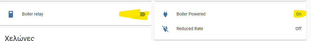

Εγώ για καλό και για κακό, στην δική μου πατέντα έχω βάλει και έναν αισθητήρα και μου δείχνει πάντα αν ο θερμοσίφωνας τροφοδοτείτε, είτε απο τον χεράτο είτε απο τον smart διακόπτη.
Εδώ για παράδειγμα, τον έχω ανοίξει απο τον κανονικό manual διακόπτη.
