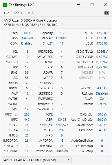

p_under Δημοσ. 1 Μαΐου 2021 Δημοσ. 1 Μαΐου 2021 17 λεπτά πριν, elpenor είπε Οι μνήμες σου σχεδόν σίγουρα σηκώνουν περισσότερο σφίξιμο, μπορεί όχι το 3733/15 που προτείνει ο calculator αλλά σίγουρα καλύτερο tRFC και άλλα subtimings. (btw έχεις βάλει το screenshot του 1.7.0 και εκεί που γράφεις για το 1.7.3). Εγώ θα σου πρότεινα να κάνεις δοκιμές πρώτα με GD on ώστε να δεις ακριβώς τα όρια του IMC σου χωρίς άγχος ότι φταίνε οι RAM και μετά να προσπαθήσεις για 1T που είναι πολύ πιο δύσκολο και χρονοβόρο. έκανα το ανάλογο edit. Βασικά προταρχικός μου ρόλος είναι να πάρω τα μέγιστα από το setup μου. Επίσης, είμαι με 1Τ. Τι εννοείς πάνω σε αυτό, γιατί ίσως δεν σε κατάλαβα σωστά.
