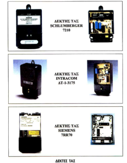

γιατί ο ηλεκτρομηχανικός μετρητής σου έχει μεν διπλή μέτρηση αλλά για να καταλάβει ότι πρέπει να μετρά ο δεύτερος μετρητής χρειάζεται και ένας δεκτής ΤΑΣ που προφανώς δεν έχεις. Ο νέος μετρητής δεν χρειάζεται δέκτη.

Για να στο εξηγήσω απλά, επειδή ο παλιός ΔΕΝ έχει δυνατότητα επικοινωνίας με τον ΔΕΔΔΗΕ ο οποίος του λέει πότε να καταγράφει κατανάλωση νύχτας.
7 ώρες πριν, nvel είπε
Είσαι σίγουρος ότι ο παλιός μετρητής μου δεν έχει αυτόν τον δέκτη ΤΑΣ κι αν δεν τον έχει πόσο κοστίζει;  Δυστυχώς δεν είμαι Αθήνα να τον τσεκαρω.

Καλησπερα...Επειδη θα αλλαξουν καποια στιγμη τους μετρητες εδω και καιρο πλεον τοποθετουν μετρητες ηλεκτρονικους...Οταν το  ζητησει αυτο  ο πελατης  για μπει νυχτερινο ρευμα... ( στο μελλον θα αφαιρεθουν και  οι δεκτες )...Και να υπαρχει δεκτης στις παροχες δεν βαζουν πλεον τον μετρητη αυτο να δουλεψει παρολο που ειναι διπλης εγραφης...Τα χρηματα που ζητανε ειναι για να ενεργοποιηθει το νυχτερινο και μπει νεος μετρητης..
Κάπως έτσι θα είναι και η απάντηση που θα μου δώσουν από τον ΔΕΔΔΗΕ πιστεύω.
Έτσι δικαιολογείται το κόστος παρόλο που δεν είναι δίκαιο να πληρώνεις τα ίδια έχεις δεν έχεις διπλό μετρητή.
