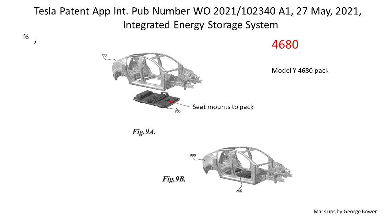

Τώρα ένιωσα τι λες. Κοίτα κουμπωτη δείχνει
Προσωπικά, αλλά φυσικά δε μπορώ να σε πάρω στο λαιμό μου ,βλέποντας τις εναλλακτικές δυκλιδες που ζει αυτή η  εταιρεία στις κατασκευές τις το θεωρώ τέρμα απίθανο να μη το χουν προβλέψει να αποσπώνται με τον έναν ή τον άλλο τρόπο.
Θα σου ξαναπώ όμως... Οι μπαταρίες ειδικά της Τέσλα αν δεν κάνεις κόντρες κ αγώνες δρόμου το θεωρώ απίθανο να θέλουν αλλαγμα. Και δεν είναι θέμα μπαταριων αλλά τεχνολογίας software που τη φροντίζει την ζεσταίνει τη παγώνει της κρατά θερμοκρασία ανάλογα τις καταστάσεις τις αποφορτίζει όταν πρέπει, μόνο αν είσαι κάτοχος μπορείς να καταλάβεις τι εννοώ σε βάθος χρόνου.
Γενικά να ξέρεις το καλύτερο Τέσλα είναι αυτό που μπορείς να πάρεις σήμερα και δυστυχώς οι 70 000 μας φαινόνται κ είναι πολλά κ πολυτελείας σαν τιμη αλλά δεν είναι.. πλέον. Πριν 8 χρόνια ναι ήταν , έχει αλλάξει δραματικά η αξία των χρημάτων κ το τι παίρνεις με αυτά. Βρες ένα αντίστοιχο όχημα σε  χαρακτηριστικά Mercedes  μετά δες κόστος αντίστοιχο. Εκείνο μέσα θα νε πιο πολυτελείας
Ωραια! σε ευχαριστω! αυτο το σχηματικο δεν το ειχα δει, Ναι, εκει φαινεται οτι ειναι pack που κουμπωνει.
  • Απαντ. 5,8k
Μην το θεωρείς δεδομένο ότι θα είναι απλή δουλειά. Αν δουλεύει όπως στις εικόνες θα είναι εξαιρετικά δύσκολο και ακριβό (παραπάνω από τώρα εννοώ) να αλλαχθούν. Πλέον θα αποτελούν μέρος του εσωτερικού πατώματος του αυτοκινήτου οπότε θα θέλει τουλάχιστον ξυλωμα τα καθίσματα και τα ηλεκτρονικά "τζιτζιμπλικια" που τα συνοδεύουν για να κάνεις δουλειά. Η Τέσλα θα μπορεί να το κάνει 100%. Εμένα μου κάνει φάση "μένα αμπάρι δύο τρίγωνια" , μειώνουμε βάρος και ταυτόχρονα τις κάνουμε μέρος του φέροντα οργανισμού του αυτοκινήτου και έτσι νόμιμα δεν θα μπορεί να βάλει χέρι κανείς χωρίς να χρειάζεται εκ νέου πιστοποίηση το σασί. Για Ευρώπη τροποποίηση φέροντα οργανισμού αυτοκινήτου απαγορεύεται και στην Αμερική γυρνάει ο τίτλος σε salvaged μειώνοντας τρομερά την αξία του αυτοκινήτου.
Ξαναλέω ότι κρίνω μόνο με βάση τι βλέπω στις εικόνες.
Μα ούτως η άλλος δε τολμάς να βάλεις χέρι εκτός Τέσλα . Θα στα βγάλει εκτός εγγύησης. Μόνο βάψιμο πάει σε συνεργαζόμενα. Βασικά θα πας να αλλάξεις τη καρδιά του σε τρίτο;

36 λεπτά πριν, primeragt είπε
Ευχαριστώ. Δηλαδη, στην Ευρώπη που λες απαγορεύεται, απαγορεύεται από 3ους αλλά αν το κάνει η ίδια η Tesla θα επιτρέπεται? Ή ακόμα και από την Tesla θα απαγορεύεται?

Αυτά που λες κατά βάση ισχύουν στο 100% σε Ευρώπη. Στην Αμερική έχουν κάποιες εταιρείες σχεδόν 100% επιτυχία σε αλλαγή μπαταριών ακόμα και σε πιο δύσκολες επισκευές. Εκεί όμως επεμβαίνοντας στο σασί θέλει αμεσως inspection για να βγάλεις άδεια κυκλοφορίας. Με αυτή τη κίνηση ένα αμάξι που μέχρι τώρα άλλαζε απλά μπαταρία με το τρόπο της φωτό (αν ισχύει) επεμβαίνεις στο σασί άρα θέλει ξανά αξιολόγηση και περνάει αυτόματα ο τίτλος σε salvaged ( εκεί μπαίνει οτιδήποτε από ακροπολικα , βουλιαγμένα σε νερά μέχρι απλά τρακαρισμένα που έχουν απορριφθεί ως ασύμφορα επισκευής). Οπότε για μια απλή αλλαγή σε μπαταρία θα θέλει τέτοια δουλειά και απομείωση ένα 30% αυτόματα, αν το κάνεις μέσα στη tesla θα βάζουν τη σφραγίδα τους το λιγότερο και έτσι δεν θα έχεις εμπορική απώλεια έως και να μη φαίνεται πουθενά στα χαρτιά αυτό ως κατασκευαστές αυτών.
Στην Ευρώπη δεν επιτρέπεται να κάνεις αλλαγές στο σασί, η Τέσλα πιθανώς θα μπορεί να το κάνει αυτό έχοντας εξασφαλίσει την σχετική άδεια.
5 λεπτά πριν, primeragt είπε

Εγώ περιμένω λιγάκι να δω πως θα πάνε τα model Y που βγαίνουν τώρα από το  Βερολίνο, αλλά σκέφτομαι ότι (καλως εχοντων των πραγμάτων) μάλλον πρέπει να μην καθυστερήσω πολύ και να παραγγείλω ένα που θα έρχεται ακομα με το battery pack και τις 2170. Αυτό με τις structural batteries με έχει φοβίσει πολύ.
Εσύ δεν θέλεις να περιμένεις για να μην σου κάτσει το structural, εγώ θέλω να περιμένω για να το πάρω με τις 4680... Πλάκα έχουμε! 🤣
Σε κάθε περίπτωση, το "structural" έχει την έννοια πως λειτουργεί σαν τμήμα του αμαξώματος, σχεδόν τα πάντα βιδώνουν πάνω στο structure της μπαταρίας. Εννοείται πως θα μπορεί να αλλαχθεί, αλλά θα έχει επιπλέον μανούρα.
