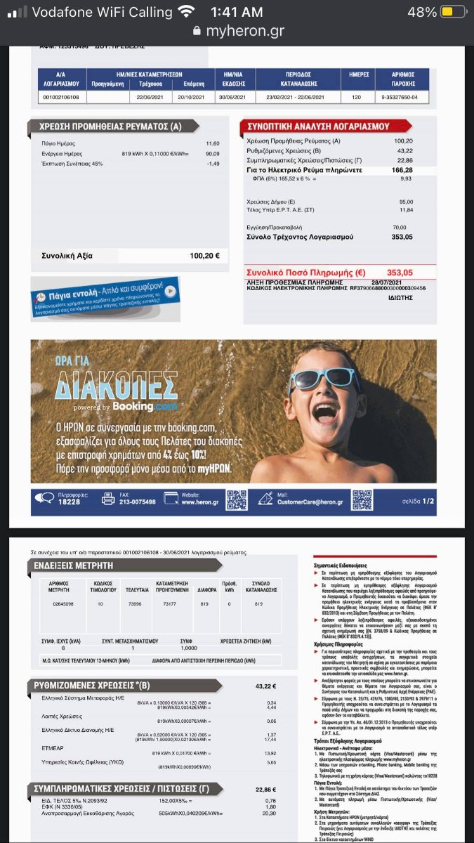

Καλησπέρα στην ομάδα σας παραθέτω δυο screenshot από λογαριασμό της ΗΡΩΝ μπορείτε να μου πείτε αν είναι λογικές οι χρεώσεις και αν αξίζει να παραμείνω ;Ευχαριστώ
όχι φυσικά ,
δεν ξέρω αν το πρόγραμμά σου εφαρμόζει έκπτωση συνέπειας 45% στον επόμενο λογαριασμό
Έστω οτι θα πάρεις έκπτωση 45% , η τελική βγαίνει 0,1026 (μαζί με αναπροσαρμογή και το πάγιο)
Διάβασε το sticky , κατέβασε το αντίστοιχο excel και βάλε ετήσιες κιλοβατώρες :)
Έχω το προγραμμα up η έκπτωση θα είναι στον επόμενο λογαριασμό υπόψιν ότι ειναι Και 70 ευρώ η εγγύηση γιατί είναι νέα σύνδεση αν και μου είχαν πει ότι δεν θα χρειαστεί εγγύηση .
η εγγύηση δεν είναι τίποτα μιας και θα την πάρεις όταν φύγεις και αφού είσαι στο up δεν έχεις ρήτρα αποχώρησης
λογικά ξεκίνησες πριν >6 μήνες και τελείωσε το 6μηνο χάριτος και ξεκίνησαν να βαράνε αναπροσαρμογή
Με προσφυγή στο ΣτΚ μπορείς να αμφισβητήσεις την "Αναπροσαρμογή Εκκαθάρισης Αγοράς" (ρήτρα αναπροσαρμογής ΟΤΣ) μιας και κλασσικά δε στο ανέφεραν ποτέ στη σύμβαση παρα μόνο τα 45% έκπτωσης
Υπόψιν ο επόμενος λογαριασμός θα είναι πιο τσουχτερός
Ευχαριστω για την απάντηση το πρόγραμμα το εχω λιγότερο απο 6 μηνες σχεδον  5, δλδ αν καταλαβα καλα το πρόγραμμα αυτο δεν συμφέρει.
εντύπωση μου κάνει μιας και παλαιότερα τηρούσαν το 6μηνο ,αλλά διαβάζοντας τους όρους πλέον εννοούν 6 μήνες κρατάνε σταθερό τον υπολογισμό της ρήτρας αναπροσαρμογής
άρα την εφαρμόζουν εξαρχής***
σκοπός είναι να το καταλάβεις ο ίδιος σωστά
κάνε
ενέργεια ημέρας επί 0,55 (το 45% της έκπτωσης δηλαδή) συν πάγιο συν "αναπροσαρμογή εκκαθάρισης αγοράς" και το σύνολο που θα βρεις δια κιλοβατώρες που έκαψες
Η "αναπροσαρμογή εκκαθάρισης αγοράς" στο πεδίο Γ θα είναι αρκετά υψηλότερη στον επόμενο λογαριασμό (πρέπει να μπαίνεις σε τριπάκι να παρακολουθείς τη χοντρική του ρεύματος) ή και να μάθεις να υπολογίζεις το μαθηματικό τύπο για επαλήθευση .
Γιαυτό δες τα excel που έχουν προγράμματα χωρίς ρήτρες αναπροσαρμογής
Επίσης νομίζω οτι αξίζει να βάλεις νυχτερινό ρεύμα μιας και θα κερδίζεις κάποια λεφτά απο τις ρυθμιζόμενες χρεώσεις (υπάρχει ο υπολογισμός στο ημερήσιο excel)
*** άσχετο , το να ενημερώνει ο πάροχος την αλλαγή υπολογισμού μέσω της ιστοσελίδας είναι τουλάχιστον γελοίο , ελπίζω να ενημερώνουν στον λογαριασμό αν όχι μέσω email
