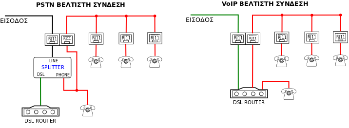

εφοσον παιρνεις απο το αστικο κεντρο οπως ειχαμε πει και εχεις και τετοιο attenuation δεν αξιζει ουτε fast να εχεις γιατι και errors μαζευεις και χανεις σε ταχυτητα.επισης η καλωδιωση σου πρεπει να ειναι σωστη με βαση αυτο
https://www.cyta.com.cy/mp/informational/support/files/wiring-guide-for-broadband_GR.pdf
για να παρεις τα max και να μην εχεις bridge taps.καλο θα ηταν δοκιμη για αρκετες ωρες στον κατανεμητη για να δεις αν θα εχεις τα ιδια θεματα με αποσυνδεσεις και errors.17 attenuation δεν ειναι και λιγο.μετα οπως ειπα το πας για βλαβη μηπως βρεις καλυτερο απερχομενο αν τα προβληματα δεν ειναι σε σενα.αν δηλαδη και στον κατανεμητη βλεπεις μια 30 μια 39 μπορει ενα αλλο ζευγαρι να παιξει πιο σταθερα χωρις να σημαινει οτι θα παιξεις παραπανω.

3 hours ago, Damachi said:
Ρε παιδιά μια κεντρική πρίζα έχω στο ισόγειο και ένα τηλέφωνο ούτε ντουμπλεξ ούτε τίποτα άλλο
δεν σημαινει οτι μπορει να μην φταιει κατι στο σπιτι.θελει δοκιμη κατανεμητη αλλιως αν το κανει και εκει μονο βλαβη αν το δωσεις.επισης πισω απο την πριζα ενα ζευγαρι υπαρχει?μην εχει συνδεσει καποιος και κανα αναπληρωματικο.
