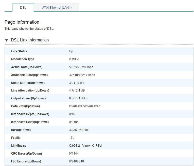

Καλησπέρα. Ορίστε το status
Έχεις περίπου 4000 CRC, το θέμα είναι σε πόσες μέρες uptime στα έχει κάνει;
Αργότερα για 100αρα ίσως χρειαστεί να τσεκάρεις την εσωτερική σου εγκατάσταση..
Έχεις απομονώσει τη γραμμή στη κεντρική πρίζα από την υπόλοιπη εγκατάσταση;
27 λεπτά πριν, Kozanitis1 είπε
Περίπου 10 μέρες. Δε σκέφτομαι να αναβαθμίσω καθώς δεν έχω απώλειες ταχύτητας στην 50άρα που κλειδώνει 56.
Τι εννοείς απομόνωση ? Στην πρίζα δεν εχω τιποτα πάνω , απευθείας το καλώδιο στο ρουτερ. Υπάρχει άλλη μία πρίζα τηλεφώνου σε άλλο δωμάτιο.
Επεξ/σία από kosmasgr
Εννοώ να αφήσεις στη κεντρική μόνο το ζεύγος που έρχεται από τον κατανεμητή..
Αλλά μην ασχοληθείς, μια χαρά είσαι.. 400 τη μέρα δεν είναι τπτ
