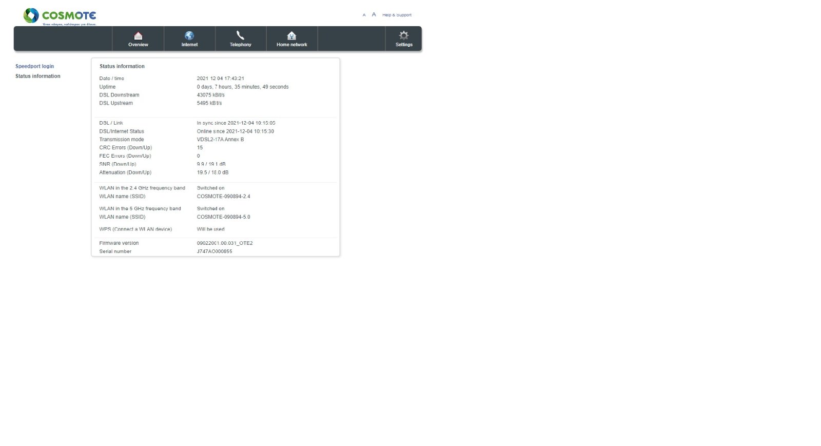

τσεκαρα μια τωρα στατιστικα και εχω αυτα...το περιεργο ειναι οτι ενω εφαγα 2 αποσυνδεσεις το μεσημερι δειχνει οτι ειναι μιαμιση μερα χωρις αποσυνδεση...σαν να μην την κατεγραψε....

Date/time
2021-09-26 21:02:11
DSL downstream
67920 kBit/s
DSL upstream
11255 kBit/s
System uptime
1 days, 5 hours, 48 minutes, 3 seconds
Transmission mode
VDSL2-17A Annex B
CRC errors
57529
FEC errors
12
SNR (Down/Up)
6.4 / 38.3 dB
Attenuation (Down/Up)
5.5 / 10.5 dB
Firmware version
09022001.00.031_OTE2
Boot code version
2.50.0
DSL modem code version
v135k35B-v901 07-27-18g
Hardware version
001
Serial number
J802AO008746
