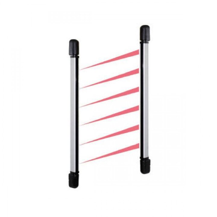

Στο προηγουμενο σπιτι ειχα βαλει ασυρματες κουρτινες στη βεραντα , οπου εδιναν συνεχεια ψευτικους συναγερμους οποτε τις κατηργησα.
πιθανολογω οτι γινονταν απο αντανακλασεις γιατι ειχαν συγκεκριμενες ωρες που εδιναν συναγερμο. Οταν τις κατηργησα παρατηρησα οτι ειχε δημιουργησει αραχνη ιστο πανω στο φωτοκυτταρο. Υπεθεσα οτι μπορει να ηταν και αυτο που εδινε, αν και παραειναι συμπτωση να κυκλοφορουσε η αραχνη τις ιδιες ωρες. Επισης, θυμαμαι πως αργουσαν να αντιληφθουν την υπαρξη κινησης στη βεραντα, ακομη και να μην αντιληφθουν καθολου κατι που δεν ειχε να κανει με την αποσταση. Παρα το γεγονος οτι αν δουλευει σωστα ειναι πολυ χρησιμο, νομιζω δεν ειναι ανεκτο ακομη και αν δινει λιγους ψευτικους συναγερμους.
απο την εμπειρια σας πως βελτιωνεται η τοποθετηση και η ρυθμιση των κουρτινων ωστε να δουλευουν απροβληματιστα;

Καλημερα.
Παρακαλώ προσδιόρισε μου όταν λες "κουρτίνες"  μήπως είναι δέσμες? ή ειναι beams ?

Τετοιου ειδους

Απο οτι βλέπω ειναι ρανταρ με ανιχνευτή υπερύθρων. Ανακλάσεις θα είχες σίγουρα λόγο του τζαμιού της μπαλκονόπορτας.
Απο εκει και περα, εγω θα έβαζα ενα ρανταρ το οποιο θα συνδύαζε υπέρυθρο + μικροκυμα οπως το OUTGATE.
Σε σχεση με ενα απλο υπέρυθρο προσφέρει μεγάλη αξιοπιστία γιατί το υπέρυθρο πιάνει θερμοκρασία και το μικροκυμα όγκο και αν συμβαδίσουν αυτά τα δυο τότε ενεργοποιείτε η ζώνη.  Να ξέρεις ότι όλα τα υπέρυθρα "έλκουν" τα έντομα.
Εγώ στην θέση σου δεν θα τα ξήλωνα εφόσον τα είχα αγοράσει, δεν ξέρω τι πινάκα έχεις, εγώ θα ενεργοποιούσα την ζώνη σε 2 παλμούς, δηλαδή θα έπρεπε να διακοπεί δυο φόρες σε Χ χρόνο για να μου δώσει συναγερμό. Έτσι εξαλείφεις τους ψεδοσυναγερμους, φυσικά αν το πρόβλημα είναι μεγάλο τότε η αντικατάσταση τους κρίνεται απαραίτητη.
Η αράχνη σίγουρα τα επηρέαζε.
