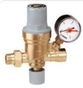

hp8 Δημοσ. 26 Νοεμβρίου 2021 Δημοσ. 26 Νοεμβρίου 2021 7 ώρες πριν, Liverpool89 είπε Σημερα ειδα στο λεβητα απο κατω λιγα νερα και εκατσα να δω απο που μπορει να βγαίνουν, δεν εχει πάντα. 2 ώρες πριν, Liverpool89 είπε Εννοω το οριζόντιο με το κοκκινο (μεγαλο) καπακι. Μερικες φορεε λογικα σταζει. Αλλα το παρατήρησα σημερα το βραδυ. όταν στάζει ο λέβητας είναι σε λειτουργία ? Η πιεση στον αυτόματο πληρώσεως(φωτο) πόσο είναι ? Το σπίτι πόσους ορόφους έχει πάνω από το λέβητα ? Η βαλβίδα ασφαλείας που στάζει στα πόσα bar λειτουργει (γράφει πάνω 3-4 ) Spoiler

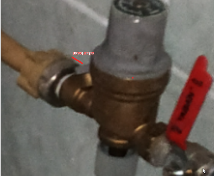

Liverpool89 Δημοσ. 26 Νοεμβρίου 2021 Δημοσ. 26 Νοεμβρίου 2021 (επεξεργασμένο) 33 λεπτά πριν, hp8 είπε όταν στάζει ο λέβητας είναι σε λειτουργία ? Η πιεση στον αυτόματο πληρώσεως(φωτο) πόσο είναι ? Το σπίτι πόσους ορόφους έχει πάνω από το λέβητα ? Η βαλβίδα ασφαλείας που στάζει στα πόσα bar λειτουργει (γράφει πάνω 3-4 ) Απόκρυψη περιεχομένων Εδω ειναι που ατυχησα. Τον αυτόματο πληρωσεως ο υδραυλικός τον εχει βαλει στο μπανιο, μακρια απο τον λεβητα. Ειναι αυτος στην φωτο, αλλα μαλλον τσιγγουνευτηκε τα 5€ ποσο κανει ενα μανόμετρο και δεν εχει, ετσι με δημιουργει προβλήματα, επειδη δεν ξερω ποση ειναι η πιεση στο κυκλωμα. Η βαλβιδα ειναι στα 3 bar και σταζει οταν λειτουργεί, οχι παντα. Πχ τωρα που δουλευε, επεσαν μερικες σταγονες. Ο λεβητας βρίσκεται στο μπαλκόνι του διαμέρισματος. Ο αυτόματος πληρωσεως ειναι ρυθμισμενος στο 1,5 bar. Το βραδυ σιγουρα δούλεψε αλλα νερα κατω δεν ειχε. Ολα ηταν στεγνα. Υ.γ. η φωτο που παραθεσα ηταν εδεικτικη. Θα βαλω τις δικες μου. https://ibb.co/CPFV9bR https://ibb.co/8jrB7Pf Επεξ/σία 26 Νοεμβρίου 2021 από Liverpool89

hp8 Δημοσ. 26 Νοεμβρίου 2021 Δημοσ. 26 Νοεμβρίου 2021 (επεξεργασμένο) 2 ώρες πριν, Liverpool89 είπε Εδω ειναι που ατυχησα. Τον αυτόματο πληρωσεως ο υδραυλικός τον εχει βαλει στο μπανιο, μακρια απο τον λεβητα. Ειναι αυτος στην φωτο, αλλα μαλλον τσιγγουνευτηκε τα 5€ ποσο κανει ενα μανόμετρο και δεν εχει, ετσι με δημιουργει προβλήματα, επειδη δεν ξερω ποση ειναι η πιεση στο κυκλωμα. 2 ώρες πριν, Liverpool89 είπε Ο αυτόματος πληρωσεως ειναι ρυθμισμενος στο 1,5 bar. αφού δεν έχεις μανόμετρο πως ξέρεις ότι είναι 1,5 bar ? αυτος που εχεις δεν δεχεται μανομετρο εκει ? (φωτο) Spoiler 2 ώρες πριν, Liverpool89 είπε Ο λεβητας βρίσκεται στο μπαλκόνι του διαμέρισματος και εγω εκει το εχω Τον αυτοματο τον εχω 0,8-1 bar το δοχειο διαστολης δεν θυμαμαι καλό είναι να μετρηση ο μαστορας την πιεση του δοχειου διαστολης εκτος δικτύου Στη δικη σου περιπτωση δες την διαφάνεια 13 - 14 καθ όσον δεν έχεις μανομετρικο στηλης Τελος αλλαγη ασφαλιστικου με ιδιας η λιγο μεγαλητερης πιεσης Επεξ/σία 26 Νοεμβρίου 2021 από hp8

Liverpool89 Δημοσ. 26 Νοεμβρίου 2021 Δημοσ. 26 Νοεμβρίου 2021 4 ώρες πριν, hp8 είπε αφού δεν έχεις μανόμετρο πως ξέρεις ότι είναι 1,5 bar ? αυτος που εχεις δεν δεχεται μανομετρο εκει ? (φωτο) Απόκρυψη περιεχομένων και εγω εκει το εχω Τον αυτοματο τον εχω 0,8-1 bar το δοχειο διαστολης δεν θυμαμαι καλό είναι να μετρηση ο μαστορας την πιεση του δοχειου διαστολης εκτος δικτύου Στη δικη σου περιπτωση δες την διαφάνεια 13 - 14 καθ όσον δεν έχεις μανομετρικο στηλης Τελος αλλαγη ασφαλιστικου με ιδιας η λιγο μεγαλητερης πιεσης Ειναι ρυθμισμένος στο 1,5 bar, δεν ξερω αν οντως ειναι τοση η πιεση στο δίκτυο, μπορει να ναι μεγαλύτερη. Απο τι καταλαβα επειδη δεν έχω υψομετρική διαφορα, θα πρέπει να ναι η πίεση στο 1 bar. Το δοχειο δεν ξερω αν μπορει να βγει ευκολα, γιατί είναι πανω στον λεβητα οχι διπλα συνδεμένος με μια σωληνα. Ο υδραυλικός που εκανε την εγκατάσταση δεν νομίζω να το κατειχε πολύ, οταν ανοιξα το καπακι του λέβητα να δω την θερμοκρασία που ναι ρυθμισμενος ο καυστήρας και ο κυκλοφορητης, τα ειχε αναποδα. Ο καυστήρας να σταματαει στους 30 βαθμους και ο κυκλοφορητης να ανοιγει στους 60. Η πιεση σε ενα δικτυο τετοιο ειναι το αλφα και το ωμεγα, αυτός ενα μανόμετρο δεν εβαλε, μπορει οντως να εχω μεγαλη πίεση στο δίκτυο. Ενα αλλο θεμα ειναι οτι ο λεβητας ειναι καινούργιος, δεν ξερω καθολου αν μετρησε το δοχειο την πρωτη φορα, μπορει να μην ειχε αερα καθολου. Και η πιεση απ'οσο ξερω παει αναλογα με την πιεση λειτουργίας του νερου.
