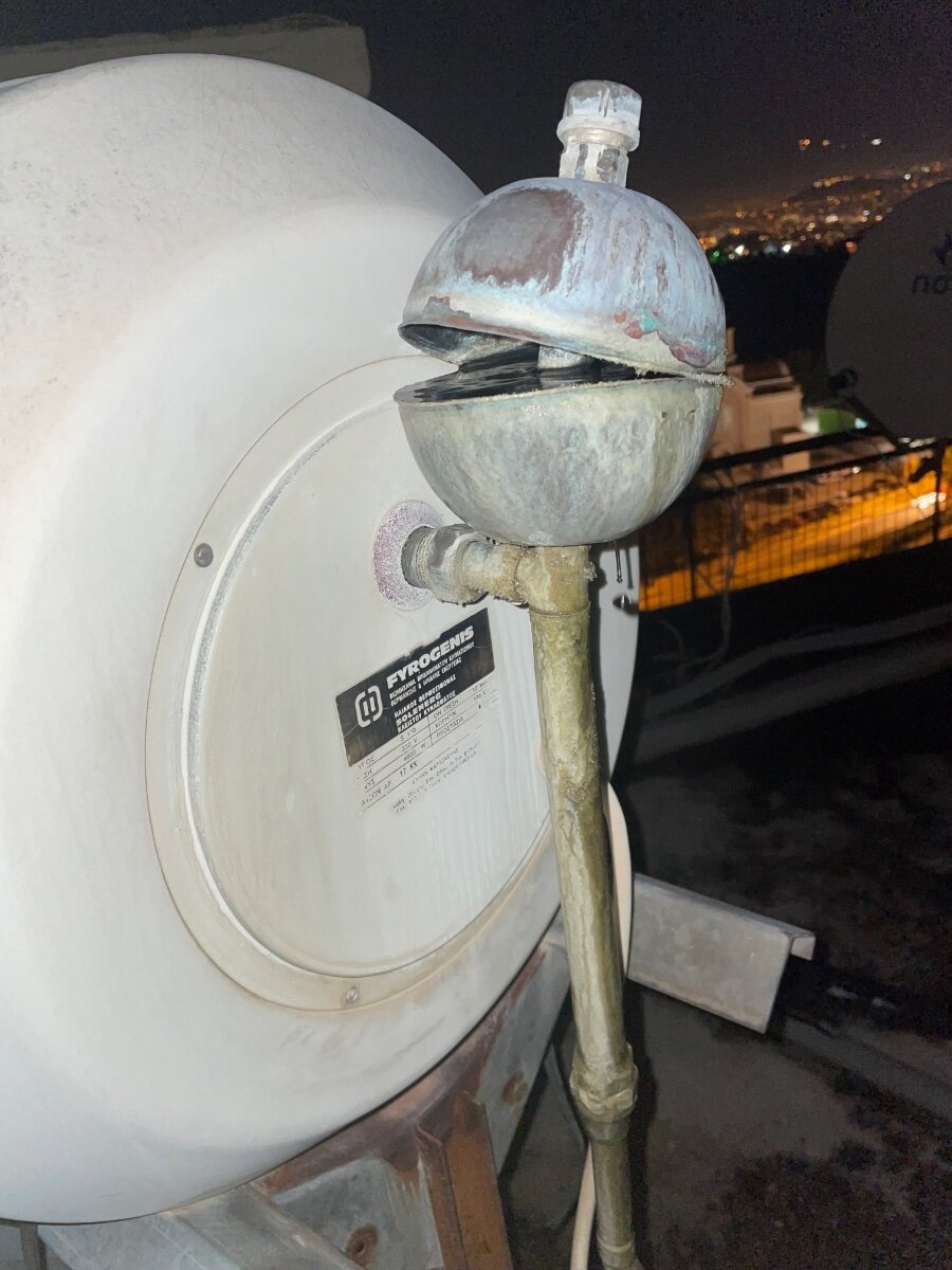

triastros Δημοσ. 2 Φεβρουαρίου 2022 Δημοσ. 2 Φεβρουαρίου 2022 Την γνώμη σας παιδιά! Σε ηλιακο φυρογένη παλιό που εχω, ενω ειναι ξεσυνδεδεμενοι οι συλλεκτες απο το κλειστο κυκλωμα, απο την αριστερη τρυπα που φευγει απτο καζανι για τους συλλεκτες τρεχει νερο οταν ανοιγω τον διακοπτη του ηλιακου (τον οποιο τον χρησιμοιποιω μονο με ρευμα τωρα). ευχαριστώ για την όποια απάντηση σας!
hp8 Δημοσ. 2 Φεβρουαρίου 2022 Δημοσ. 2 Φεβρουαρίου 2022 17 λεπτά πριν, triastros είπε Την γνώμη σας παιδιά! Σε ηλιακο φυρογένη παλιό που εχω, ενω ειναι ξεσυνδεδεμενοι οι συλλεκτες απο το κλειστο κυκλωμα, απο την αριστερη τρυπα που φευγει απτο καζανι για τους συλλεκτες τρεχει νερο οταν ανοιγω τον διακοπτη του ηλιακου (τον οποιο τον χρησιμοιποιω μονο με ρευμα τωρα). ευχαριστώ για την όποια απάντηση σας! αν το παλιό μποιλερ είναι αυτό με το πλαστικό μέσα και με μανδύα που το γέμιζε με νερό για να αντέχει τις πιέσεις αυτό είχε για εναλλάκτη σερπαντίνα από χαλκό Από την άλλη μεριά πρέπει πάνω ψιλα στο μποιλερ να είναι η είσοδος από τους συλλέκτες και η αντίσταση βάλε μια φωτο να δω και την άλλη μεριά Αν είναι έτσι όπως τα λέω έχει τρυπήσει ο εναλλακτης Αν ταπώσεις είσοδο και έξοδο θα είναι οκ Φαντάζομαι οτι το δουλευεις σαν απλο θερμοσιφωνα χωρις να ετρεχε ? 1
dimitris_st13 Δημοσ. 2 Φεβρουαρίου 2022 Δημοσ. 2 Φεβρουαρίου 2022 Λογικά έχει τρυπήσει ο θερμοσίφωνας, εφόσον δε τον δουλεύεις ως ηλιακό, μπορείς να το ταπωσεις και να μην χάνει. 1
triastros Δημοσ. 2 Φεβρουαρίου 2022 Δημοσ. 2 Φεβρουαρίου 2022 Απο την δεξια πλευρα ειχε ενα δοχειο διαστολης αρχαίο το οποίο κάποια στιγμη εδω και κανα 2 βδομαδες ειχε ανοίξει οπως φαινεται στην φωτο.Το εβγαλα τελειως και πλεον απο την δεξια πλευρα ειναι ανοιχτη η τρυπα χωρις διαρροή. Μαλλον πάει για φούντο απο οτι καταλαβαίνω.Να ειστε καλα για τις απαντησεις σας παιδια!
hp8 Δημοσ. 2 Φεβρουαρίου 2022 Δημοσ. 2 Φεβρουαρίου 2022 (επεξεργασμένο) 1 ώρα πριν, triastros είπε Απο την δεξια πλευρα ειχε ενα δοχειο διαστολης αρχαίο το οποίο κάποια στιγμη εδω και κανα 2 βδομαδες ειχε ανοίξει οπως φαινεται στην φωτο.Το εβγαλα τελειως και πλεον απο την δεξια πλευρα ειναι ανοιχτη η τρυπα χωρις διαρροή. Μαλλον πάει για φούντο απο οτι καταλαβαίνω.Να ειστε καλα για τις απαντησεις σας παιδια ισχύει ότι έγραψα Είναι ερείπιο Αν θυμάμαι καλά η σερπαντίνα βζαινει και επισκευάζεται Δεν νομίζω να αξίζει αν και το μποιλερ αυτο πρεπει να ειναι 25 + ετων και πρεπει να ειναι πλαστικο η σερπαντίνα είναι κάπως έτσι μέσα Spoiler Επεξ/σία 2 Φεβρουαρίου 2022 από hp8

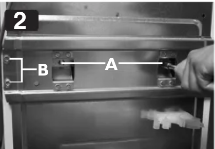

Dimitris156 Δημοσ. 3 Φεβρουαρίου 2022 Δημοσ. 3 Φεβρουαρίου 2022 Στο βίντεο φαίνεται ότι κάτι έχει γίνει λάθος με την εγκατάσταση. Στο κατάστημα όταν πήρα μου είπαν να βγάλω τις 4 βίδες του κάδου στο πίσω μέρος. Έβγαλα τις βίδες που φαίνονται στη φωτογραφία, αλλά όπως βλέπετε έχω κάνει λάθος. Πρέπει να βγάλω κάτι άλλο? New video.mp4 1
NikosKallithea Δημοσ. 3 Φεβρουαρίου 2022 Δημοσ. 3 Φεβρουαρίου 2022 7 λεπτά πριν, Dimitris156 είπε Στο βίντεο φαίνεται ότι κάτι έχει γίνει λάθος με την εγκατάσταση. Στο κατάστημα όταν πήρα μου είπαν να βγάλω τις 4 βίδες του κάδου στο πίσω μέρος. Έβγαλα τις βίδες που φαίνονται στη φωτογραφία, αλλά όπως βλέπετε έχω κάνει λάθος. Πρέπει να βγάλω κάτι άλλο? New video.mp4 Δεν καταλαβα τι ρωτας; Μιλάς για τις ασφάλειες μεταφοράς του πλυντηρίου;
Dimitris156 Δημοσ. 3 Φεβρουαρίου 2022 Δημοσ. 3 Φεβρουαρίου 2022 Δεν έχω καταλάβει τι πρέπει να αφαιρέσω για να λειτουργεί σωστά το πλυντήριο. Από το κατάστημα μου είπαν 4 βίδες του κάδου από το πίσω μέρος, οπότε αφαίρεσα αυτές που έδειξα πάνω, που προφανώς είναι λάθος. Βλέπεις κάτι που πρέπει να βγάλω?

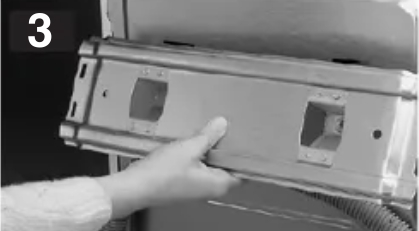

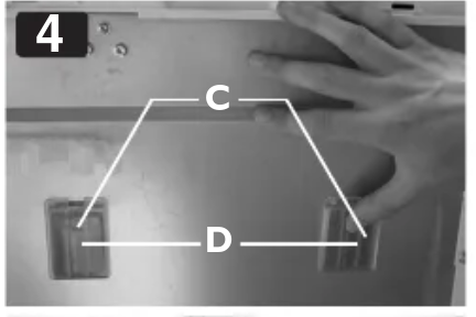

Petros Electron Δημοσ. 3 Φεβρουαρίου 2022 Δημοσ. 3 Φεβρουαρίου 2022 (επεξεργασμένο) 21 λεπτά πριν, Dimitris156 είπε Δεν έχω καταλάβει τι πρέπει να αφαιρέσω για να λειτουργεί σωστά το πλυντήριο. Από το κατάστημα μου είπαν 4 βίδες του κάδου από το πίσω μέρος, οπότε αφαίρεσα αυτές που έδειξα πάνω, που προφανώς είναι λάθος. Βλέπεις κάτι που πρέπει να βγάλω? Πρέπει να βγάλεις ολο το μπρακετο και να ξαναβάλεις τις 4 βιδες που εβγαλες. Δες εδω για ιδια εταιρια, διαφορετικό μοντέλο Αναφορά σε κείμενο INSTALLATION Removal of transport bracket The washing machine is fitted with a transport bracket to avoid any possible damage during transport. IMPORTANT: Before using the washing machine, the transport bracket at the back MUST be removed. 1. Unscrew the two screws “A” and the four screws “B” with a flat screwdriver or a No. 8 hex nut box spanner (picture 2). 2. Remove the transport bracket (picture 3). 3. Replace the four outer screws “B” on the machine and tighten them (picture 2). 4. Clip the two covers “C” supplied into the openings “D” of the washing machine (picture 4). Note: do not forget to replace and tighten the four outer screws Ελπιζω να μην εκανες ζημια στον καδο!!! Επεξ/σία 3 Φεβρουαρίου 2022 από Petros Electron 1
cthulhucarbide Δημοσ. 3 Φεβρουαρίου 2022 Δημοσ. 3 Φεβρουαρίου 2022 Μήπως πρέπει να βγάλεις αυτές τις δύο βίδες που φαίνονται εδώ? Και μετά θα βγει ολόκληρη η λάμα που κουνιέται
Dimitris156 Δημοσ. 3 Φεβρουαρίου 2022 Δημοσ. 3 Φεβρουαρίου 2022 51 λεπτά πριν, Petros Electron είπε Πρέπει να βγάλεις ολο το μπρακετο και να ξαναβάλεις τις 4 βιδες που εβγαλες. Δες εδω για ιδια εταιρια, διαφορετικό μοντέλο Ελπιζω να μην εκανες ζημια στον καδο!!! Επειδή σπίτι μόνο κάτι κατσαβίδια έχω και δεν ανοίγουν με τίποτα οι 2 βίδεςστη μέση, πως λέγεται το εργαλείο στην εικόνα 2?
Petros Electron Δημοσ. 3 Φεβρουαρίου 2022 Δημοσ. 3 Φεβρουαρίου 2022 2 λεπτά πριν, Dimitris156 είπε Επειδή σπίτι μόνο κάτι κατσαβίδια έχω και δεν ανοίγουν με τίποτα οι 2 βίδεςστη μέση, πως λέγεται το εργαλείο στην εικόνα 2? Καρυδάκι θέλει Νο 8 είναι. Σε κατσαβίδι η και σε καρυδάκι αν έχεις για καστανιά. Δεν έχεις καμιά πένσα να δοκιμάσεις μήπως μπορείς να το λασκάρεις και να βγάλεις ?
