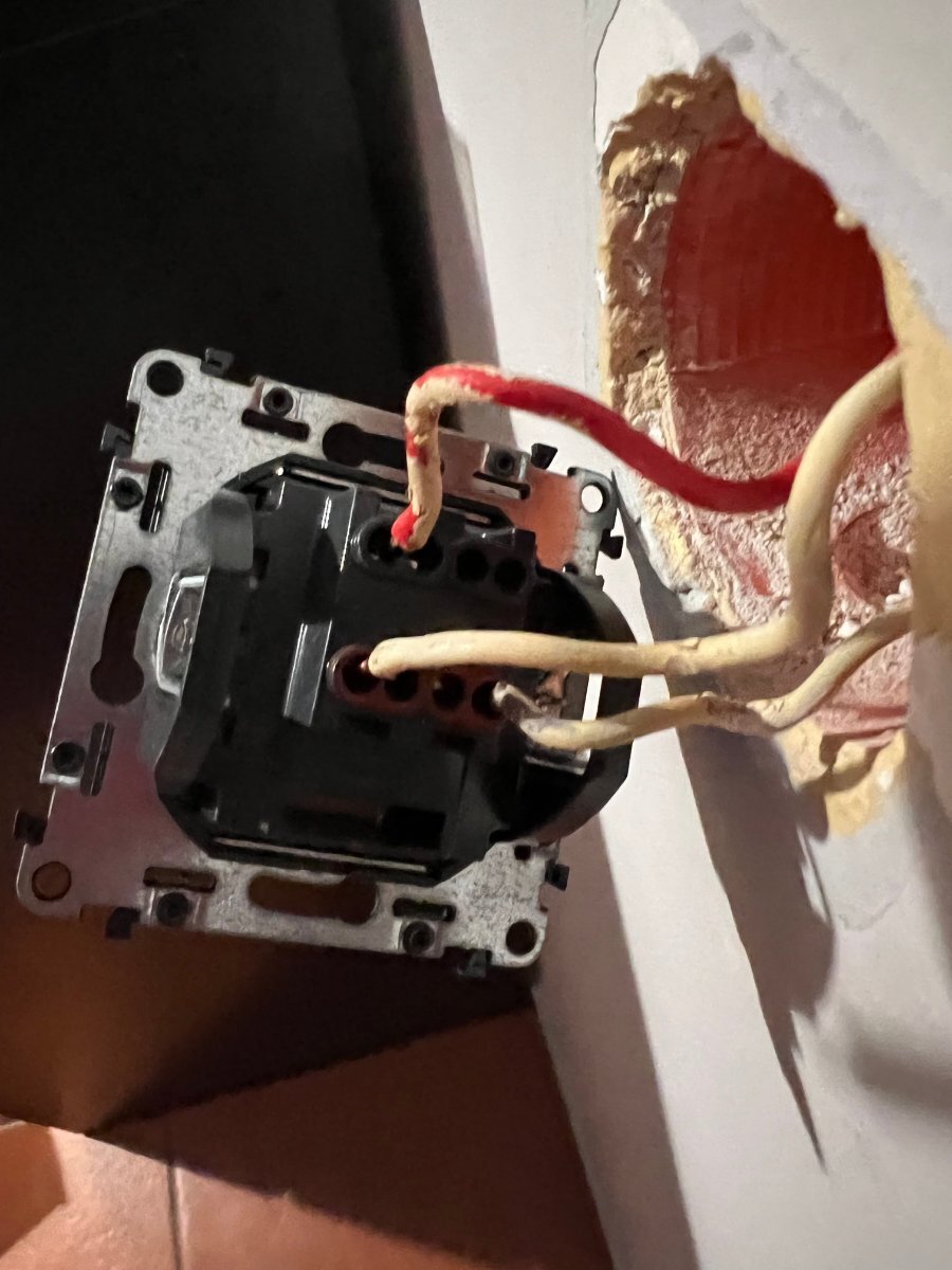

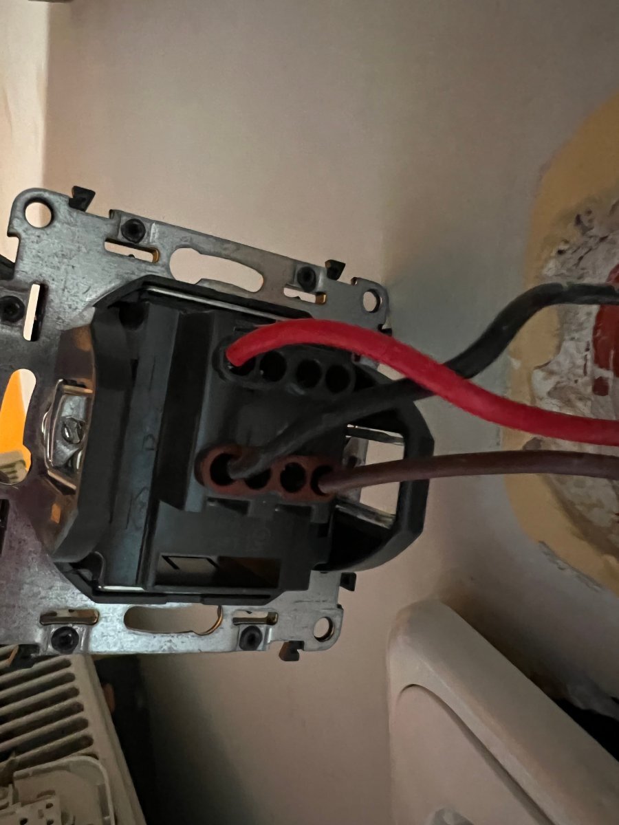

george1807 Δημοσ. 7 Φεβρουαρίου 2022 Δημοσ. 7 Φεβρουαρίου 2022 Καλησπέρα, άλλαξα 2 aller retour διακόπτες για το φως και το πρόβλημα μου είναι ότι ενώ και οι δύο μπορούν να κλείσουν το φως, μόνο αυτός που το έκλεισε μπορεί να τον ξανανοίξει. Τι μπορεί να έχω κάνει λάθος;
nickol-us Δημοσ. 7 Φεβρουαρίου 2022 Δημοσ. 7 Φεβρουαρίου 2022 2 λεπτά πριν, george1807 είπε Τι μπορεί να έχω κάνει λάθος; Την συνδεσμολογία... Αλέ ρετούρ, ακραίους; Συγκράτησες τους παλιούς διακόπτες που ήταν συνδεδεμένο τι; Κοίταξες τη συνδεσμολογία στον καινουργιο διακόπτη; 4
