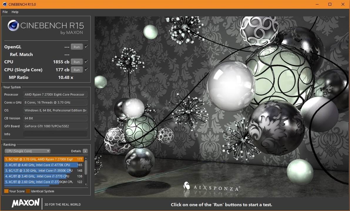

τρεξε αν μπορεις ενα cinebench single και ποσταρε

Λοιπόν, με factory optimized, όλα auto, το all core boost ξεκινά από 4000 MHz (40 multiplier), και μόλις η θερμοκρασία περάσει τους 52-53 βαθμούς ξεκινά κάποια cores να πέφτουν 3975, ενώ στους 55 είναι όλα πλέον 3975. Η απόδοση σε διάφορα setup με το νερό στο AiO σε θερμοκρασία δωματίου, οπότε κράταγε τα 4000 μέχρι να τελειώσει το Cinebench:
1. All auto, RAM auto (at 2400) => 1791
2. All auto, RAM DOCP 3200 => 1826
3. All auto, RAM 3466, 14-15-14-14-30-44, 333 Trfc => 1839
4. Όπως το 3 αλλά με Performance BIAS CB11.5 => 1863
5. Όπως το 4 αλλά με PBO enabled, X10, voltage offset -0,075 => 1919

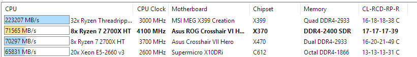

Κατέβασα το Aida, τι τρέχουμε για να χαρούμε? Προς το παρον παίρνω πολύ δυνατά νούμερα αλλά μάλλον δεν τρέχω τα σωστά benchmarks
Edit: Εντάξει το βρήκα :D

single core ηθελα ρε συ 😛
58 λεπτά πριν, Luciddream είπε
κατεβασε το cinebench αμα θες να χαρεις λιγο :D
κατεβασα το τελευταιο cinebench τοσο καιρο ετρεχα το πρωτο release ,εχει ελαχιστα καλυτερα νουμερα αυτο
