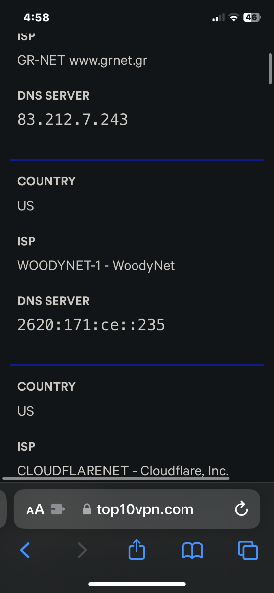

Δεν μπορείς καν να αλλάξεις dns..  με ένα app dns resolver (dnscloack) δεν μου περνάει μόνο τους quad9 dns που θέλω, αλλά σε test μου βγάζει και αυτον από grnet ξέρει κανείς τι είναι? Το κράτος spyware? Kekw Χωρίς dns resolver η vpn οι default dns μου είναι της clouflare, είχα προλάβει να τους αλλάξω πριν αλλάξουν  το root pass.
