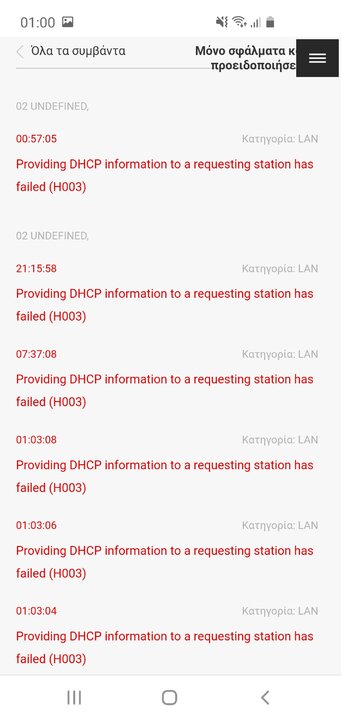

πριν λίγες ημέρες άλλαξα πάροχο και πήγα στη Vodafone σε 50αρα ταχύτητα και μου έστειλαν το router h300s. Αντιμετωπίζω πολλά προβλήματα αποσυνδεσεων του wifi. Συγκεκριμένα πέφτει ανά χρονικά διαστήματα το wifi και δεν συνδέεται καμία συσκευή αν δεν επανεκκινησω το router. Έχω φάει ώρες με την τεχνική υποστήριξη και παίζουμε με αλλαγές κλειδιών , αποκρυπτογραφησεων κτλ. Μου αλλάξανε router (στείλανε πάλι το ιδιο@$@#$) το ιδιο μοτίβο προβλήματος. Επισυνάπτω και το log του router. Καμία γνώμη?

Και γιατί να φας τη ρήτρα και να μην κάνεις ένα από τα παρακάτω:
1) Γραπτή αναφορά στην Vodafone, με κλιμάκωση στην ΕΕΤΤ στην πορεία, αν δεν βρεις άκρη, μήπως σε αφήσουν να φύγεις αζημίως
2) Αγορά άλλου router.

@fingolfingr Αυτό που έγραψα είναι ότι υπάρχουν αυτές οι δύο λύσεις. Το αν θα πάει σε VOIP router ή σε απλό router+fxs bridge (ή softphone)  είναι θέμα επιλογής. Και οι δύο εναλλακτικές που έγραψα είναι εν δυνάμει οικονομικότερες από τη ρήτρα της Voda.
Προσωπικά θα τους κυνήγαγα (επιλογή 1) όσο πάει.
Μία παρατήρηση για την επιλογή 2: Θα χρειαστούν οι κωδικοί τηλεφωνίας της Voda, οπότε διασφαλίζουμε ότι θα μας τους δώσουν, πριν ψωνίσουμε. Αν είναι ανένδοτοι, αναγκαστικά επιλογή 1.
Επεξ/σία από Orestis_G

Ναι φίλε μου. Αλλά πες ότι παίρνει παίρνει modem ή fxs bridge κλπ. Πώς θα το ρυθμίσει? Γιατί τόση σιγουριά ότι θα παιξει η τηλεφωνία?
@fingolfingr Σε πρώτη φάση, εγώ έδωσα εναλλακτικές. Η ρύθμιση είναι ένα άλλο ζήτημα. Το παιδί έγραψε για τη ρήτρα, κι εγώ έδωσα δύο εναλλακτικές για να αποφύγει τη ρήτρα.
Από εκεί και πέρα, και στις δύο περιπτώσεις θα πρέπει να μιλήσει με τη Vodafone σαν πρώτο βήμα. Δεν νομίζω (αν και δεν έχω μπλέξει με Vodafone) ότι η τηλεφωνία της δουλεύει πολύ διαφορετικά από τον ΟΤΕ. Sip χρησιμοποιούν κι αυτοί και έχω δει δημοσιεύσεις για ενεργοποίηση και σε άλλο router και σε asterisk PBX.

Αρχικά. Ο ΟΤΕ με την vodafone είναι δύο πολύ διαφορετικές περιπτωσεις. Για την 2η περίπτωση, και να μιλήσει με την vodafone σε καμια περιπτωση δεν θα του πουν να βάλει αλλο Modem γιατί απλά δεν δίνουν τους κωδικούς τηλεφωνίας. Σε καμία περίπτωση.  Αν δείς στις πιο πίσω σελίδες, περιγράφεται ο τρόπος για να τραβήξει καποιος τους κωδικούς τηλεφωνίας από το h300s. Όπως θα διαβάσεις όμως, στις περισσότερες περιπτωσεις και να περασεις όλες τις ρυθμίσεις σε ένα αλλο modem, δεν είναι εγγυημένο ότι θα παίζει η τηλεφωνία.
Οπότε..... για εμένα τουλαχιστον, το να αγοράσει ενα voip modem για να βάλει την τηλεφωνία εκεί δεν αποτελεί λύση μιας και υπαρχει σοβαρή πιθανότητα να μην παίξει ποτέ. Προσωπικά εχω δοκιμάσει 2 voip modem χωρίς επιτυχία.
Η προσφυγή στην ΕΕΤΤ είναι όμως μια καλή λύση, η οποια θέλει όμως τρέξιμο και χρόνο.
Φιλικά παντα.
