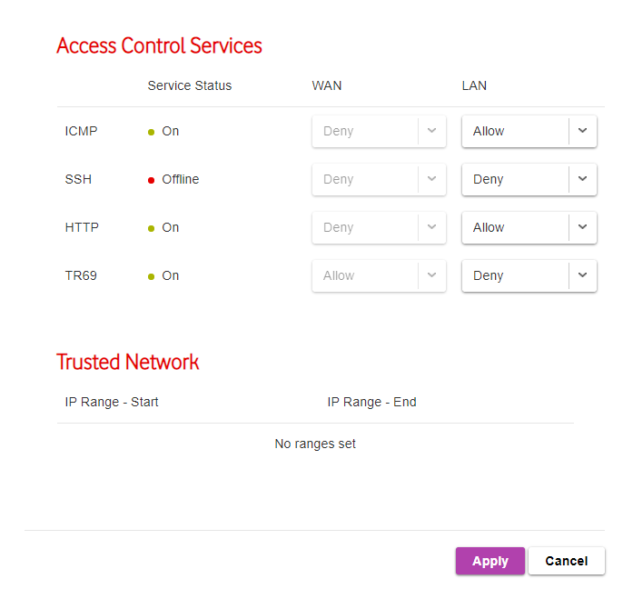

Έχω κάνει DMZ σε άλλο router Mikrotik  κι πιστεύω πως είναι block to ICMP ασχολούμαι με ipv6 με tunelbroker κι παω να βάλω  το endpoint μου κι δεν το δέχεται.

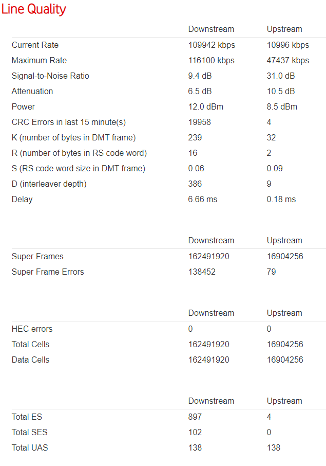

μου έγινε προχθες η αναβάθμιση σε 100άρα από 50άρα και αναγκαστικά λόγω μετάβασης από POTS σε VOIP έβαλα αυτό το μοντεμάκι που έστειλαν και σε εμένα. Το θέμα είναι ότι μου φαίνονται πολλά τα errors... Εχει κανείς άποψη για τα στοχεία της σύνδεσης?

Είναι πάρα πολλά όντως για 2 μέρες.

Συνήθως τα Errors οφείλεται σε εσωτερική καλωδίωση

Τα σφάλματα είναι μηδαμινά μπροστά στα πακέτα που έχουν μεταδοθεί. Αν δεν έχεις αποσυνδέσεις ή παρατηρείς πρόβλημα, μην ασχοληθεις καν

Οχι ακριβως, τα CRC errors ειναι πακετα που καταστραφηκαν σε τετοιο βαθμο χωρις να υπαρχει η δυνατοτητα επισκευης τους, το οποιο ειναι σημαντικο. Αλλο να εχεις 19000 FEC errors (επισκευασμενα πακετα) και αλλο CRC.
@OP, ελεγξε την συνδεσμολογια του διαμερισματος αρχικα και υστερα κοιτα αν το καλωδιο απο το κουτι γραμμων στο υπογειο εως το διαμερισμα σου ειναι κομπλε. (Ουσιαστικα θα κοιταξεις μονο το κουτι κατω στο υπογειο)

19.000 μπροστά σε 162.000.000 που έχουν μεταδοθεί. Δηλαδή περίπου 0,1%. Δεν είμαστε πια στην εποχή του ADSL, όπου είχαμε πολύ μικρότερο όγκο δεδομένων και πακέτων, γι' αυτό και πρέπει να αρχίσουμε να αντιλαμβανόμαστε διαφορετικά τα errors κάποια στιγμή.
Συμφωνώ μαζί σου ότι μια καλή καλωδίωση μπορεί να τα εξαλείψει και να μας γλιτώσει από άλλα προβλήματα, και όποιος μπορεί, ας την ελέγχει και επιδιορθώνει. Παράλληλα όμως, τα errors δεν έχουν κανένα impact στην χρήση μας όταν είναι σε μηδαμινό ποσοστό. Packet loss υπάρχει παντού και υπάρχουν και μηχανισμοί να το αντιμετωπίσουν στα πιο πάνω επίπεδα. Ας μην τρελαινόμαστε με τα errors.

Για το h300s μιλαμε, που θα εχει θεματα bottleneck επειδη δεν προλαβαινει να διορθωσει ολα τα errors και κανει force restart
Η φυσικη δεν θα σε προδωσει, το h300s ναι. (Αυτο παει για life quote)

Το quote ισχύει, το H300s έχει θεματάκια. Όχι όμως στη διόρθωση σφαλμάτων του DSL, γιατί δεν λειτουργεί ακριβώς έτσι, δεν υπάρχει bottleneck σε αυτό το επίπεδο, ούτε αν γλιστρήσει ο επεξεργαστής όσο τρέχει να προλάβει θα πει έχασα και θα κάνει restart. Το H300s έχει τίμιο hardware, όλο το πρόβλημα είναι στο firmware που του φορέσανε λόγω Vodafone. Και που απ' ότι φαίνεται, έτσι θα μείνει, μέχρι να βρεθεί αντικαταστάτης.

το ανέφερα γιατί πιο πριν με το tplink και την 50άρα δεν είχα παρατηρήσει ποτέ τόσο υψηλό αριθμό σφαλμάτων. Πάντως κάτι ορατό, ή καθυστερήσεις ή το οτιδήποτε δεν έχω.
Για τις καλωδιώσεις είναι όλα αλλαγμένα το 2008 με καλά καλώδια, ενώ και το 2010 είχαμε αλλάξει και το καλώδιο από τον πίνακα ως το σπιτι (ούτως ή άλλως όπως είπα δεν είχα παρατηρήσει αντίστοιχα θέματα). ΔΕΝ ξέρω αν φταίει η Voip και το ότι "γυρνάω την τηλεφωνία στο οικιακό δίκτυο). Από τον τοίχο παίρνω με splitter όπου το xdsl out δινει στο ρουτερ, και μετά από το phone-out του router επιστρέφω το καλώδιο στο phone-out του splitter στον τοίχο ώστε να εχω τηλεφωνία σε όλες τις πρίζες του σπιτιού.
