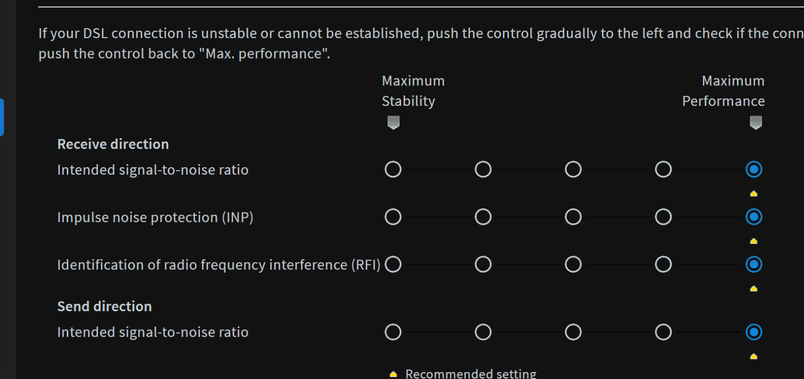

1 minute ago, Ashaman said:
Το tweak το ειχα κανει μεσα απο το config file οντως.
το πρωτο (Intented signal-to-noise ratio) δεν ειχε κανενα απο τα radio buttons checked. Μολις το εκανα reset εγινε ακριβως οπως φαινεται στην παραπανω εικονα.
Πιθανολογω κι εγω  λοιπον οτι το tweak ηταν που εκανε τη ζημια.
οπως φαινεται μαλλον κατι απο εκει το πειραζει. στον αλλο Insomniac δεν υπηρχαν καν τα κουμπια πουθενα .σε εσενα δεν φαινοταν το πρωτο.οποτε μαλλον κατι απο εκει φταιει( απο το tweak)

Στις 15/1/2023 στις 2:20 ΜΜ, dr_papas είπε
εγώ πάντως μαμά ήμουν πριν στην 7.29 μαμά και στην 7.50. Και εννοώ δεν έχω κάνει ούτε το tweak ούτε τίποτα άλλο. Απλά δεν συγχρόνιζε μετά, μπορεί να έτυχε. Το μόνο ίσως κοινό σημείο είναι ότι όσες φορές προσπάθησα να βάλω την lab, και ήταν αρκετές οι φορές αυτές, είχα ακριβώς την ίδια συμπεριφορά, συγχρόνιζε εξαιρετικά δύσκολα και όταν και αν ναι, τότε έμενε up για κανά λεπτό και μετά πάλι τα ίδια. Και πάντα ξαναγύριζα στην stable. Ισως αν μου έκοβε να κάνω και στην lab reset line settings, ίσως να σταθεροποιούταν , ποιος ξέρει.
Μια φορά έβαλα lab πριν κανα χρόνο νομίζω και δεν αντιμετώπισα κανένα θέμα με no sync κλπ.
Ίσα ίσα.
Στις 15/1/2023 στις 4:28 ΜΜ, Ashaman είπε
Αυτο που προσεξα ΠΡΙΝ κανω το reset line settings επειδη δεν μπορουσε να συνδεθει μετα το Ugrade ηταν οτι στην παρακατω εικονα
Ναι, σου έβγαλε ακριβώς αυτό που έβγαλε και σε μένα όπως είπα και χθες στον @poulinos
Το tweak απ το config file έχει γίνει προφανώς :P
Anyway αφού βρέθηκε η "λύση" δεν χρειάζεται να το ψάχνουμε και πολύ.
Όποιος έχει θέμα πάει και κάνει reset line settings και έτοιμος.
