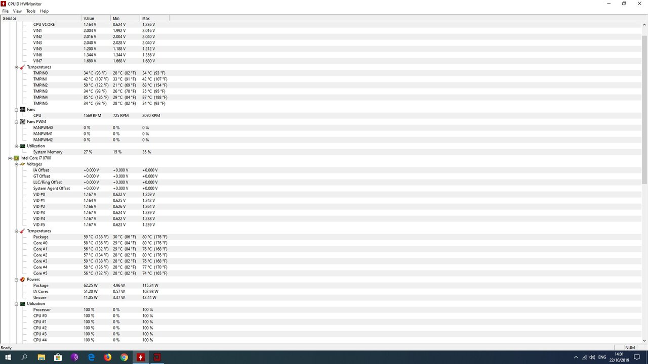

Παιδιά έχω το σύστημα της υπογραφής. Έτρεξα για 40 λεπτά το stress test OCCT Linpack και έχω αυτές τις θερμοκρασίες. Περίπου ίδιες ήταν και μετά από 30 λεπτά stress test του AIDA64 extreme.
Είναι καλές για το σύστημα μου ;

Mε βάση το vcore που δίνει που είναι λίγο τσιμπημένο καλά είσαι.

Πως μπορώ να περιορίσω το Vcore;;
Επίσης έτρεξα για λίγο και το Prime 95 torture test και εκεί έγινε πανηγύρι γιατί έφτασε τους 85. Επίσης κάτι που μου έκανε εντύπωση είναι ότι σε αυτό το test μετά από λίγο τα VRM MOS έφτασαν (με βάση το HWinfo) τους 124 βαθμούς!! Υπάρχει ενδεχόμενο να προκλήθηκε κάποια βλάβη; Μέχρι τώρα μια χαρά λειτουργεί το PC και όταν το άνοιξα να το ξεσκονίσω δεν παρατήρησα κάτι ιδιαίτερο στην μητρική, καμιά μαυρίλα ας πούμε ή κάτι καμένο.

Τα VRM mos είναι τα VRM που τροφοδοτούν το CPU. Απο τη μία μου φαίνονται πολλά για 8700 non k, από την άλλη μιλάμε για low end μητρική με μπόλικο Vcore ,το 1.236 που δίνει οταν turbizei είναι πάρα πολύ, σκέψου με 1.26-1.28 κάποιο παίζουν 5ghz all core και ο 8700 είναι στα 4.2-4.3? Βλάβη δεν έπαθε, απλά μειώνεις το ωφέλιμο ζωής των VRM με τέτοιες θερμοκρασίες, μιας και έχουν ωφέλιμο ζωής Χ ώρες σε Υ θερμοκρασίες, οπότε όσο αυξάνεις το Υ  μειώνεις το Χ. Βέβαια στα 124 που λές δεν είναι απίθανο να κάνει και κανά ΤΣΑΦ αλλά okay, μιλάμε για prime.
Όπως σε βλέπω δεν έχεις λόγο να ασχοληθείς περαίτερω, οι θερμοκρασίες CPU είναι okay, οπότε μη τρέχεις τέτοια benches. Τα VRM παρακολουθά λίγο, το ιδανικό είναι κάτω απο 80 (θα έλεγα και 70 αλλά με τη μητρική που έχεις δεν το βλέπω δυνατό), ίσως χρειαστεί να δώσεις λίγο airflow αμα είναι συνεχώς πάνω απο 80. Να έχεις το hwinfo ανοιχτό στο taskbar και πρίν κλείσεις το PC βλέπε τι average και max έπιασε σε normal χρήση που κάνεις καθημερινά. Αυτά και καλοδούλευτο
PS1. Α είδα με ρώτησες και για VCORE. Με non k CPU δεν έχω ιδέα τι σε αφήνει να πειράξεις απτο bios. Μπες και ρίξε μια ματιά, στο advanced voltage settings θα σου έχει κάπου τα volts, δες αν ειναι ξεκλείδωτα και μπορείς να παίξεις. Κάπου 1.15-1.18 θα είναι το ιδανικό, λογικά πάει και πιο κάτω αλλά δεν σε κόβω να θες να μανουριάζεις με stability tests.
PS2. Τόση ώρα σου γράφω μαλακίες. Τώρα είδα ότι τρέχεις hwmonitor, και αυτά που δείχνει είναι VID και όχι το Vcore. Το VID δεν μας νοιάζει, ψάξε κάπου στις ενδείξεις της μητρικής θα σου δείχνει το Vcore. Δνε το ξέρω το hwmonitor, εγώ hwinfo τρέχω.

βρες μέσα στο bios εκεί που θα λέει vcore και περιόρισε το.....too much για κλειδωμένο 8700.....

VID είναι αυτό τελικά 😛
