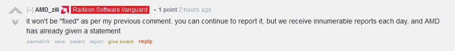

mameloukos Δημοσ. 17 Δεκεμβρίου 2020 Δημοσ. 17 Δεκεμβρίου 2020 (επεξεργασμένο) Στις 9/12/2020 στις 11:49 ΜΜ, Luciddream είπε yeap, απλά στα 75hz (στο περίπου) έπαιζε μια χαρά τόσο καιρό... είναι και άλλοι με 60hz οθόνες που έχουν το ίδιο πρόβλημα πλέον, δεν έχει να κάνει με το ότι είναι 144+ hz δηλαδή. Απο AMD δεν έχουν καμία πρόθεση να το φτιάξουν από ότι φαίνεται. Δεν έχω ασχοληθεί ιδιαίτερα αλλά νομίζω τα υπόλοιπα είναι για το benchmark mode που έχει κάποιο κουμπι για να ενεργοποιηθεί (νομίζω F11) λοιπον,πηγα στα setting του radeon software ~> display ~> custom resolutions και στο Timing standards εβαλα CVT-Reduced blanking . Μετα εβαλα τα hz της οθονης απο τα windows στα 120,διεγραψα το παραπανω profile,εβαλα τα hz 144 και δουλευει κομπλε 😂 Επεξ/σία 17 Δεκεμβρίου 2020 από mameloukos
