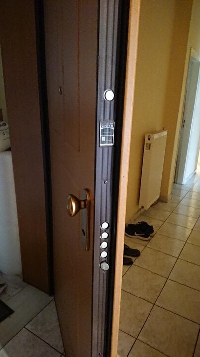

βαλε μας καμια φωτο, ισως βοηθησουμε :) / υποπτευομαι καμια cisa γλωσσα επανω...αλλα για δειξε μας αν θελεις & ισως σε οδηγησουμε.

η omega plus δεν ερχεται πακετο με το μαγγανιο ΠΛΕΟΝ. αν θελει ο εγκαταστατης & αν χρειαζεται, μπαινει.
μπορεις εναλλακτικα να παρεις το απλο εξωτερικο defender, μπορεις να παρεις και το μαγνητικο.
για την πορτα που βλεπω, προϋποθεση ειναι η μεγαλη πλακα που καλυπτει το μπροστα να μπορει να γινει 2 πλακες & να μην ειναι σκαμενη η πορτα απο κατω.
το geminy παιζει μονο θεσσαλονικη, δεν το εχω δουλεψει αλλα οι τιμες που ακουσα ηταν αστειες για πορτες των 600-800 ευρω.
μπορεις το συρτη να τον αντικαταστησεις με ηλεκτροπυρο αλλα παλι αρχιζει και ακριβαινει η κατασταση και σιγουρα δεν εισαι στο μπατζετ των 250€.
στα συρομενα, μπορεις να βαλεις doublex new. αν δε σε νοιαζει το αισθητικο, μπορεις να τοποθετησεις ενα πανω & ενα κατω απ'τη βασικη κλειδαρια τους.

Βρήκα πακέτο Omega Plus 73mm + πλάκα μαγγανίου + ροζέτες. Η μεγάλη ροζέτα που μπαίνει από μέσα δεν κάνει και για μπροστά σε περίπτωση που είναι σκαμμένη η πόρτα;
Το μπάτζετ των 250 είναι για την κλειδαριά οπότε νομίζω ότι είμαστε μέσα :)
Για να βάλω και ηλεκτροπύρο τι θα χρειαστώ;
Πως ανοίγουν αυτοί; Με δαχτυλικό αποτύπωμα; Με τηλεκοντρόλ; Με κλειδί;
Όσο για τα αλουμίνια σκέφτομαι να βγάλω τα κλασσικά χερούλια και να βάλω μόνο τα Doublex New.
μιλησες για defender, οποτε εκει πηγαινε η απαντηση σχετικα με τη ροζετα.
το μπατζετ ειναι οκ για σκετη κλειδαρια + μαγγανιο + ροζετες. με αγορα, εχεις ρεστα / και με τοποθετηση εχεις παλι ρεστα αλλα λιγοτερα.
ηλεκτροπυρος ανοιγει με οτι θες. tag, card, fingerprint, remote...
