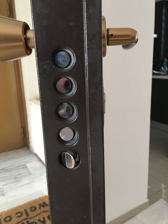

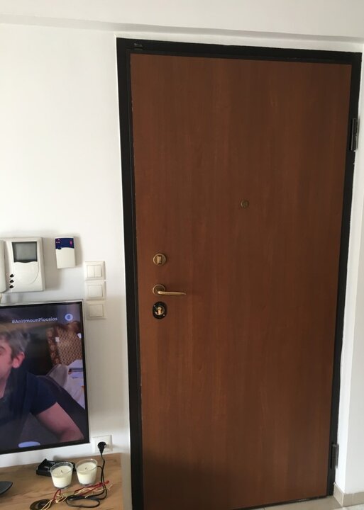

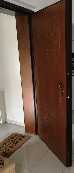

Παραθέτω και φωτογραφίες της πόρτας.
Η άποψη των εμπειρότερων σχετικά με το εαν αξίζει στη συγκεκριμένη πόρτα να βάλω τα παραπάνω η οποιαδήποτε άλλη πρόταση θα βοηθούσε πάρα πολύ.
Σας ευχαριστώ εκ των προτέρων

Αφού η πόρτα σου έχει ήδη defender και αν η κλειδαριά δεν παρουσιάζει κάποιο πρόβλημα , γιατί δεν αλλάζεις μόνο κύλινδρο?
1 λεπτό πριν, pintourikio είπε

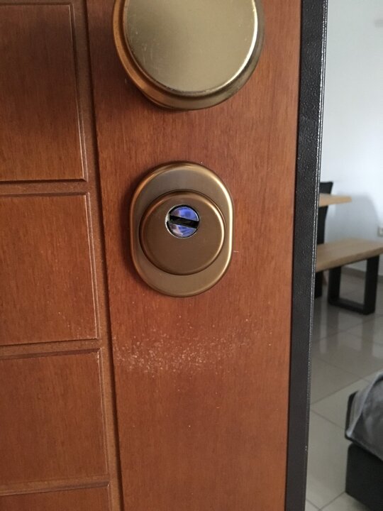

Δεν ξέρω τι defender φοράει (βγαίνει το κάλυμμα τραβώντας το να δω αν έχει κάποιο στοιχείο?) και σκέφτηκα για αναβάθμιση σε όλα τα σημεία.
Μια φωτο του defender.

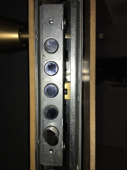

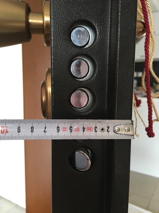

Και μια τελευταία φώτο της κλειδαριάς (ότι μπόρεσα να τραβήξω βγάζοντας το πλαϊνό κάλυμμα χωρίς να αφαιρέσω την επένδυση).
Διαστάσεις Υ:20,5cn Π:14,5cm και πάχος 3cm.
Αν είδα καλά έχει μια ετικέτα στο μπροστινό μερος το οποίο δεν είχε κάποιον κωδικό και οι οδηγίες πρέπει να ήταν στα Ιταλικά.
Αν κάποιος έχει ιδέα ποια μπορεί να είναι ας μου πεί.
Ευχαριστώ και παλι.

Απλό defender των 15~20€ είναι αυτό που έχεις τώρα.
Το sferik rok που έχει το πακέτο που σου πρότειναν, δεν είναι πολύ καλύτερο από αυτό που έχεις. Οπότε δεν έχει νόημα. Αν είναι να αλλάξεις και defender, δες για Disec Monolito Rok Bd200 ή Disec Diamond BKD250.
Η Cisa Revolution Pro είναι καλή επιλογή. Το ίδιο και ο RS3S, αν και υπάρχουν καλύτερες επιλογές στα ίδια - ή και με λιγότερα - λεφτά. Abloy Protec 2, EVVA 4KS, Mul-T-Lock MT5+.
Ψάξε το λίγο περισσότερο με τις προσφορές. Με 270 + ΦΠΑ, υπάρχουν κάποιοι (Αθήνα) που δίνουν το σετ που θες, με RS3S ή με κάποιον από αυτούς που πρότεινα και με defender Disec Diamond BKD250 που είναι πολύ καλύτερο από το Disec Sferik Rok BDS16 που σου πρότεινα.
Πάντως, την δουλειά σου την κάνεις και μόνο με την αλλαγή του κυλίνδρου. Η αλλαγή defender και κλειδαριάς, δεν φαίνεται να είναι "απαραίτητη". Ίσως να συμφέρει όμως, γιατί με 150~160 αλλάζεις μόνο κύλινδρο. Ενώ με +100€, αλλάζεις και κλειδαριά και defender σε καλή τιμή, μιας και στα πακέτα παίρνεις πιο φθηνά τα προϊόντα από ότι αν τα πάρεις ξεχωριστά αργότερα.
Δεν μπορώ να καταλάβω ποια είναι η κλειδαριά που έχεις. Αυτή που έχεις, κάνει κλακ-κλακ (παράδειγμα) σε κάθε στροφή όταν κλειδώνεις-ξεκλειδώνεις ή γυρνάει ομαλά καθώς γυρνάς το κλειδί;
Στην προσφορά το defender είναι το monolito (δεν μου είπε κωδικό αλλά φαντάζομαι εννοεί τον BD 200). Ισως δεν το έγραψα σωστά στην αρχή.
Η κλειδαριά γυρνάει ομαλά χωρίς κλακ-κλακ και όταν είναι φουλ κλειδωμένη δεν μαζεύει τη γλώσσα το χερούλι. Με ένα γρήγορο ψάξιμο είδα κάτι για Cipierre με αυτά τα χαρακτηριστικά (Ιταλική, με ίδιες διαστάσεις και την ιδιομορφία της γλώσσας, εκτός και αν όλες δεν μαζεύουν τη γλώσσα όταν είναι κλειδωμένες).

Monolito = BD200 εννοούν συνήθως. Οπότε είναι σχετικά καλή η τιμή του σετ.
Όχι, στις περισσότερες μπορείς να τραβήξεις την γλώσσα με το χερούλι ακόμα και όταν είναι κλειδωμένη πλήρως, οπότε μάλλον Cipierre είναι αυτή που έχεις.
Είναι και γραναζωτή, δεν υπάρχει λόγος να την αλλάξεις.

ή η πορτα δεν ειναι blokaport - ή η κλειδαρια ειναι iseo 1st gen / securemme 3rd gen.
