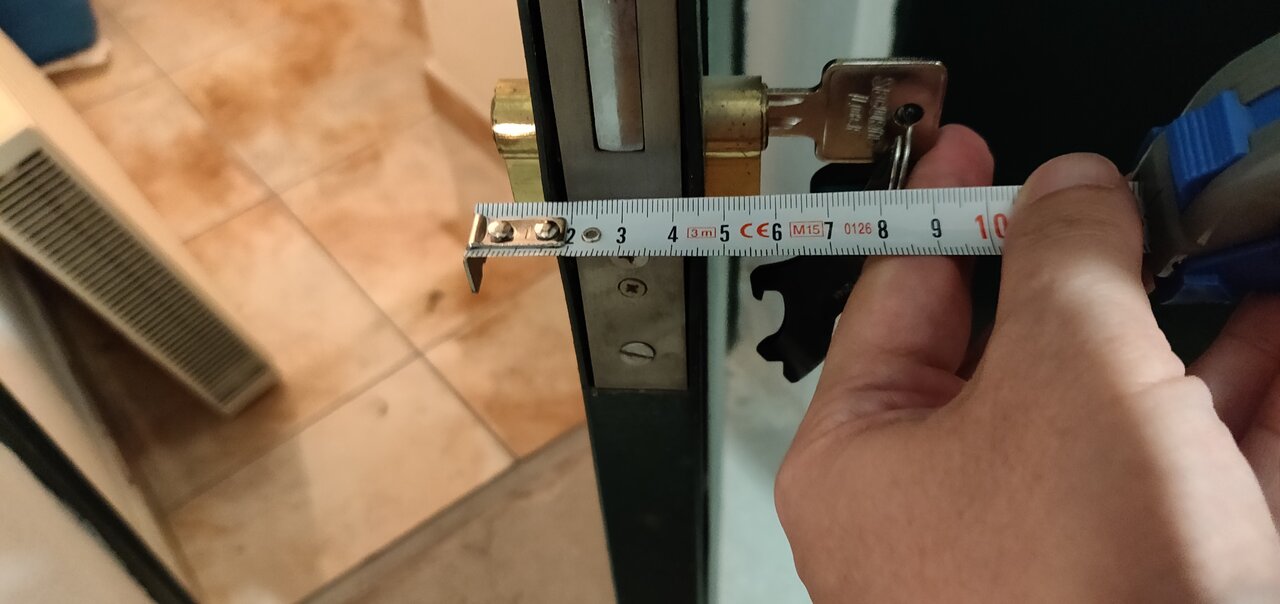

Ερωτηση προς επαγγελματιες (και γνωστες γενικα)
θελω να αλλαξω το κυλινδρο στην πορτα της αποθηκης (φωτο). Οπως τη μετραω μου φαινεται οτι η διασταση ειναι 55μμ.
Μετραω σωστα.. ? ειναι κατι αλλο που πρεπει να προσεξω..? Θα βαλω εναν απλο κυλινδρο ,απλα να μην ειναι της  πλακας οπως τωρα.
Ευχαριστω
16 λεπτά πριν, simos1974 είπε
Ευχαριστω
εναν απλο κυλινδρο 27/27 θα ζητησεις αλλα δε βλεπω καποιο λογο να τον αλλαξεις.
