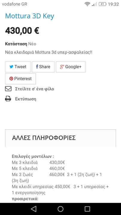

18 ώρες πριν, sdancer75 είπε
Ηταν πραγματικη εκπληξη αυτην η συζητηση για εμενα.... προτεινεις λοιπον να την κρατησω!
Πως και ο εγκαταστατης μου περασε τοσο καλη κλειδαρια ; Γιατι η αληθεια ειναι οτι δεν πληρωσα και πολλα τοτε ~900 ευρω μαζι με την πορτα.
α. ειπα τη γνωμη μου & πως μπορεις να επιβεβαιωσεις οτι οι κλειδαραδες της πολης σου (τουλαχιστον) δεν ξερουν να την ανοιξουν & πως εγω στη Λαρισα δε θα την αλλαζα αν δεν ειχε προβλημα ή δεν εβλεπα καποιο ερχομενο προβλημα λογω φθορας & χρησης.
β. 900€ ηταν και ειναι παρα πολυ καλο ποσο για μια θωρακισμενη. η κλειδαρια ετυχε. μετα απο απειρες συζητησεις με πορταδες καταλαβα οτι εβαζαν οτι ηταν καλυτερο για την τσεπη τους κατα 90% οποτε επεσες στο 10% που εμπορευοταν σοβαρη πορτα (το ανεφερα και πριν) και σοβαρη κλειδαρια πακετο.
γ. αφου θες να ταλαιπωρηθεις μονος, παρε μια omega plus στα 150€-160€ και θα εισαι για αλλα 10 χρονια στη Λαρισα 100% αδιαρρηκτος.

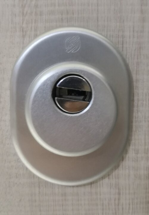

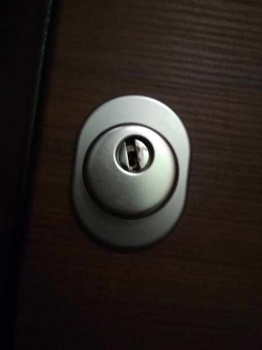

Γεια σε όλους! Θα ήθελα να κάνω μια ερώτηση σχετική με την πόρτα μιας φίλης μου στη δυτική Θεσσαλονίκη. Δεν ρώτησε και αυτή τίποτα, όποτε σε νέα πόρτα της έβαλαν hsp, αλλά δεν γνωριζω ποιο defender. Επειδή, ήδη έχει κάτι σημάδια πάνω, είπα να βάλω μια φωτο να μου πείτε αν πάει κατευθείαν για αλλαγή ή το σώζουμε. Καλή συνέχεια!
4 λεπτά πριν, Georgegr3 είπε
το πιο φθηνο, των 15€ ειναι = no name.
επισης, καποιος κατι εχει προσπαθησει να κανει ή ο μισος ροτορας φαινεται βαθουλωμενος απο τη φωτο ;;;
23 λεπτά πριν, mclein² είπε
Έχει δίκιο έτσι φαίνεται. Είχα δει μόνο τα σημάδια όχι κάτι άλλο. Θα την πάρω να την ρωτήσω ή να την πω να μου στείλει και καμία άλλη. Είναι η φίλη που σου έλεγα που την έχουν ανοίξει ήδη μερικες φορές, γι αυτό αλλαξε αρον αρον πόρτα..
7 λεπτά πριν, Georgegr3 είπε
βλεπω οτι καποιος συνεχιζει τις προσπαθειες...εκτος αν φταιει η φωτο.
2 ώρες πριν, mclein² είπε
Η φωτο φταίει λέει δεν φαίνεται κάτι σε βαθούλωμα κλπ. Να της πω να κρατήσει hsp όποτε προς το παρόν και να το δει για κανα bd200 σιγά σιγά;

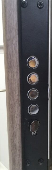

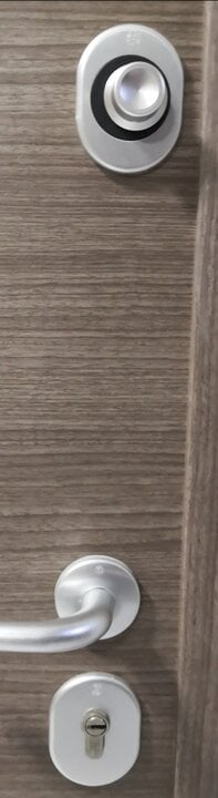

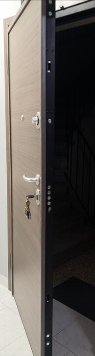

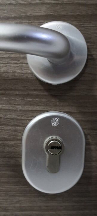

καλησπερα
Πριν απο 1.5 χρονο αλλαξα την πορτα μου απο μια παλια ξυλινη που ειχα σε θωρακισμενη.
Απο αυτα που διαβασα εδω μεσα αυτες τις μερες ειδα οτι δεν εχω καλη ασφαλεια απο θεμα κυλινδρου και defender
H πορτα εχει diamond k3 και αγνωστα σε εμενα ειναι το defender και η κλειδαρια. Μηπως και καταλαβετε εσεις, η κλειδαρια εχει μαλακο γυρισμα του κλειδιου και η γλωσσα δεν μετακινειτε με το χερουλι οταν ειναι κλειδωμενη η πορτα.
Ερωτησεις
1) ποσο ευκολο ειναι να αλλαξω defender και αν ειναι ευκολο  να βαλω μαγνητικο ή απλα να βαλω ενα καλυτερο ? Ειδα που γραφατε για το disec BKD 250.
2) ποιον κυλινδρο να επιλεξω μεχρι τα 100 ευρω ? οκ, δεν τα χαλαμε για 10 ευρω παραπανω αν ειναι
Σε καθε περιπτωση χρειαζομαι 5 κλειδια οποτε αν παω και σε μαγνητικο defender θα χρειαστω και εκει 5 μαγνητες και αν καταλαβα καλα ανεβαινει πολυ το κοστος του defender.
Για να κρατησω το κοστος χαμηλα την αλλαγη στον κυλινδρο θα την κανω μονος μου και αν ειναι ευκολη αλλαγη και του defender θα την κανω παλι μονος μου. Πιανουν τα χερια μου σε μαστορεματα. Επισης αν υπαρχει κατι να το αγορασω απο ξενο site λογο κοστους παλι δεν υπαρχει προβλημα.
Βαζω και καποιες φωτογραφιες να εχετε μια εικονα και τι μπορει να γινει
Ευχαριστω

ο κυλινδρος ειναι για πεταμα & το defender το πιο φθηνο + εχω μια ανησυχια μηπως ειναι στενοτερης διαμμετρου απο τα συνηθισμενα αλλα δε βλεπω οπως θα θελα απ'τη φωτο.
1. δεν ειναι πολυ δυσκολο αλλα στη συγκεκριμενη περιπτωση & τοποθετηση δεν ειναι και πολυ απλό. θελεις οδηγο και ποτηροτρυπανο για μεγαλωμα της τρυπας. (αφου επιβεβαιωσεις οτι δεν ειναι στενο προφιλ οι βιδες και αρα θα ειναι σχεδον αδυνατο να βρεις σοβαρο ντιφεντερ σε σοβαρη τιμη) !
2. agb dck / mottura champions pro / winkhaus n-tra / dom ix
3. πες μας που βρισκεσαι εδω ή σε πμ ωστε να δουμε απο που συμφερει η αγορα αν κ πιστευω το εξωτερικο δε θα βολεψει ουτε τωρα - ουτε μετα.
