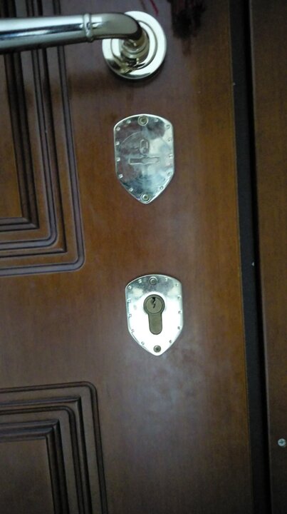

Καλησπέρα!
Πήρα μια προσφορά για μια διπλή κλειδαριά σε πόρτα ασφαλείας και θέλω να μου πείτε αν είναι εντάξει από θέμα ασφάλειας αλλά και VFM. Οι προτάσεις για άλλα πράγματα ευπρόσδεκτες.
Κλειδαριά: iseo sls 120€
Defender: disec sferic roc 30€
1 αφαλός: ifam wrx 80€
εγκατάσταση: 50€
Όλα χωρίς ΦΠΑ.
Ο συγκεκριμένος κλειδαράς μου είπε ότι δεν δουλεύει mul-t-loc, για να έπαιρνα και άλλη προσφορά για αυτή τη μάρκα.
9 ώρες πριν, mclein² είπε
συνδιασμος της διπλης κλειδαριας -->
με τι κυλινδρους.
με τι defender.
σε τι ειδους πορτα.
γενικως ομως η cisa ειναι αρκετα ακριβοτερη οπως ειπα απο Los / Fiam / Mottura
Ξέρεις να μας πεις μοντέλο της Cisa ή της Los ή των άλλων.....?

διπλη κλειδαρια, με 1 αφαλο & 1 ντιφεντερ ? τι φαση ;
Φάση έχουμε ήδη μια διπλή κλειδαριά στην πόρτα αλλά η μια κλειδαριά είναι με κλειδί τύπου 'Τ' και η άλλη με κανονικό αφαλό κι ένα defender της πλάκας.
media-share-0-02-04-5cfbe1385beafc19e1103cdc95b72cbeaf8d1c08663038aa9de064b338aff6d5-542cec6a-b31d-4ef1-b458-c033c8b9b1e3.jpg.6ef7bae8eee6a2ce5dee44e5225944fe.jpg
Οπότε λέμε να αλλάξουμε την κλειδαριά και τον 'Τ' αφαλό και να βάλουμε έναν καλό αφαλό κι ένα καλό defender :)

μπορεις να βρεις -->
Los + Bd200 + DCK = 240€
Los + Bd200 + Champions Pro = 240€
και προχωραει το εργο προς τα επανω εαν θελεις καλυτερο κυλινδρο..(τοποθετημενα τα παραπανω)
η iseo ειναι γραναζωτη ή οταν κλειδωνεις κανει κλακ κλουκ οπως η μοτουρα που εχεις τωρα ;;

44 λεπτά πριν, mclein² είπε
Για την iseo δεν ξέρω τίποτε... ο κλειδαράς την πρότεινε.
Οι συνδυασμοί που προτείνεις είναι καλύτεροι;
Μόλις τώρα, Mpiftekis είπε
μακραν θα ελεγα. ο κλειδαρας ειναι λιγο ακριβος θα ελεγα.
