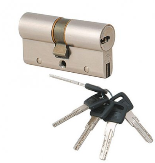

 CISA διπλής "ενέργειας" ανοίγει και με το κλειδί από πίσω
Το ξέρω ότι νορμάλ ανοίγει και με το κλειδί από πίσω, η ερώτηση μου είναι αν μπορεί κάποιος να την διαρρήξει και πιο εύκολα αν το κλειδί είναι πάνω.

καλο ειναι να μην υπαρχουν κλειδια. εχουμε 2-3 κρουσματα που ανοιξαν με το κλειδι, μεσω του ματιου της πορτας. (διαρρηκτικα τυπου αυτοκινητου)!

Η προηγούμενη που είχα ήταν χρηματοκιβωτίου αρκετά παλιά. Τώρα νομίζω έχω αυτή :
Τουλάχιστον το κλειδί είναι ίδιο (πιθανόν να μην παίζει ρόλο) και η υποδοχή του κλειδιού είναι αριστερά. Νομίζω είναι το CISA Astral S.
Η ανησυχία προκύπτει αφενός γιατί δεν γνωρίζω και πολλά για κλειδαριές και αφετέρου φαντάζομαι όλοι έχουν ακούσει το "μην αφήνεις τα κλειδιά πίσω από την πόρτα, θα στην ανοίξουν πιο εύκολα". Γι αυτό θα έλεγα ότι είμαι σκεπτικός για την Nuki.

ο κυλινδρος πρεπει να ειναι διπλης ενεργειας για να μπει το νουκι αλλιως καποια στιγμη θα μπλοκαρει. (αργα ή γρηγορα)!
αν εχεις astral s, σιγουρεψου οτι ειναι διπλης ενεργειας πριν κανεις τοποθετηση.

Δεν είμαι σίγουρος αν είναι ο Astral S, 100% είναι διπλής ενέργειας, δοκιμασμένο!
Τι εννοείς θα μπλοκάρει;

αν δεν ειναι διπλης, θα δουλευει για λιγο και μετα θα κολλησει σε σημειο που δε θ'ανοιγει.
