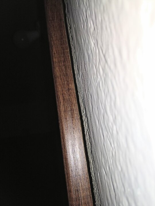

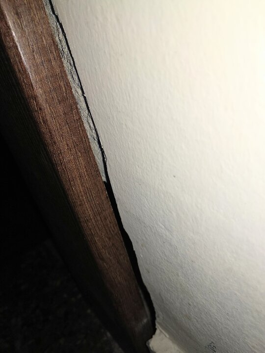

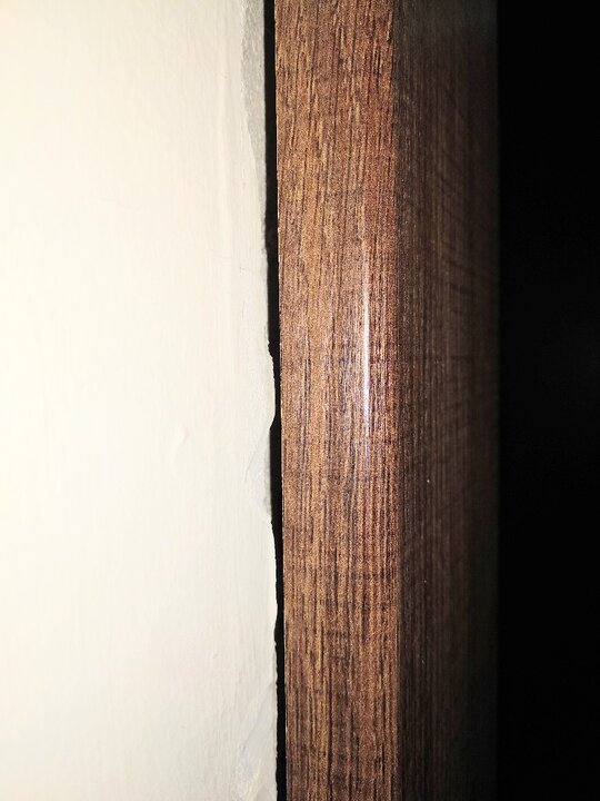

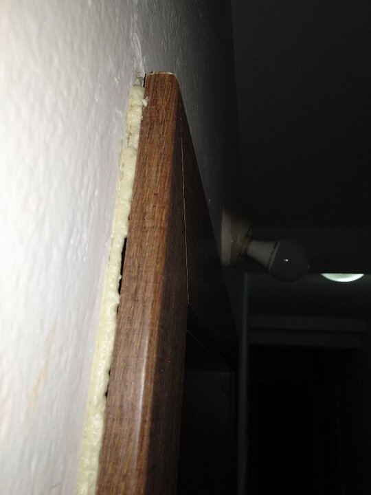

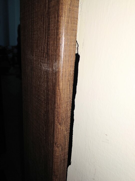

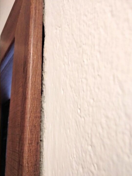

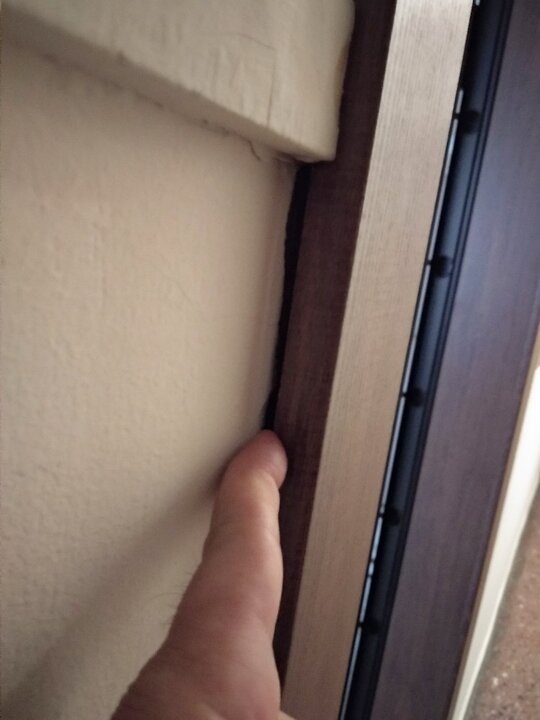

Καλησπέρα παιδιά, έχοντας πραγματικά διαβάσει σχεδόν όλες τις σελίδες αυτού του θέματος, πραγματικά ρουφοντας γνώση στον βαθμό του καταναλωτή, κυρίως από τους δύο συνήθης υπόπτους @mclein² @swayback είχα επικεντρωθεί στο κομμάτι defender κύλινδρος, η θωρακισμένη πόρτα του σπιτιού μπήκε πριν από 14 μήνες περίπου, μια απλή τυπική θωρακισμένη πόρτα της σειράς, εχθές επικεντρωθηκα στις συζητήσεις εδώ μέσα για το θέμα της εγκατάστασης της πόρτας, κάτι που βλακωδως δεν παρατήρησα ποτέ μα ποτέ στην πόρτα μου, οκ με μεγάλη υπερηφάνεια σας παραθέτω φωτογραφίες της πόρτας και πιστεύω ότι είναι η χειρότερη εγκατάσταση όλων τον εποχών, αντε από τις χειρότερες, πραγματικά η κάσα έξω από το διαμέρισμα κουνιέται αμα βάλεις λίγο δύναμη και όταν  χτυπάς την κάσα είναι παντού κούφια, πραγματικά πιστεύω ότι μπορώ να την ξηλωσω και με γυμνά χέρια, αύριο θα πάρω τηλέφωνο αυτόν που την πέρασε, πιστεύω ότι και με το ποιο τουμπανο defender-κυλινδρο αυτή η πόρτα είναι εξαιρετικά ευάλωτη, θέλω τις γνώσεις σας, αν μου αρχίσει τα κινέζικα και τις δικαιολογίες τι να του πω, οκ με την απλή λογική από αυτά που φαίνονται θα του πω πολλά, απλά θέλω να του τα πω ποιο τεχνικά για να μην του αφήσω κανένα περιθώριο δικαιολογίας,πραγματικά ντρέπομαι που δεν το παρατήρησα τόσο καιρό αυτό το χάλι, ευχαριστώ πολύ για τις όποιες απαντήσεις και συγνώμη για το σεντόνι

1 ώρα πριν, Violator1978 είπε
Αυτά που δείχνεις είναι τα μπασκιά. Προφανώς δεν έχουν κολληθεί/στοκαριστεί σωστά. Η σιδερένια κάσα είναι όντως θέμα αν κουνιέται, τα μπασκιά είναι εύκολο να διορθωθούν και δεν επηρεάζουν την ασφάλεια της πόρτας.
Εννοείται ότι τους παίρνεις και απαιτείς να έρθουν για να τη συνεφέρουν. Αν είναι ευσυνείδητοι, θα έρθουν.
Επεξ/σία από Alejandro
2 λεπτά πριν, Alejandro είπε
Όντως άσχετος με το θέμα ναι αυτά εννοώ ότι κουνιούνται, αν δεν έρθει, σκέφτομαι να πάρω αφρό πολυουρεθανης να κάνω τα γεμίσματα εγώ

15 ώρες πριν, Violator1978 είπε
μετα απο 14 μηνες δε θα ερθει κανεις να δει την πορτα....
τωρα για το αν ειναι για ν'ανησυχεις η κατασταση, δυσκολα να ειπωθει απο φωτοζ.
σιγουρα δεν ειναι μια καλη εγκατασταση αλλα μια γρηγορη & "ελα να τελειωνουμε να παμε στην επομενη" οποτε εαν εδωσες 400 ~ 550 εισαι οκ.
