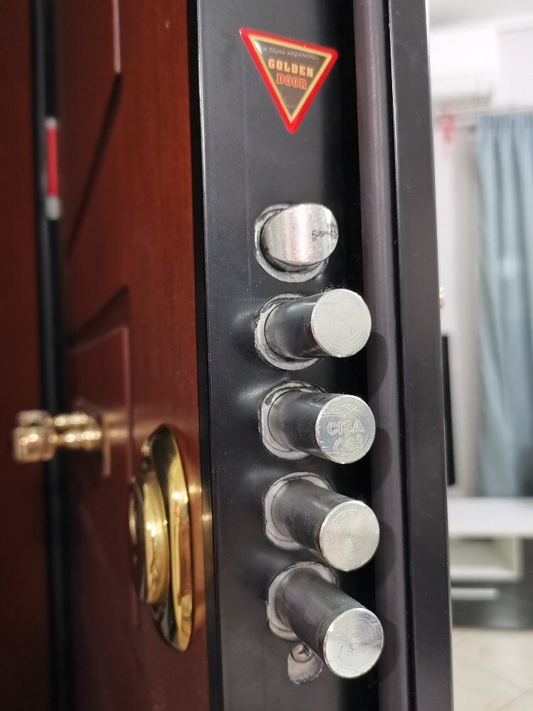

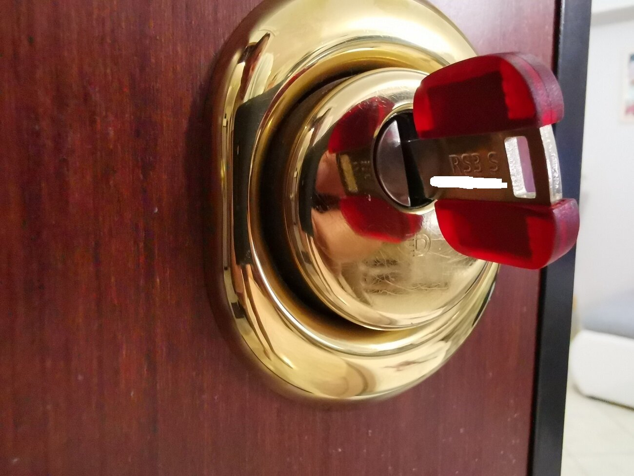

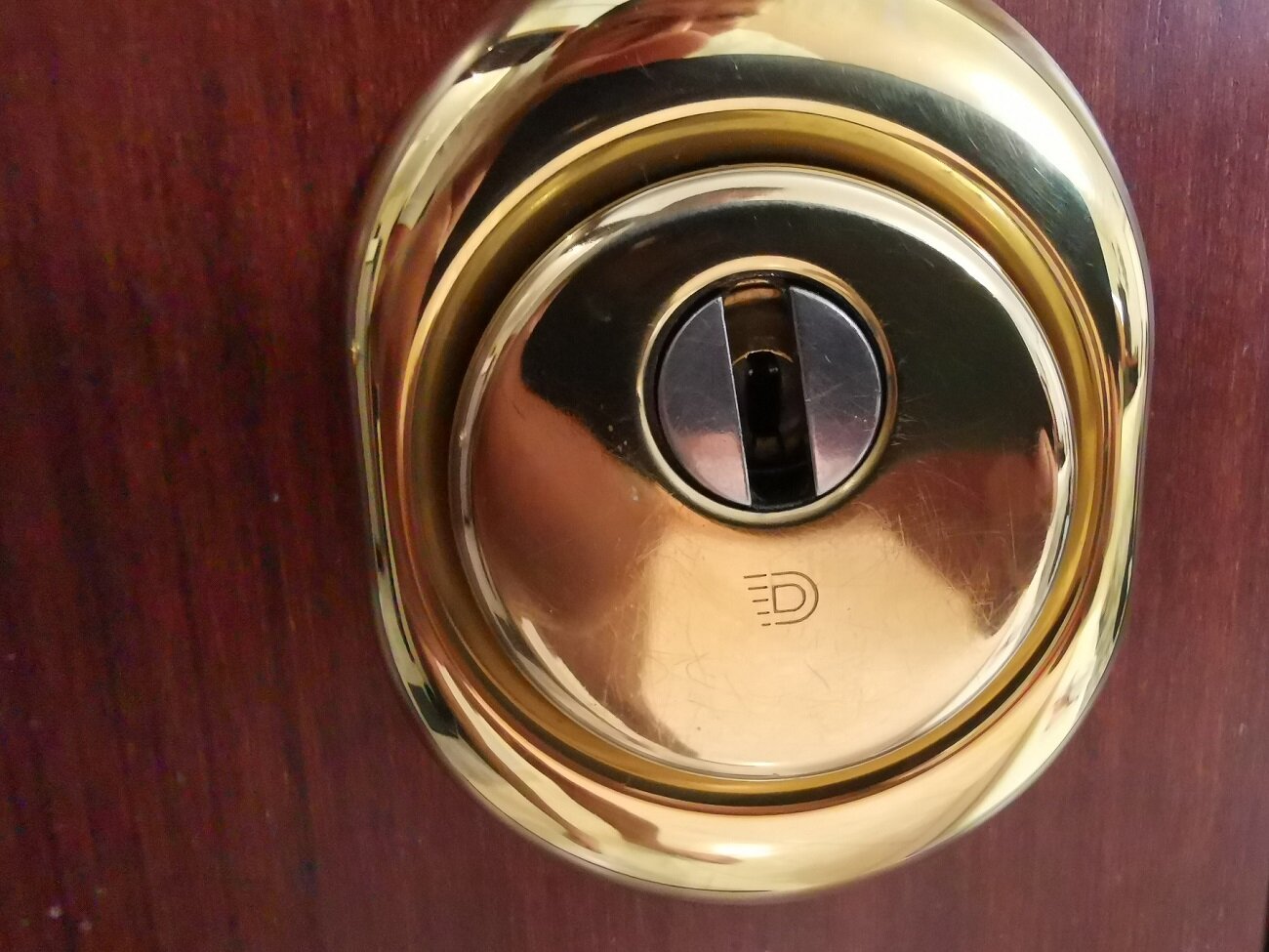

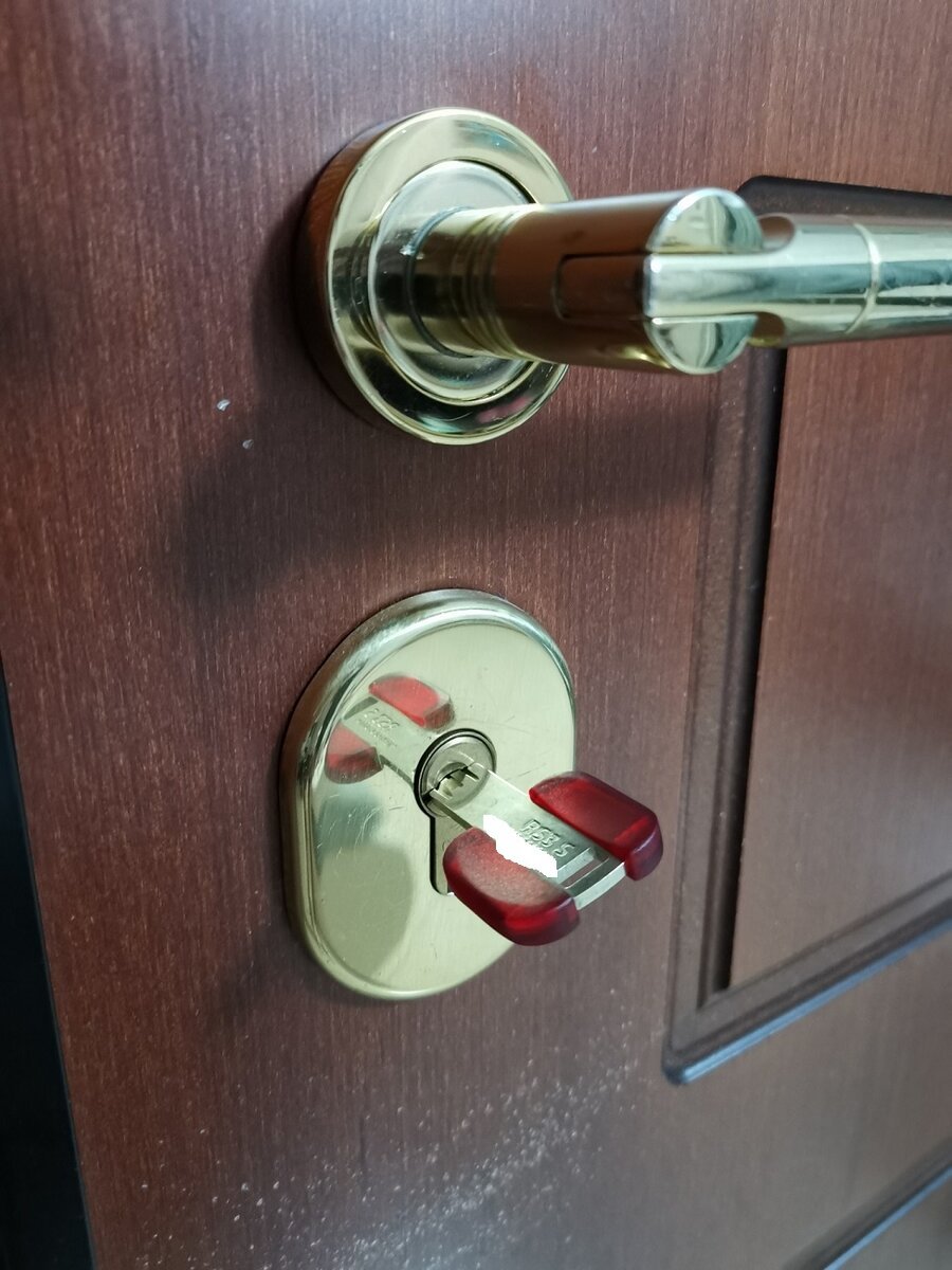

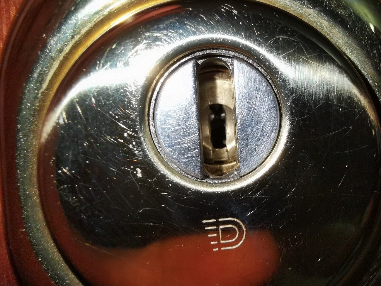

Παιδια καλησπερα, γυρνωντας στο σπιτι σημερα το βραδυ στις 22:15, αντικριζω την θωρακισμενη πορτα της οικιας μου ορθανοιχτη.
ΣΟΚ ΑΠΛΑ !!!!!!
Για καλη μου τυχη πρεπει καποιος να τους ακουσε και εφυγαν απο το σπιτι αρων-αρων, πειραξαν μονο κατι χαρτια και κατι κουτια με μικροπραγματα που ειχα πανω στο τραπεζι της κουζινας.
Η κλειδαρια που εχω στο σπιτι ειναι......
1) Κλειδαρια Cisa Revolution Pro
2) Αφαλος CISA RS3 S
3) Defender DISEC DIAMOND.
Τοσο η κλειδαρια CISA RS3 S αλλα και το Defender DISEC DIAMOND,  δεν εχουν κανενα ιχνος παραβιασης, αρα λογικα μου την επεσαν 100% επαγγελματιες χειρουργοι με χερακια 3ΑΑΑ.
Αυριο πρωι-πρωι παω για νεο σετ κλειδαριας, η ασφαλεια της οικογενειας και η ακεραιοτητα του σπιτιου ειναι πανω απ' ολα.
Η CISA RS3 S δυστυχως με προδωσε, αν και ειναι νομιζω και ακριβη και απο τους κορυφαιους αφαλους ασφαλειας της αγορας.
Ειχα βαλει το σετ της κλειδαριας το 2016 στα 280 ευρω μαζι με την εγκατασταση, τι να πω, τουλαχιστον δεν εγινε ζημια στο σπιτι και δεν επεσα πανω τους την ωρα που εμπαιναν στο σπιτι !
Στα τοιαυτα τωρα, τι κανουμε ???
Εχω δει τις αδιαρρηκτες ηλεκτρονικες κλειδαριες ανευ κλειδιου της εταιριας Ε-ternal Lock.
Η κλειδαρια της E-ternal
Αξιζει λετε να την βαλω ? Την εχει κανεις ? Η ειναι και αυτη μια πατατα σαν την CISA RS3S και ανοιγει για πλακα ?
Δεν με νοιαζουν τα χρηματα που θα πληρωσω και 600 και 700 και 800 ευρω πληρωνω, αρκει να υπαρχει η μεγιστη δυνατη ασφαλεια στο σπιτι και στην οικογενεια, ειδικα οταν απουσιαζουμε και το σπιτι ειναι μονο του στο ελεος των κλεφτων !!!!!
Και μερικες φωτο απο την κλειδαρια μετα την εισοδο των διαρρηκτων, πραγματικα αθικτη !!!!!
Πως την ανοιξαν οι ατιμοι πραγματικα απορω, εαν ειχα εναν πιο απλο αφαλο των 50-60-70 ευρω τι θα εκαναν δηλαδη, θα επερναν και την πορτα μαζι ?
Τι να πω.....

42 λεπτά πριν, JOHNX2 είπε
Παιδια καλησπερα, σημερα γυρνωντας στο σπιτι βρηκα την θωρακισμενη πορτα της οικιας μου ορθανοιχτη,
ΣΟΚ ΑΠΛΑ !!!!!!
Για καλη μου τυχη πρεπει καποιος να τους ακουσε και εφυγαν απο το σπιτι, πειραξαν μονο κατι χαρτια και κατι κουτια που ηταν πανω πανω στο τραπεζι της κουζινας.
CISA RS3 S και defender Disec BD200-AT Monolito Rok.
Η κλειδαρια CISA RS3 S δεν εχει κανενα ιχνος παραβιασης, αρα μου την επεσε 100% επαγγελματιας χειρουργος με χερι 3Α.
Αυριο πρωι-πρωι παω για σετ κλειδαριας, η ασφαλεια της οικογενειας ειναι πανω απ' ολα.
Η CISA RS3 S με προδωσε και την πηρα και 160 ευρω πριν 2 χρονια, τι να πω, τουλαχιστον δεν εγινε ζημια στο σπιτι και επεσαπανω τους την ωρα που εμπαιναν στο σπιτι !
Αξιζει λετε να την παρω ? Την εχει κανεις ? Η ειναι αλλη μια πατατα ?
Δεν με νοιαζουν τα χρηματα που θα πληρωσω και 600 και 700 και 800 ευρω πληρωνω, αρκει να υπαρχει η μεγιστη δυνατη ασφαλεια στο σπιτι και στην οικογενεια !!!!!
Και μερικες φωτο απο την κλειδαρια, πραγματικα αθικτη !!!!! Πως την ανοιξε απορω, εαν ειχα εναν πιο απλο αφαλο τι θα εκανε δηλαδη.... τι να πω.....

Καλησπέρα.
Αν θες, προσπάθησε να σκεφτείς ΜΗΠΩΣ και παίζει και αυτό το σενάριο: υπάρχει περίπτωση να είχες αφήσει ξεκλείδωτη την πόρτα;
Οκ, δεν είναι τοπ κύλινδρος ο RS3S, αλλά είναι ένας κύλινδρος αρκετά καλός και του οποίου τα άκοπα κλειδιά υπάρχουν μόνο στο εργοστάσιο της εταιρείας στην Ιταλία.
Σε κάθε περίπτωση, αν λόγω ψυχολογίας δεν το συζητάς καν να μείνεις με την κλειδαριά που έχεις, τότε προτείνω να αλλάξεις μόνο τον κύλινδρο ή να κρατήσεις αυτόν και να βάλεις ένα μαγνητικό defender. Άντε το πολύ και τα δύο, αλλά σίγουρα δεν χρειάζεται να αλλάξεις ολόκληρη την κλειδαριά σε καμία περίπτωση.
Οπότε αν πας για αλλαγές ασυζητητί, τότε προτείνω:
Πρόταση Α:
Αντικατάσταση του RS3S κυλίνδρου, με κάποιον πολύ καλύτερο (Abloy Protec 2, EVVA 4KS, KABA Expert...ή, αν θες ότι καλύτερο υπάρχει, τότε EVVA MCS ή UrbanAlps Stealth Key).
Η πιο VFM λύση είναι ο Abloy. Με 140~150€, θα έχεις ένα από τους ασφαλέστερους κυλίνδρους (παραμένει πρώτος όσον αφορά τις μη καταστροφικές μεθόδους παραβίασης (picking, bumping, impressioning, κλπ)), με μόνο "αρνητικό" το ότι δεν είναι το ίδιο βολικός και εύχρηστος όπως οι περισσότεροι κύλινδροι. Αν θες αντίστοιχο επίπεδο ασφαλείας με Abloy, χωρίς τα περίεργα του, πας στους πολύ ακριβότερους Stealth Key ή EVVA MCS.
Πρόταση Β:
Αντικατάσταση μόνο του defender με ένα καλό μαγνητικό (Disec MAG3G, Disec MAG4G)
Κάτι από τα δύο παραπάνω θα ήταν παραπάνω από επαρκές. Αν τώρα θες, για ψυχολογικούς λόγους πιο πολύ, να πας σε ότι καλύτερο υπάρχει, μπορείς να αλλάξεις και κύλινδρο και defender. Αλλά μιλάμε για υπερβολή.
Για την E-Ternal δεν έχω άποψη. Προσωπικά εμπιστεύομαι προϊόντα ασφαλείας των οποίων η λειτουργία είναι μηχανική και δίνω έμφαση περισσότερο στο επίπεδο ασφαλείας και στην πολυπλοκότητα του μηχανισμού.
Επεξ/σία από swayback
Η πορτα ηταν 101% σιγουρα κλειδωμενη, διοτι την τσεκαρω παντα.
Οταν εφτασα στο σπιτι, η πορτα ηταν ανοιχτη και τα δοντια της κλειδαριας ολα εξω οπως την βλεπεις στην παρακατω φωτογραφια.
Λογικα την ειχαν κλειδωσει για να μην εγκλωβιστουν μεσα σε περιπτωση που ερθει καποιος ? Τι να πω ? Δεν μπορω να σκεφτω για πιο λογο η πορτα ηταν με τα δοντια της κλειδαριας εξω...
Θα βαλω τον καλυτερο κυλινδρο ή τον EVVA MCS ή τον UrbanAlps Stealth Key και ενα νεο μαγνητικο defender.......

Αν πας σε EVVA MCS ή Stealth Key, εκεί θέλει λίγο προσοχή ποιο μαγνητικό defender θα επιλέξεις, ώστε να συνεργάζεται με αυτούς τους κυλίνδρους.
Ο EVVA MCS δεν έχει μακρύλαιμα κλειδιά (τα μακρύλαιμα design keys για MCS δεν πρέπει να είναι ετοιμοπαράδοτα) και άρα δεν ξέρω μήπως δεν λειτουργεί με το Disec MAG3G defender.
Σίγουρα πάντως δουλεύει οκ με τα μαγνητικά Disec MRM29, Disec MRM23 και Disec MG3551.
Και ο Stealth Key απαιτεί την αλλαγή του ρότορα του defender, με το κατάλληλο ροτοράκι για Stealth Key. Και στα μαγνητικά defender, αν θυμάμαι καλά δεν αλλάξει το ροτοράκι. Ίσως μπορεί να επιβεβαιώσει ο mclein, αν ισχύει αυτό και για τα μαγνητικά MRM.
Γιατί κάπου μου βρωμάει δουλειά για ξεκλείδωτη πόρτα? Κύλινδρος χωρίς άκοπα κλειδιά εδώ, με μπίλιες υπό γωνία και λαμάκι συν το bkd250 κάπως δύσκολο μου κάνει. @mclein² δώσε τα φώτα σου...
6 ώρες πριν, JOHNX2 είπε
Πριν βαλω τον CISA RS3S ειχα επιλεξει αρχικα τον Abloy Protec 2, αλλα το δουλεμα του ηταν σαν χαλασμενο γραναζι και οταν εκλεινα την πορτα επρεπε να γυρισω υποχρεωτικα και το κλειδι για να βγει η γλωσσα εξω και να κλεισει η πορτα.
Οποτε πηρα τηλεφωνο το καταστημα, εκανα παραπονα και ζητησα να μου φερουν εναν αλλον εξισου καλο αφαλο με γλυκο δουλεμα, ε και μου φεραν τον CISA RS3S.
Τελικα επρεπε να ειχα κρατησει τον Αbloy Protec 2 τοτε και ας δουλευε σαν χαλασμενο γραναζι σκουριασμενης πορτας.
τζονυ, να γραφεις ομως οτι μονος σου διαλεξες και τον abloy - μονος σου και τον rs3s.
οπως επισης, οτι αλλαξαμε τον αφαλο επειδη αγαπαμε τους πελατες κ οχι επειδη ημασταν υποχρεωμενοι.
τελος, η πορτα κλειδωσε στον αερα κ οχι στην κασα γι αυτο τη βρηκες σ αυτη τη θεση.
υγ - αν δεν κλειδωσες με τα χερια σου & δεν εσπρωξες την πορτα να δεις οτι δεν κουνιεται - τοτε μην εισαι σιγουρος οτι λαμβανεις αληθινο feedback.
υγ2 - η πολυκατοικια σου εχει πολλες αφτιαχτες σιζα κ θα ειχαν περασει πρωτα απ αυτους.
Επεξ/σία από mclein²
Γιωργο προφανως οι αφαλοι που μπηκαν στην πορτα (Abloy Protec 2 και CISA RS3S) ηταν της επιλογης μου.
Απο το σπιτι εφυγα 07:00 το πρωι για δουλεια και κλειδωσα την πορτα, η γυναικα μου εκεινη την στιγμη ηταν στο σπιτι και κοιμοταν μαζι με το παιδι.
Εν συνεχεια εφυγε η γυναικα μου στις 11:00 το πρωι για δουλεια και υποστηριζει οτι κλειδωσε την πορτα κανονικα (ακρη δεν βγαζω).
Επισης υπαρχει και ενα αλλο συμβαν, μιλησα με τους ενοικους της πολυκατοικιας και στις 19:30 βρηκαν το ανσανσερ κατεβασμενο στην εισοδο της οικοδομης και την πορτα μπλοκαρισμεη με μια γλαστρα, αρα σιγουρα καποιος μπηκε στην οικοδομη...
Οπως και εαν εχει θα μπει αλλο συστημα κλειδαριας. Πρεπει να ειμαι ησυχος στην σκεψη.
Επεξ/σία από JOHNX2
