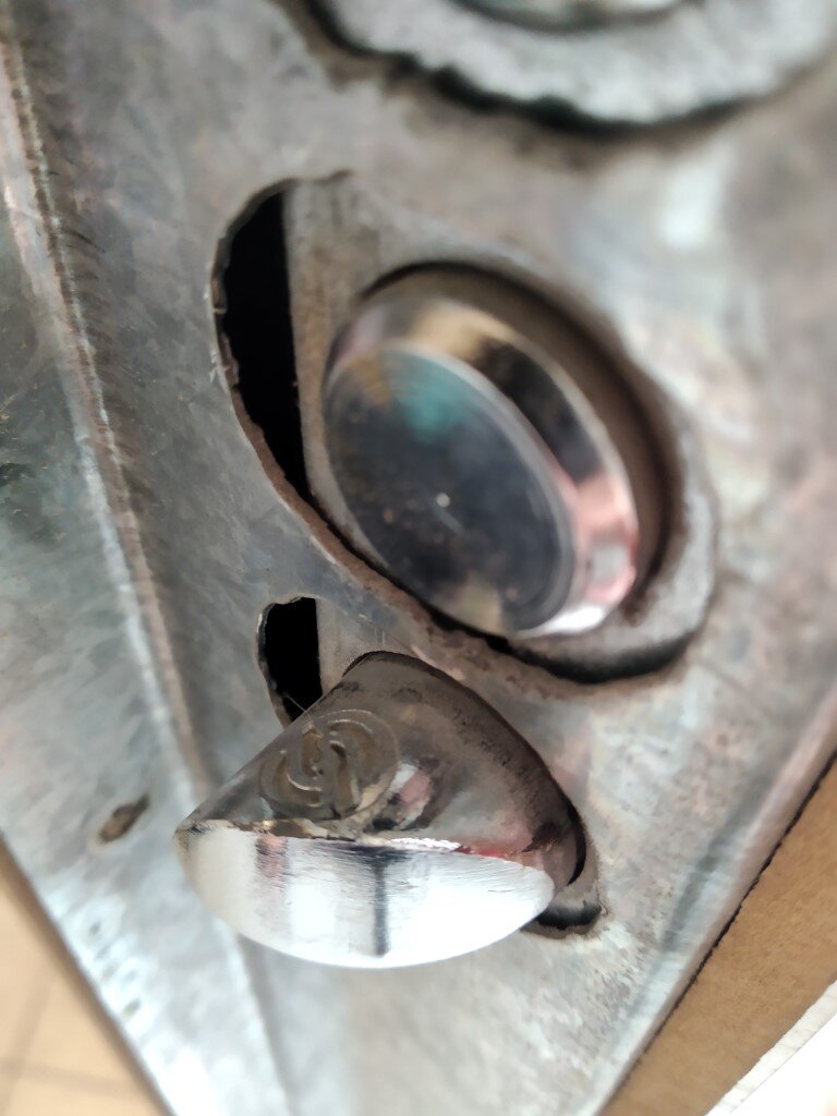

Καλησπέρα, πριν περίπου 4 χρόνια έβαλα πόρτα ασφαλείας από ένα τοπικό μαγαζί (νομός Αττικής) με οικονομική προσφορά που όπως καταλαβαίνετε... ήταν και αντίστοιχης ποιότητας. Τέλος πάντων, ξέρω ότι έχω κύλινδρο Diamond K3 (βρήκα την κάρτα με τον αριθμό και τσέκαρα τον τύπο κλειδιού) ο οποίος είναι για τα πανηγύρια (σύμφωνα με όσα έχω δει εδώ). Στα λοιπά (defender, γλωσσάκι κτλ) βλέπω χαραγμένο το λογότυπο της securemme  όπως φαίενται και στη φωτογραφία, δίχως όμως να γνωρίζω τι τύπου κλειδαριά είναι. Ξέρω ότι το κλειδί κάνει μία πλήρη περιστροφή για κλείδωμα (360 μοίρες), οι πύροι μετακινούνται 2 φορές (μισό γύρισμα και ολόκληρο) και ότι δεν μπορείς να ξεκλειδώσεις την πόρτα όταν έχει μπει ο σύρτης.
Έχω τα εξής προβλήματα:
1. Εξαρχής έκανε έναν οξύ μεταλλικό ήχο η πόρτα κάθε φορά που μετακινούνται οι πύροι στο κλείδωμα. Φαντάζομαι κακή τοποθέτηση / υλικά.
2. Το τελευταίο εξάμηνο έχω θέματα στο να ανοίξω την πόρτα από το χερούλι. Μαγκώνει κάπου και θέλει απότομη κίνηση προς τα κάτω για να ξεφύγει από το μάγκωμα. Το μάγκωμα δεν υφίσταται όταν έχω πιέσει το γλωσσάκι μέσα με το χέρι, ή όταν έχω γυρίσει το κλειδί 1/4 προς τη θέση ξεκλειδώματος (ελάχιστα πριν μπει το γλωσσάκι μέσα με το γύρισμα του κλειδιού). Τώρα τελευταία σχεδόν αποκλειστικά ανοίγω την πόρτα από μέσα με το κλειδί...
3. Το κλείδωμα / ξεκλείδωμα αισθάνομαι ότι έχει γίνει πιο ζόρικο με τον καιρό. Νιώθω ότι θα αρχίσει να κάνει ιστορίες σύντομα...
Επειδή ο κύλινδρος είναι μάπα και έχω το θεματάκι με το χερούλι, μήπως θα μπορούσε κάποιος να μου πει (ή να με καθοδηγήσει τι φωτό κτλ να βάλω) για να καταλάβω τι θα χρειαστεί για να φτιαχτεί η πόρτα και να αναβαθμιστεί η ασφάλειά της; Μπορώ να ξεβιδώσω / αφαιρέσω μερικά μέρη της πόρτας για να δώσω παραπάνω πληροφορίες, αν και έχω σκαλώσει στο πώς να βγάλω το φύλλο εσωτερικής επένδυσης για να δω τα ενδότερα. Για αλλαγές κτλ θα καλέσω επαγγελματία, απλά θέλω να καταλάβω όσο το δυνατόν περισσότερα.
μια γραναζωτη κλειδαρια + εναν κυλινδρο της προκοπης χρειαζεσαι.
αν μπορεις να δωσεις λιγα ακομη για ενα νεο defender, θα εισαι ωραιος για περισσοτερο καιρο.
με 150€ ~ 200€ παιρνεις κατι καλο εως παρα πολυ καλο ! (τοποθετημενα)
υγ - γενικα θα εχει παντα τα θεματα της η πορτα γιατι αυτο το ηλιθιο συστημα με το συρτη & την κλειδαρια δεν ειναι οτι καλυτερο εχουν εφευρει...

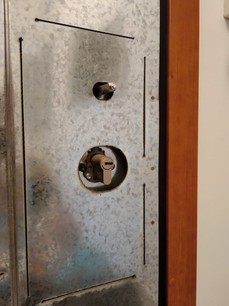

Αυτή η ιστορία με τις εγκοπές τι είναι; Πρέπει να κοπεί το πλαίσιο για να βγει η κλειδαριά; Βλέπω γαλβανιζέ λαμαρίνα πρώτης ποιότητας...
Έχω μετανιώσει την ώρα και τη στιγμή με αυτήν την πόρτα... σύντομα θα ξηλωθώ για τοποθέτηση νέας πόρτας σε άλλο μέρος και δεν θέλω να ξαποστείλω αυτή που έχω.
20 λεπτά πριν, nantito είπε
ναι, πρεπει να γινει "παραθυρο" για να μπορεσεις να επεμβεις στην κλειδαρια & τις ντιζες επανω / κατω.
