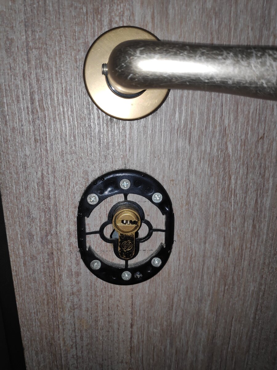

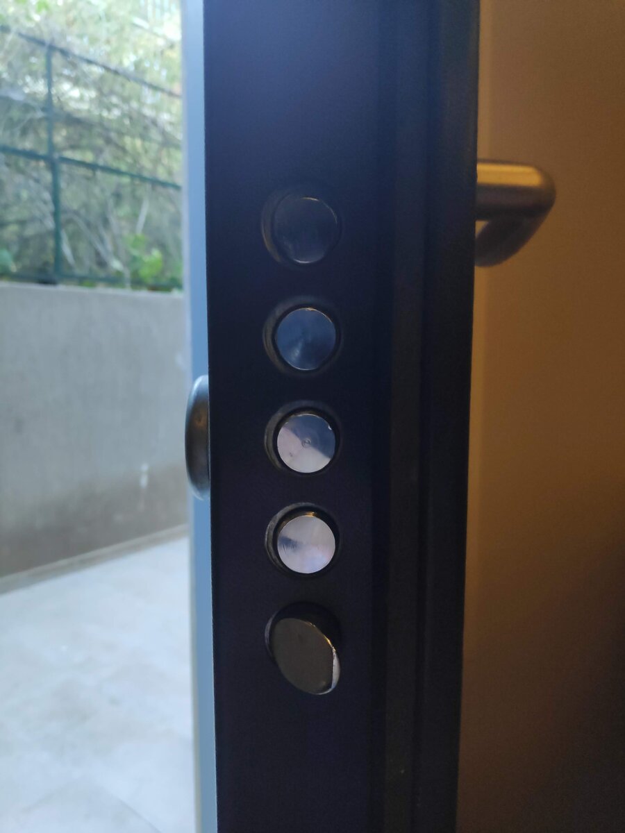

Καλησπέρα,
έχω πρόβλημα με τον αφαλό-κύλινδρο που έχω: δεν κλειδώνει- γυρίζει το κλειδί. Μόλις πάρει μισή βόλτα νιώθω ότι θα σπάσει αν το πιέσω για να κλειδώσει. Ακόμα και ανοιχτή όταν είναι η πόρτα , πάλι δεν κλειδώνει. Με το κλειδί (χωρίς να το ζορίσω) πλέον μπορώ μόνο να μετακινήσω την γλώσσα για να ανοίξω από έξω.
Υποθέτω ότι έχει πρόβλημα ο αφαλός-κύλινδρος και διαβάζοντας αρκετές σελίδες από το φορουμ, έχω πλέον  μπει στο τριπάκι για αλλαγή όχι μόνο του κυλίνδρου αλλά και defender και ίσως κλειδαριάς. (Η πόρτα είναι δεκαετίας αλλά δεν ξέρω λεπτομέρειες/κατασκευαστή).
Επισυνάπτω μερικές φωτογραφίες για να πάρω και μία γνώμη από τους ειδικούς:
Α Ο συνδυασμός κυλίνδρου και defender που έχω τώρα , διαβάζοντας το post πρέπει να είναι της πλάκας.
Β Το πιο πιθανό είναι να είναι το πρόβλημα στον κύλινδρο ; (καταλαβαίνω ότι διάγνωση μόνο με περιγραφή , χωρίς αυτοψία είναι λίγο δύσκολη...)
Γ Αν προχωρήσω σε αλλαγή όλου του πακέτου διαβάζοντας τα προηγούμενα posts ,προσανατολίζομαι προς: revo + abloy protec 2 ή 4KS + disec BD200 .
Ευχαριστώ εκ των προτέρων.

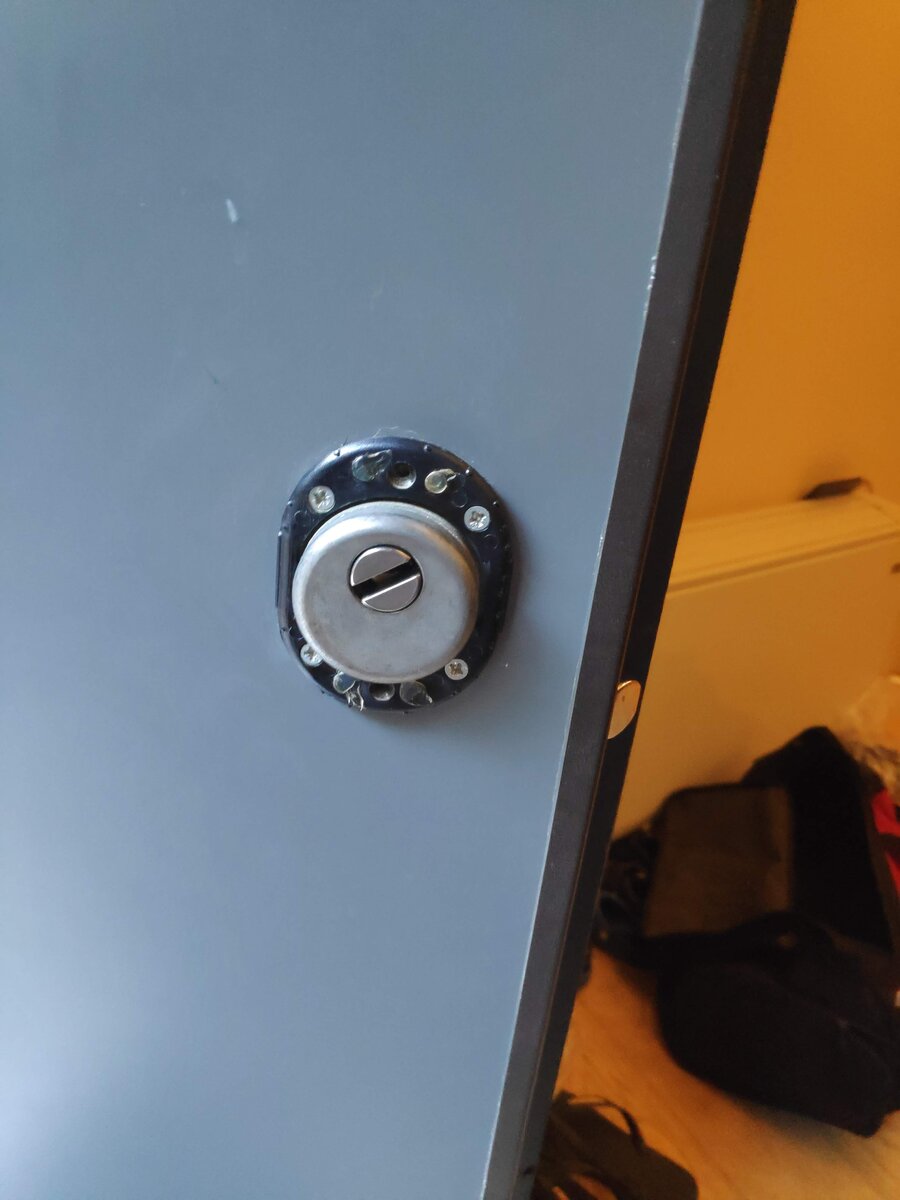

Καλημέρα παιδιά,
Μιας και χρειάζεται να βγάλουμε μερικά αντικλείδια για την εξώπορτα της πολυκατοικίας, κανένα κλειδαράδικο δεν μπορεί να μας βγάλει, σε 3 που πήγα μου είπαν οτι ειναι πατενταρισμένο το κλειδί και μόνον μέσω αντιπροσωπίας μπορούμε να βρούμε κλειδιά. Τους πήρα και μου είπαν οτι για 3 κλειδιά θέλουν €130 μιας και θα έρθουν μέσω Γερμανίας. Αφου το συζήτησα με τους άλλους ένοικους λέμε οτι αν ειναι να δώσουμε 130 για 3 κλειδιά, καλύτερα να αλλάξουμε κλειδαριά και ΑΝ χρειαστούμε κάποια στιμή κι άλλα να μπορούμε να τα βγάλουμε εδω.
Έχετε κάποια ιδέα για το ποια κλειδαριά ειναι καλή για εξώπορτες, μιας και είμαι παντελώς άσχετος. Παρακάτω παραθέτω και τις φωτογραφίες για το πως ειναι η κλειδαριά και το κλειδί το ίδιο.
Ευχαριστώ και που το διαβάσατε.

3 ώρες πριν, yonah είπε
Καλημέρα παιδιά,
BKS Helius είναι ο κύλινδρος που έχετε τώρα και από ότι διαβάζω:
Αναφορά σε κείμενο
Ο κύλινδρος HELIUS διαθέτει πατενταρισμένο προφίλ και τα κλειδιά του αναπαράγονται μόνο κατόπιν παραγγελίας, με την ένδειξη της κάρτας ιδιοκτησίας και την ταυτότηα, στην εταιρεία.
Γενικά όταν τα αντίγραφα των κλειδιών βγαίνουν μόνο από εξωτερικό, είναι πολύ ακριβά.
Εφόσον δεν θέλετε να πληρώνετε τόσα για αντίγραφα κλειδιών, μπορείτε να αλλάξετε τον κύλινδρο μόνο.
Αν θέλετε κάποιον αντίστοιχου επιπέδου ασφαλείας που θα έχει ελεγχόμενη αναπαραγωγή κλειδιών αλλά θα μπορείτε να βγάζετε εύκολα αντίγραφα (μόνο με την επίδειξη της κάρτας ιδιοκτησίας), δείτε για τον κύλινδρο EVVA EPS. Θα σας κοστίσει περίπου 80€ και κάθε αντίγραφο επιπλέον αντίγραφο κλειδιού, θα κοστίζει 10~15€ (δεν έχω ακούσει για παραπάνω).
Κάτι λίγο πιο οικονομικό είναι ο WINKHAUS keyTec RPE.
Επίσης, αν είστε λίγοι και σχετικά προσεκτικοί χρήστες, θα είχα στα υπόψιν και τον AGB Scudo 9000 (ελεύθερη αναπαραγωγή κλειδιών αλλά καλό επίπεδο ασφαλείας).
Τέλος, αν θέλετε κάτι ακόμα φθηνότερο, με ελεύθερη αναπαραγωγή κλειδιών όμως και με πολύ φθηνά κλειδιά (3~5€), υπάρχει και ο Cisa Astral S. Είναι το λιγότερο που θα έβαζα, αλλά να ξέρετε είναι κατώτερος και αυτών που πρότεινα και αυτού που ήδη έχετε. Από άποψη ασφάλειας, δεν θα τον πρότεινα.
Οπότε, ιδανικά EVVA EPS ή WINKHAUS keyTec RPE. Αν θέλετε με λιγότερα χρήματα αλλά είστε αρκετά προσεκτικοί, τότε AGB Scudo 9000. Και αν δεν σας νοιάζει να "κατέβετε" σε ασφάλεια και απλά θέλετε να κάνετε τη δουλειά σας οικονομικά, τότε Cisa Astral S.
48 λεπτά πριν, swayback είπε
Καταρχάς, χίλια ευχαριστώ για τον χρόνο σου.
Έπειτα, θεωρείς οτι υπάρχον BKS Helius ειναι καλός και αξίζει να τον κρατήσουμε - πληρώνοντας και τα όσα μας ζητάει η εταιρία; Το οικονομικό είναι σε εντελώς δεύτερη (μην σου πω και τρίτη) μοίρα. Αν και είμαστε λίγοι  ΣΙΓΟΥΡΑ δεν είμαστε προσεκτικοί. Οπότε κοιτώ για τον EVVA EPS;
Επεξ/σία από yonah
17 λεπτά πριν, yonah είπε
Δεν αξίζει να δώσετε 130€ για 3 κλειδιά εξώπορτας.
Έχει νόημα να κοιτάτε ποιον κύλινδρο θα επιλέξετε, με την προϋπόθεση ότι κλειδώνετε, αλλιώς δεν έχει ιδιαίτερη σημασία...
23 λεπτά πριν, yonah είπε
Ο κύλινδρος που έχετε τώρα, έχει δυνατό πλεονέκτημα το ότι τα κλειδιά βγαίνουν από Γερμανία. Οπότε θεωρητικά δεν υπάρχουν άκοπα κλειδιά εδώ. Και επίσης είναι σχετικά σπάνιος.
Οπότε όσον αφορά την ασφάλεια κλειδιού, ο Helius υπερτερεί σε σχέση με αυτούς που πρότεινα. Αν δεν υπήρχε το "θέμα" των κλειδιών, δεν θα τον άλλαζα προσωπικά. Αλλά από την άλλη, αν είναι να θες 40~50€ και αρκετή αναμονή για κάθε κλειδί, ε είναι θέμα. Δεν είναι καλή επιλογή για κεντρική είσοδο από αυτή την άποψη. Είναι πιο πρακτικό να έχεις έναν κύλινδρο αξιόλογο του οποίου αντικλείδια βγαίνουν πιο γρήγορα και πιο οικονομικά. Χάνεις ασφάλεια αλλά κερδίζεις σε ευκολία. Τα ζυγίζεις και αποφασίζεις τι προτιμάς.
Θεωρώ καλύτερη επιλογή τον EVVA EPS για κεντρική είσοδο. Και φυσικά είναι σημαντικό να κλειδώνετε την πόρτα όπως είπε ο Pintourikio, αλλιώς αν μένει ξεκλείδωτη, δεν έχει νόημα να βάλετε καλό κύλινδρο.

Που πήγε το κομμάτι του defender και το εσωτερικό διακοσμητικό της πόρτας?
Ο κύλινδρος από θέμα ασφάλειας καλό είναι να αλλαχτεί.
Η κλειδαριά αφού είναι 10ετιας, ας αλλαχτεί και αυτή.
