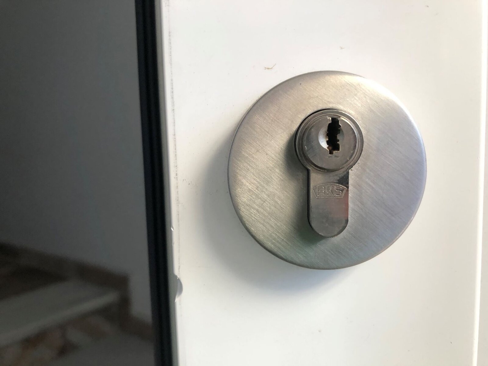

Προτείνεις να ειναι πομολοκυλινδρος σε είσοδο πολυκατοικιας, ώστε να είναι πιο εύκολο και γρήγορο να ξεκλειδώσει σε μια κατάσταση ανάγκης σε σχέση με το να ψάχνεις το κλειδί, να μπει στην υποδοχή, να ξεκλειδώσεις (που ουσιαστικά απαγορεύεται να είναι κλειδωμένη για το τι μπορεί να συμβεί σε περίπτωση ανάγκης);
Ακριβώς. Με βάση τον κανονισμό πυροπροστασίας, ισχύει το εξής:
Αναφορά σε κείμενο
2.5.3. Εξοπλισμός.
Κάθε πόρτα να έχει κατάλληλο εξοπλισμό έτσι, ώστε να ανοίγει αμέσως προς την πλευρά της όδευσης διαφυγής. Σύρτες ή άλλα μέσα ασφαλίσεως της πόρτας πρέπει να έχουν χειρολαβές ευκολόχρηστες, ακόμη και στο σκοτάδι.
Οι κλειδαριές, αν υπάρχουν, πρέπει να είναι τέτοιου τύπου, ώστε να μην απαιτείται η χρησιμοποίηση κλειδιού για να ανοίξουν προς την κατεύθυνση διαφυγής.
Κάθε πόρτα, που προβλέπεται να παραμένει κλειστή σε περίπτωση πυρκαγιάς (π.χ. πόρτα σε περίβλημα κλιμακοστασίου), πρέπει να είναι αυτοκλειόμενη και δεν επιτρέπεται να στερεώνεται σε θέση ανοιχτή.
Αρκετοί κύλινδροι βγαίνουν με πομολάκι (πχ ο EVVA EPS).
Κανονικά και οι πόρτες θα έπρεπε να ανοίγουν προς τα έξω, αλλά αυτά σε έναν ιδανικό κόσμο.

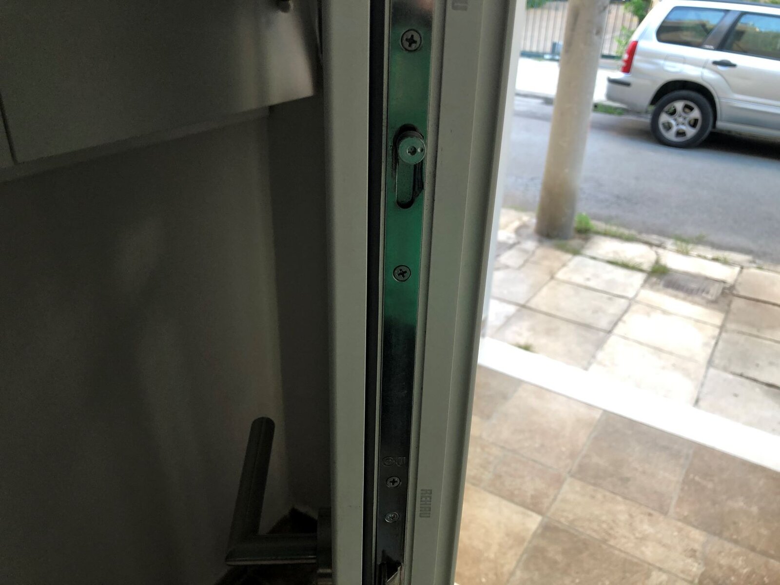

Καλημέρα παιδιά,
Μιας και χρειάζεται να βγάλουμε μερικά αντικλείδια για την εξώπορτα της πολυκατοικίας, κανένα κλειδαράδικο δεν μπορεί να μας βγάλει, σε 3 που πήγα μου είπαν οτι ειναι πατενταρισμένο το κλειδί και μόνον μέσω αντιπροσωπίας μπορούμε να βρούμε κλειδιά. Τους πήρα και μου είπαν οτι για 3 κλειδιά θέλουν €130 μιας και θα έρθουν μέσω Γερμανίας. Αφου το συζήτησα με τους άλλους ένοικους λέμε οτι αν ειναι να δώσουμε 130 για 3 κλειδιά, καλύτερα να αλλάξουμε κλειδαριά και ΑΝ χρειαστούμε κάποια στιμή κι άλλα να μπορούμε να τα βγάλουμε εδω.
Έχετε κάποια ιδέα για το ποια κλειδαριά ειναι καλή για εξώπορτες, μιας και είμαι παντελώς άσχετος. Παρακάτω παραθέτω και τις φωτογραφίες για το πως ειναι η κλειδαριά και το κλειδί το ίδιο.
Ευχαριστώ και που το διαβάσατε.
μην αλλαξετε τον κυλινδρο γιατι και καλος κυλινδρος ειναι ο υφισταμενος & περιεργη διασταση θα χρειαστειτε & ομορφη ειναι η πορτα.
το βασικο ειναι να την κλειδωνετε οπως ειπε ο pintou.
παραγγειλτε τα κλειδια & να ειστε πιο προσεκτικοι.

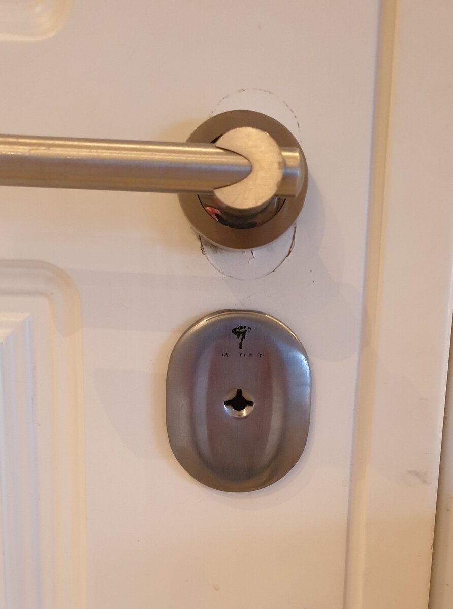

15 ώρες πριν, pintourikio είπε
Που πήγε το κομμάτι του defender και το εσωτερικό διακοσμητικό της πόρτας?
Ο κύλινδρος από θέμα ασφάλειας καλό είναι να αλλαχτεί.
Η κλειδαριά αφού είναι 10ετιας, ας αλλαχτεί και αυτή.
Με τον καιρό έχουν φύγει από τη θέση τους. Σε κάποια στιγμή τα κόλλησα με σιλικόνη αλλά δεν κράτησε. Δεν ήθελα να βάλω κόλλα στιγμής , γιατί σκέφτηκα ότι σε περίπτωση αλλαγής θα δυσκόλευε. Και να που χρειάζεται αλλαγή.

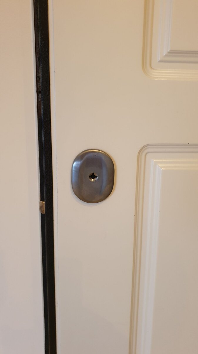

8 λεπτά πριν, Justelene235 είπε
Τι άποψη έχετε για porta nova class 4 με mottura γραναζωτη αφαλού iseo r6 με 5 μικρά κλειδιά;
Καλό είναι να μην αναφέρονται καταστήματα.
Καλή θωράκιση, μια χαρά η κλειδαριά, ο κύλινδρος είναι για πέταμα.. Ρώτα τι άλλες επιλογές έχεις ή μετά βάλε μόνος σου έναν άλλον κύλινδρο.
Ρώτησες για το defender?
3 λεπτά πριν, pintourikio είπε
Έχετε να προτείνετε κάποιον καλύτερο κύλινδρο.

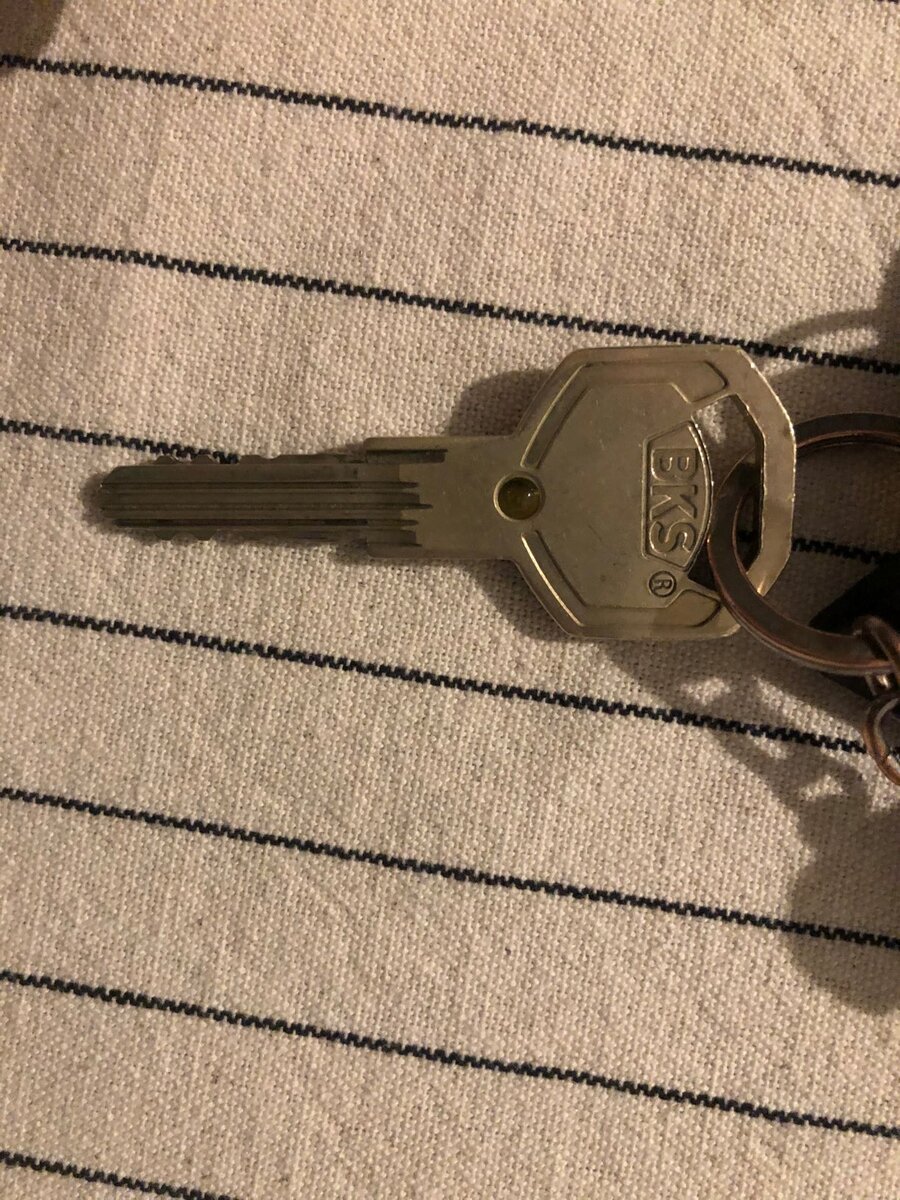

Καλησπέρα σε όλους,
αφου περιηγηθηκα στα μηνυματά σας και (νομίζω) κατάλαβα τα βασικά, παρακαλώ για τη γνώμη σας στην παρακάτω περίπτωση αδελφικου μου φιλου
Νοικιαζει σπιτι για 2 χρόνια, του δώσανε 1 κλειδί κιτρινο κλειδαριας που απο εδώ αναγνωρίζω ως omega plus (επισυναπτω φωτο). Οι ερωτήσεις
1. φαντάζομαι το ευκολοτεροο ειναι να  την αντικαταστήσει με μια νεα αντίστοιχη, τι κόστος υπολογιζετε; Υπάρχει κάποια φτηνότερη - αντιστοιχη εναλλακτική που θα ταιριάζει στην πορτα - το max budget είναι 200. Απ οτι διάβασα στις omega δεν υπάρχει επιλογή διπλής ενεργειας (να ανοιγει απεξω ακομα και εαν εχει κλειδι απο μεσα), ισχύει; - σε αυτά τα λεφτά υπάρχει εφάμιλο σετ κλειδαριάς+κύλινδρος+defender "διπλής ενέργειας" (γιατι υπάρχει..προηγούμενο κλειδών απο μέσα!) ή θα ξεφύγει η τιμη;
2. Οι κλειδαριές αυτές ταιριάζουν γενικώς σε πορτες ασφαλείας ή αν φυγει σε 2 χρόνια και την παρει μαζί του θα του μεινει στα χέρια;
3. Όπως ειναι τωρα,, υπάρχει κάποια φτηνοτερη λύση π.χ. να αλλάξει μερος της κλειδαριάς; κάρτα για αντιγραφο κλειδιου δεν παρέλαβε (αλλά και πάλι που ξέρουμε οτι δεν έχει ήδη βγει αντιγραφο του κιτρινου)
Ευχαριστώ πολύ εκ των προτέρων - έκανα edit μετα τις πρώτες απαντήσεις του pintourikio τον οποίον ευχαριστώ για τη βοήθεια
Επεξ/σία από pp6210
διευκρινήσεις
23 λεπτά πριν, Justelene235 είπε
Όλες οι εταιρείες στα σάιτ τους βάζουν ότι να ναι.
Ρώτα τους τι άλλες επιλογές έχεις και ενημέρωσε μας.
Επίσης, ρώτησε τους ποιο defender θα τοποθετηθεί.

Καλησπέρα,
Η κλειδαριά πολύ καλή, αλλά εγώ το 1ο πράγμα που θα έκανα σε ένα νέο σπίτι, θα ήταν να αλλάξω κύλινδρο ή κλειδαριά όπως στην συγκεκριμένη περίπτωση.
1) Το ποιο εύκολο είναι να βάλει μια αντίστοιχη. Λογικά 160€ - 200€(ανάλογα την πόλη και τιμες του εκάστοτε κλειδαρά). Νομίζω δεν υπάρχει τέτοια επιλογή.
2) είτε βάλει omega plus είτε σετ κλειδαριάς+κύλινδρος+defender, είναι το ίδιο για το εάν θα ταιριάζει στην επόμενη πόρτα... μπορει ναι, μπορεί και όχι.
3) Σ αυτή την κλειδαριά, το μόνο που μπορεί να ζητήσει είναι να του δωθεί η κάρτα με τον επόμενο συνδυασμό για να βγάλει νέα κλειδιά.
Άλλη επιλογή είναι να βάλει γραναζωτη κλειδαριά + defender+ agb 9000 155 - 175€.
Και οι 2 επιλογές (omega plus ή σετ κλειδαριάς) έχουν τα θετικά τους και τα αρνητικά σχετικά με την χρησιμότητα τους στο επόμενο σπίτι.. ας ρωτήσει και το κατάστημα που θα επισκεφθεί. (Μην τον πείσουν ότι δεν είναι καλή επιλογή η omega plus)
