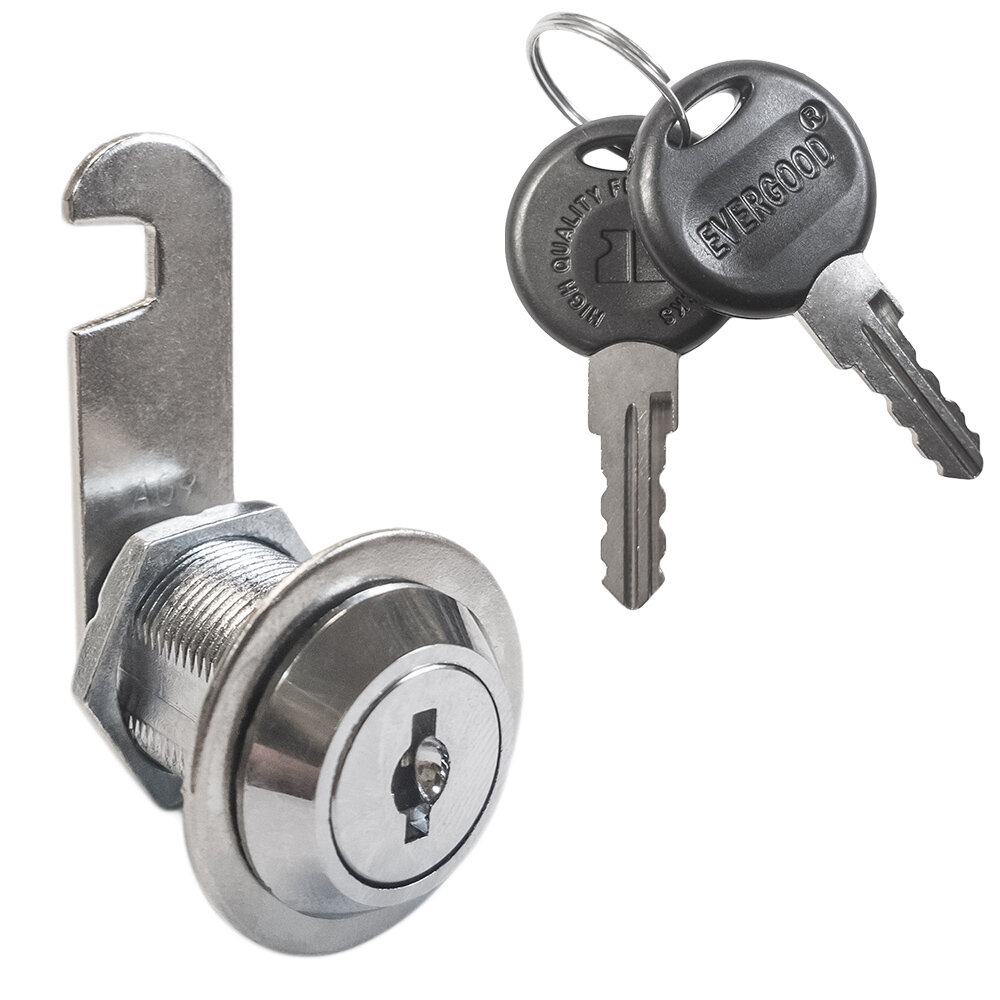

Αντικλειδια από τέτοια κλειδιά βγαίνουν?
Σε χρωματοπωλεια ή μόνο σε κλειδαραδικο?
Πόσο στοιχίζουν?
Το 1ο είναι σε γραμματοκιβωτιο και το 2ο σε ξύλινη παλιά πόρτα.
Επεξ/σία από pintourikio
13 ώρες πριν, pintourikio είπε
Πόσο στοιχίζουν?
βγαινουν κανονικα σε κλειδαρα & στο κεντρο της αθηνας σιγουρα και σε καλο χρωματοπωλειο.
