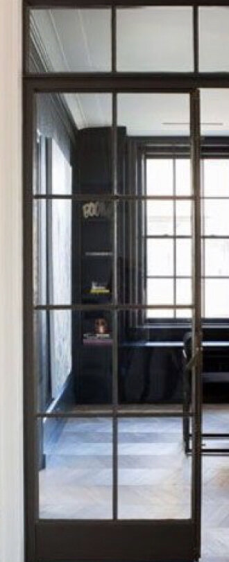

Καλησπέρα σας,
φτιάχνω για το σπίτι μου μια σιδερένια πόρτα για μέσο πόρτα σαλονιού κουζίνας. Δε θέλω για ασφάλεια απλά θέλω  τη κλειδαριά να είναι διακριτική και να ταιριάζει με το ύφος της πόρτας, όχι χρυσή. Ίσα ίσα με ένα πόμολακι  ral.
τι μου προτείνετε;
