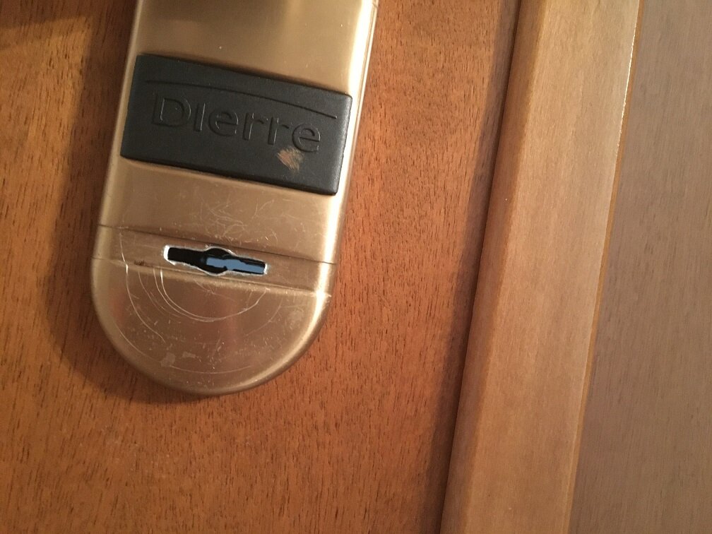

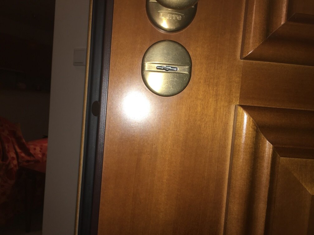

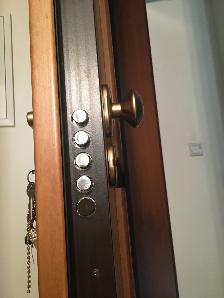

Μία φίλη θέλει να αντικαταστήσει παλιά κλειδαριά  χρηματοκιβωτίου. Η πόρτα είναι του 2003 από κατασκευαστή. Απ’ ότι θυμάμαι πρέπει να έχει 6 κινητούς πύρους και μάνταλο μερικού ανοίγματος.
Swayback, μου είχες αναφέρει τον παρακάτω συνδυασμό για δική μου πόρτα τύπου Tank, και ρωτάω αν μπαίνει και στην πόρτα της φίλης.παραθέτω 3 φωτογραφίες.

59 λεπτά πριν, Nikos-81 είπε
Ο συνδυασμός:
• Κλειδαριά: Cisa Revolution Pro
• Κύλινδρο: EVVA 4KS
• Defender: Disec Diamond ή Disec MAG3G
Καλησπέρα.
Ναι, μπορούν να τοποθετηθούν αυτά τα προϊόντα στη συγκεκριμένη πόρτα. Κόστος: περίπου 300~350€ + ΦΠΑ υπολόγισε. Ίσως και κάτι παραπάνω.
Φυσικά δεν χρειάζεται να βάλει τόσο καλά προϊόντα. Και με ~250 + ΦΠΑ μπορεί να βάλει κάτι αρκετά καλό, το οποίο και πάλι θα είναι η μέρα με τη νύχτα σε σχέση με την κλειδαριά που έχει τώρα η πόρτα της φίλης σου.

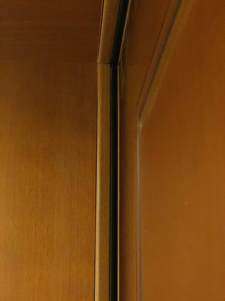

Παρατήρησα ότι στο πάνω μέρος της πόρτας ασφαλείας μου (μάλλον gardesa) υπάρχει ένα κενό κοντά στα 5mm μεγαλύτερο από το κάτω μέρος της πόρτας. Αυτό έχει σαν αποτέλεσμα να μην σφραγίζουν καλά τα λάστιχα και να περνάει αέρας από το πάνω μέρος. Η πόρτα δεν παρουσιάζει κάποιο πρόβλημα κατά το άνοιγμα-κλείσιμο. Πριν περίπου δυο χρόνια είχε ανοιχτεί για να μπει ένας abloy κύλινδρος και defender , δεν ξέρω αν η ζημιά έγινε απο την αντικατάσταση.  Γνωρίζει κάποιος αν μπορεί να επισκευαστεί κάτι τέτοιο;
ή σκέβρωσε απο τα χρονια ή τοποθετηθηκε εξ'αρχης ελαφρως στραβα κ παραγινε με τα χρονια.
βαλε μια κοντρα κατω να κραταει την πορτα μισάνοιχτη & τραβα ή σπρωξε το πανω μερος.
πχ αν βαλεις ενα σφυρι κατω στη γωνια (τον κορμο) κ το μεταλλικο να ακουμπα την πορτα θα μπορεις να ασκησεις αρκετα μεγαλη δυναμη.
