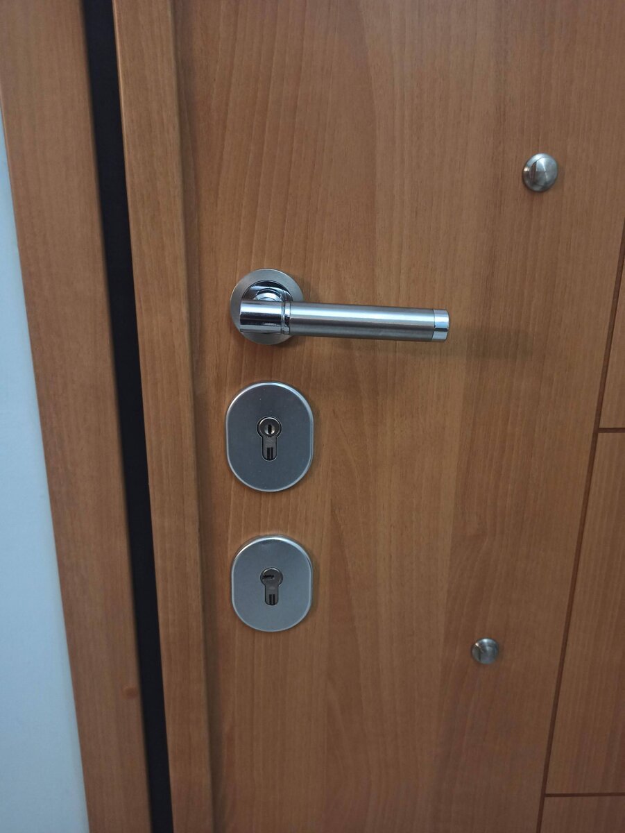

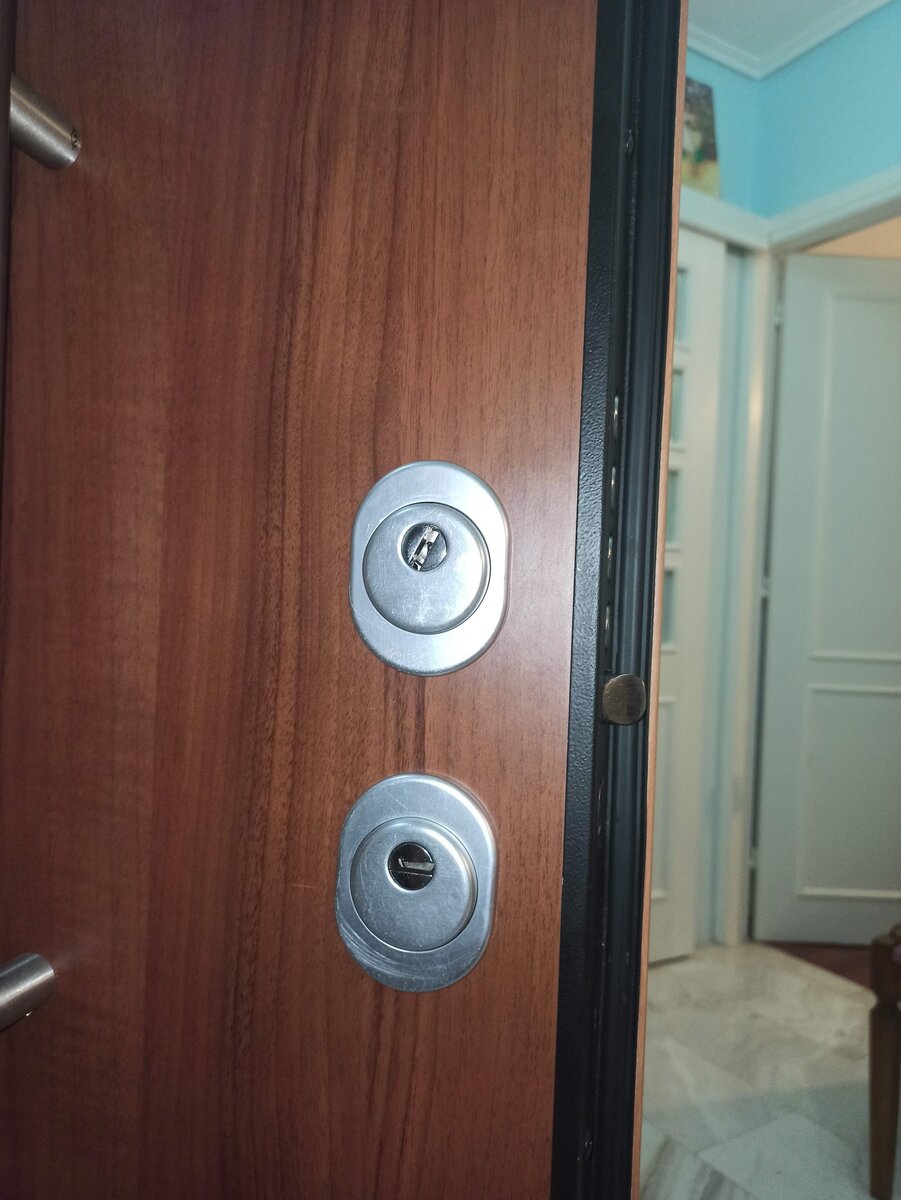

καλησπερα και απο μενα.
εφτασε η ωρα της αντικαταστασης ενος κυλινδρου Cisa Rs3s. Ο λογος ειναι οτι πολλες φορες στην οικογενεια κανουμε λαθος και τον βαζουμε σε αλλη κλειδαρια με defender, και μαγκωνει το γλωσσακι που εχει. Οποτε αναγκαζομαστε να φωναξουμε κλειδαρα για να το βγαλει, το οποιο συνεπαγεται ταλαιπωρια και χρηματικο κοστος.  Το ειχαμε αναβαλλει στο παρελθον αλλα πλεον εφτασε η στιγμη της αντικαταστασης γιατι πλεον εχουμε ξεπερασει τις 6 7 φορες που εχει συμβει αυτο...:unsure::-(
Επισυναπτω φωτογραφιες. Ο αλλος κυλινδρος ειναι ο Cisa AP3s. Αν εχω καταλαβει καλα, αν εχω κλειδαρια με 2 κυλινδρους, μπορω να αισθανομαι ασφαλης και με 2 μετριους κυλινδρους, σωστα? Εχει νοημα να παω σε μια απο τις top επιλογες? Δεν εχω θεμα αν χρειαστει να δωσω παραπανω χρηματα απο οσο κοστιζει αυτος που θα βγαλω, αρκει να αξιζει...
Επειδη η προσφορα που βρηκα οταν αγορασα την πορτα δεν γραφει τι κλειδαρια εχω, μπορει καποιος να καταλαβει τι μαρκα ειναι και αν χρειαζεται αλλαγη. Επειδη φανταζομαι τα defenders ειναι της σειρας, οι 2 κυλινδροι με καλυπτουν ή να τα αλλαξω και αυτα?
Τι αλλες λυσεις προτεινετε σε οποιον θετει σε πρωτη πρωτεραιοτητα την ασφαλεια και σε δευτερη το κοστος. Εκτος απο τον κυλινδρο και το defender, τι αλλο μπορει να αναβαθμισει το επιπεδο ασφαλειας σε μια θωρακισμενη πορτα. Γιατι νομιζω οτι στατιστικα ελαχιστες ειναι οι περιπτωσεις που δρουν οι κλεφτες σε αλλο σημειο εκτος του κυλινδρου οταν εισβαλλουν απο την κεντρικη εισοδο ενος διαμερισματος?
Τελος, ειναι ευκολη τελικα η αντικασταστη diy του κυλινδρου? Αλλοι λενε ναι και αλλοι οχι. Πιανουν τα χερια μου για τα βασικα και εχω αλλαξει κυλινδρους σε απλες πορτες αλλα δεν εχω αγγιξει πορτα ασφαλειας. Αλλα φανταζομαι η λογικη ειναι ιδια.

...κανουμε λαθος και τον βαζουμε σε αλλη κλειδαρια με defender...
Σε άλλη = έχει τύχει να το βάλετε και σε άλλες πόρτες ή απλά μπερδεύεστε και βάζετε το κλειδί του RS3S στην κάτω κλειδαριά (AP3S) και μαγκώνει;
Cisa είναι και η εξώπορτα της πολυκατοικίας. Έχουμε βάλει το κλειδί του Rs3s και στην εξώπορτα της πολυκατοικίας και στη δεύτερη κλειδαριά του διαμερίσματος. Όσες φορές το έχουμε βάλει σε λάθος κλειδαριά σε μια από τις πόρτες που ανέφερα, πάντα μαγκωνει και δεν βγαίνει με τίποτα παρά μόνο με την βοήθεια επαγγελματία..
Το είχα αναφέρει και παλιότερα και μου είχατε πει ότι ο λόγος που μαγκωνει είναι το γλωσσακι.Είχα ζητήσει και τότε βοήθεια στο φόρουμ αλλά δεν είχε αποτέλεσμα.
Αυτό το μαγκωμα είναι ο μοναδικός λόγος που πάω για αλλαγή.
Αλλά θα ήθελα βοήθεια και στις άλλες απορίες μου.

DCK απο 90€ (ενναλακτικη Dom iX Twido)
Mauer Nw5 απο 145€ (ενναλακτικη Mul-T-Lock Mt5 ή Kaba experT)
Evva 4ks απο 165€ (εναλλακτική Mottura C48)
Evva MCS απο 235€ (εναλλακτικη απο 300€, Stealth) // η τιμη του MCS θα γινει 450€ συντομα
**στην εξισωση θα μπορουσε να μπει και ο abloy protec² αλλα αφου ειχες προβλημα με τον rs3s μενει εκτος**
***ολες οι επιλογες διαθετουν 5 κλειδια***
****ειμαι σιγουρος οτι καποιος επαγγελματιας θα τοποθετησει δωρεαν, οποτε απλα ψαξε λιγο παραπανω****
*****μην αλλαξεις τιποτα αλλο περαν του κυλινδρου*****

Ευχαριστώ για την απάντηση.
Μπορείς να αιτιολογήσεις γιατί δεν χρειάζεται να αλλάξω κάτι άλλο;
Τι πλεονεκτήματα έχει τελικά η κλειδαριά με δύο κυλίνδρους;
1 λεπτό πριν, gasgounis είπε
αν λεγαμε οτι εχεις 2 κυλινδρους (Α & Α) και θελεις χρονο Β για να παραβιασεις τον ενα, ποσο χρονο θελεις για να παραβιασεις και τους δυο ;
τωρα λοιπον εσυ εχεις 2 κυλινδρους (Α & Β) και θελεις χρονο Γ για να παραβιασεις τον Α & χρονο Δ για να παραβιασεις τον Β...
καταλαβαινεις ποσο χρονο θελεις και για τους δυο....
φυσικα θα μπορουσε ο χρονος να μεγαλωσει κατα 5' ~ 10' εαν ηταν monolito bd200 τα defender σου αλλα προσωπικα δεν εχω δει τοσο μεγαλη διαρρηξη.
ειναι προτιμοτερο να πανε διπλα ή να ξηλωσουν την πορτα ή να μπουν απο παραθυρα μεσω του γειτονα κλπ κλπ κλπ
η εμπειρια μου λεει οτι ενας καλος κυλινδρος κ ενα νορμαλ ντιφεντερ ειναι ακομη υπερ-αρκετα.
εαν η κλειδαρια σου δεν ειναι γραναζωτη, τοτε ενας ακομη λογος να μην μπουν καλυτερα defender.
Ευχαριστω και παλι για την αμεση, οπως παντα και σε ολους εμας, απαντηση.
Οποτε προχωραω με νεο κυλινδρο. Θα παω σε μαγαζι στην περιοχη μου και θα παρω ενα απο οτι εχουν αναφερει στο φορουμ οι επαγγελματιες φιλοι μας, να δω τι θα πουνε και στο μαγαζι. Για evva με βλεπω παντως...
Το συμπερασμα που εβγαλα και μια συμβουλη προς τους συμφορουμιτες ειναι οτι αξιζε το κοπο που εβαλα κλειδαρια με 2 κυλινδρους.
Το μονο θεμα οτι θελεις ελαχιστα παραπανο χρονο για να κλειδωσεις και τον δευτερο κυλινδρο και οτι κουβαλας ενα κλειδι ακομα αλλα ανεβαινει αρκετα το επιπεδο ασφαλειας, αρκει να κλειδωνεις και τους 2 κυλινδρους οταν εισαι εκτος σπιτιου.
Ενδεχομενως να προκαλει ενα "ανεπιθυμητο καλεσμενο" λιγο παραπανω απο οτι μια συνηθισμενη πορτα ασφαλειας αλλα η σιγουρια ειναι αισθητα μεγαλυτερη, οποτε η ζυγαρια κλινει προς την διπλη κλειδαρια.
Υ.Γ. αν ειναι λαθος το συμπερασμα μου, παρακαλω διορθωστε με...???
