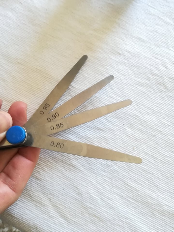

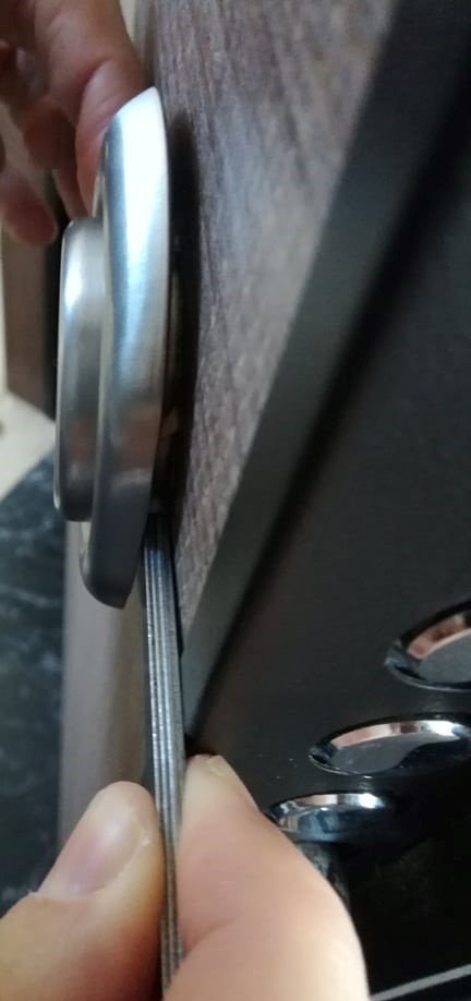

εμαθα απο 2 εταιριες που φτιαχνουν πορτες απο τσιγαροχαρτο (της πλακας που λεμε) οτι υπαρχει αυτο το προβλημα με τα bd200 & bkd250.
δεν ξερω τι αποτυπωνει η φωτογραφια ή αν υπαρχει μεγεθυνση της αποστασης αλλα το φυσιολογικο γι'αυτους ειναι μαξ 2 χιλιοστα οποτε αν αυτο που αφησε ο συναδελφος ειναι εως 2 χιλιοστα τοτε εισαι οκ. εαν ειναι περισσοτερο εχει κανει μ@λακια.
εμεις χρησιμοποιουμε την Α1962 εαν υπαρχει αναγκη για δημιουργια υλικου/πατουρας.

3,5mm το συνολο
Αλλα απότι κατάλαβα, δεν μπορει να γινει κάτι εκτος απο το να μπει πατούρα ατσάλινη γιατι προφανως η πορτα ειναι πολύ λεπτη.

οχι, ειναι παρα πολυ το 3,5 χιλιοστα. σιγουρα διορθωνει και με το defender.

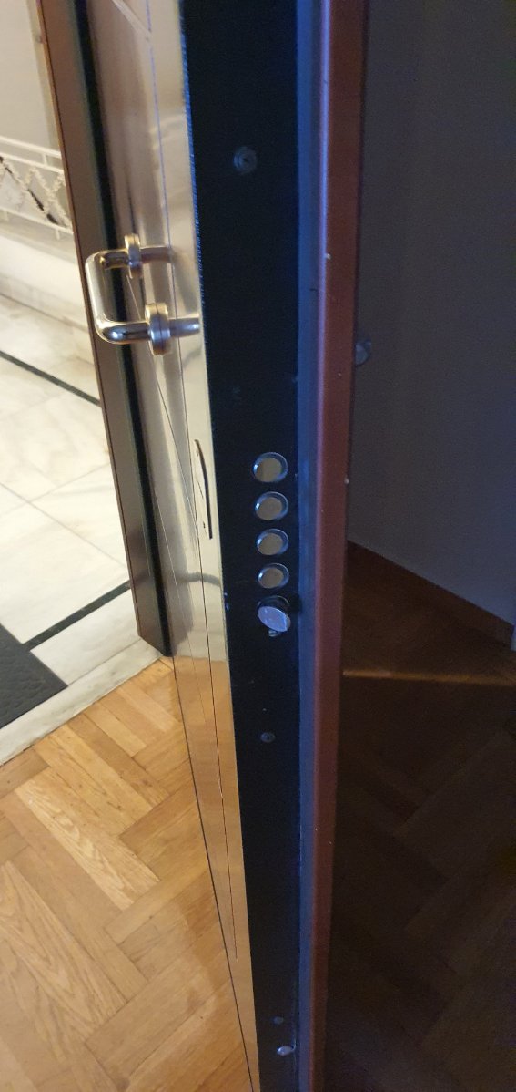

Καλησπέρα στην ομάδα, θα ήθελα τη βοήθειά σας μια ακόμα φορά. θέλω να αναβαθμίσω την κλειδαριά της εικόνας που είναι potent και φέρνει 4 στροφές στο κλείδωμα (potent 7000?). δυστυχώς δεν μπορώ να βρω τον τύπο της πόρτας.
Μου πρότειναν Abloy protec 2 κύλινδρο με defender (μάλλον DISEC Monolito), αντέτεινα omega plus (όπως στη συμβουλή που είχα πάρει πρόσφατα) και κοιτώντας και το φορουμ αναρωτιέμαι αν οι λύσεις είναι ισοδύναμες.
Υ.Γ. η συγκεκριμένη πόρτα είναι ιδιόκτητη, οπότε δεν υπάρχει θέμα αισθητικής παρέμβασης.

νορμαλ πορτα και τοποθετουνται ολα οσα θελεις.
γραναζωτη κλειδαρια + abloy protec² (5 κλειδια) + sferik rok = ξεκινας απο 225€ (+20€ για monolito)
omega plus = ξεκινας απο 190€ και μπορεις να τοποθετησεις defender απλο (+50€) ή μαγνητικο με 3 κλειδια (+100€)
γενικα οπως προειπα, τοποθετεις οτι θελεις και οτι σου αρεσει με ανεση ;)
